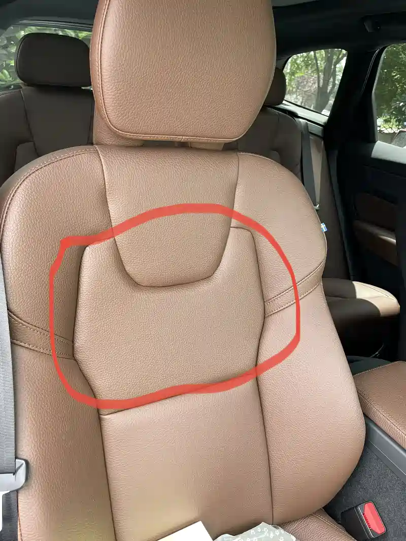

自去年12月31日提车(智逸豪华版)以来,窝窝车什么都好,安全性,用料,动力等......,但唯一让我困惑的就是驾驶时间久了,后背及肩膀疼痛,期间座椅及腰撑各种调整,但这个问题始终存在,甚至一度引发换车的念头,但刚买的新车才4个多月就换,肯定亏的太大,心有不甘,随即仔细研究座椅靠背,研究背疼的原因以解决问题,研究发现,智逸的靠背支撑背部的部分海绵太薄,支撑力严重不够,这就是背疼的原因,如下图红圈内区域所示。

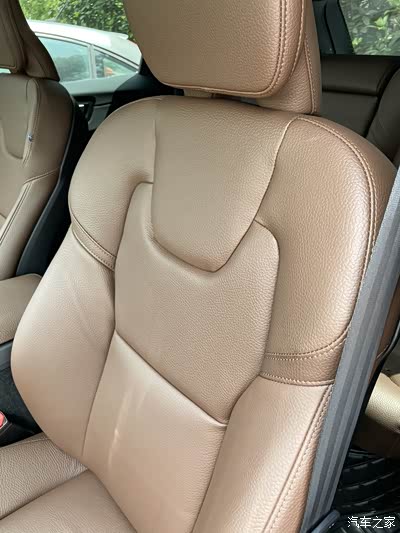

2,打开座椅后背背板,将裁剪后的记忆棉塞入靠背后背区域,如图所示。
3,装回靠背背板,随即进行体验并长时间驾驶,效果完美,后背感觉超级有支撑,超级舒适!安装好的效果如下图所示,明显厚实了!
