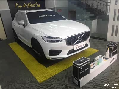

我的首台XC60 T5(白):
我的首台XC60 T5(白):

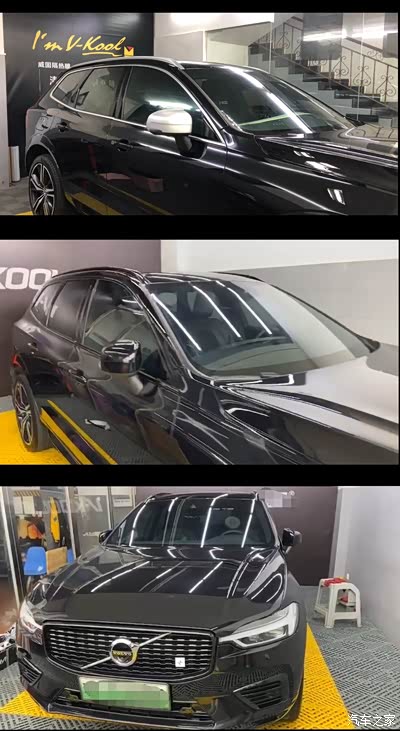

2019款 XC60 T5智远运动(威固膜+隐形车衣施工…)

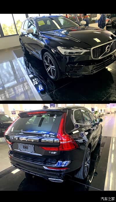

第二台XC60 T8(黑)
缺点:油箱容量小、车身重、发动机噪音大、车辆整体隔音差(许多19款车友反应的怠速共振问题,这辆车没遇到,可能我运气好)、没有无钥匙进入不方便,变速箱换挡慢,车身重 起步慢 30码后动力才激发。
好在从2020款起厂家吸取教训,改进了隔音、共振等问题、无钥匙进入也在T5智远上开始标配了,后买的车主有福了,想买现在乘着优惠值得入手,性价比绝对比BBA强。
因种草XC60 T8 北极星版,加之上述未改款前存在的种种缺陷,最终卖掉T5换了T8。T5卖了多少,我不想说 我只想说:窝窝主打的是安全,窝窝保命的价值远高于保值,所以选窝窝就别在乎保值率
第二台XC60 T8(黑)
2019 XC60 T8智雅运动提车

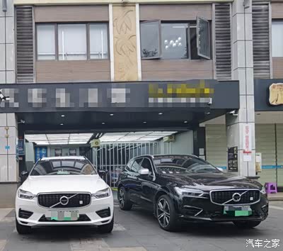

第三台XC60 T8(白) :
为安全考虑,特地给媳妇也购置了一台2020款XC60 T8智远运动,俩T8同框…

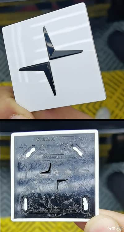

前后中网标:
原厂北极星尾标(手残贴歪撕下重贴,硬掰时把右下角掰裂了
) 除胶后可见背部清晰印字及工艺。前标忘拍图了

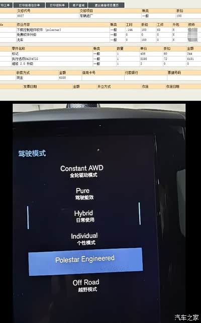

升级北极星系统:
升级北极星 送一次保养。
官方数量显示T8升级北极星后,综合马力由407提升至422匹(未经实测),升级后polestar模式下油门响应变得非常积极,同时也可改善日常模式下变速箱的换挡逻辑。

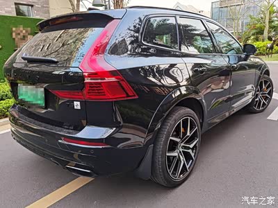

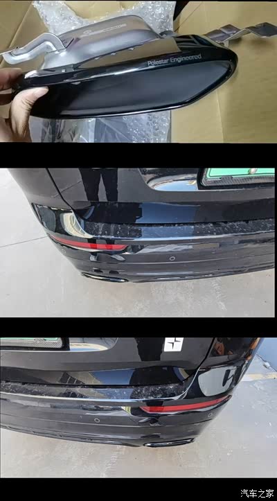

北极星排气尾喉:
亮黑的尾喉上印有polestar Engineered,拍摄能力有限 照不出实物效果…

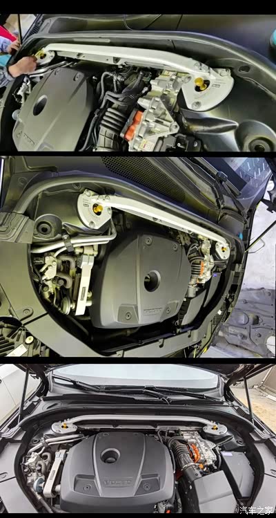

北极星顶吧:
提升过弯能力,装上北极星顶吧后过弯和调头时侧倾感也降低许多。

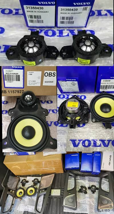

顺便升级宝华:
原车喇叭音质感浑浊不清,更换宝华喇叭后歌声层次分明,人声部分也清澈了,简直是天地之别。(施工技师告诉我:原车拆下的喇叭仅仅只是普通高保真喇叭 啥都不是
T8车型相较T5后备箱多了个喇叭,针对此升级方案为:宝华中置*1、4门高音喇叭*4、前门中音喇叭*2,保留原车后门低音。(T5车型也可用此方案,但后备箱不要加喇叭,T5的功放带不动)
对于后期升级宝华来说以上是最省事的升级方案,后期升级的宝华跟原厂出厂比还是差点意思,所以加装宝华点到为止。(不建议换宝华功放,据说厂家关闭了刷哥德堡系统的途径,除非出厂自带的,后装的功放极大可能导致无法升级维修2.0,为保持最新车机系统我选择放弃更换功放。

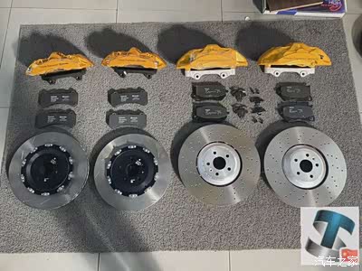

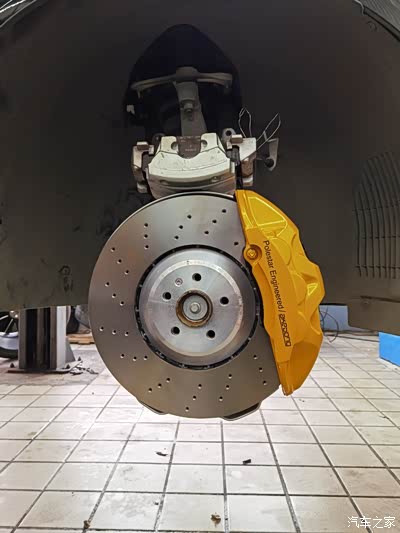

北极星卡钳:
阿基波罗为沃尔沃北极星订制的polestar akebono卡钳。

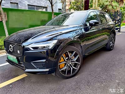

北极星卡钳装车:
polestat akebono 6活塞+通风盘,制动效果想想都激动。![]()

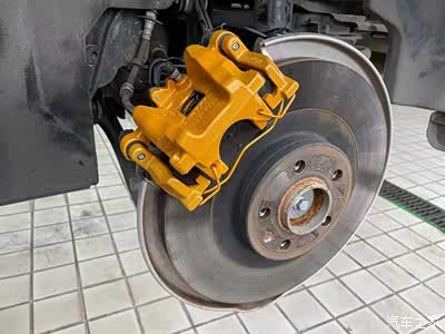

后轮刹车:
后卡钳:照着前轮卡钳调色再用耐高温漆喷涂。(雨水天气导致原盘面脏兮兮 回头再洗洗)
顺便分享一下北极星刹车的官方配置,方便新人朋友能找到匹配自己车型的套件:
沃尔沃S系列北极星卡钳为-布兰博代工(图左), 沃尔沃XC系列北极星卡钳为-阿基波罗代工(图右)。

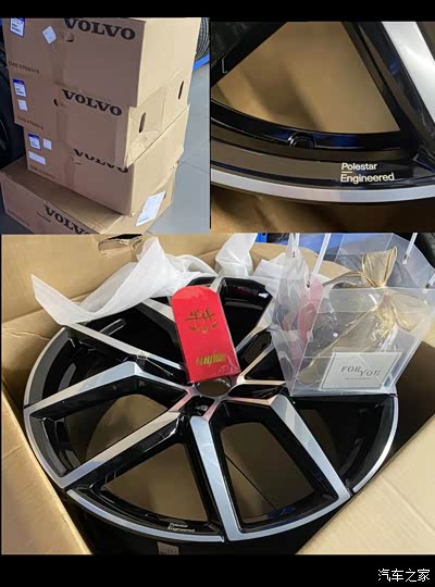

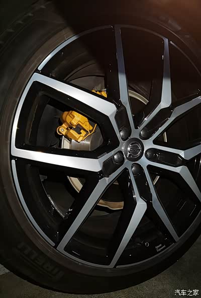

21寸北极星轮毂:
21寸北极星轮毂到货
(海外进口等了45天),到货时还收到某
老板送的新年礼物+红包![]()

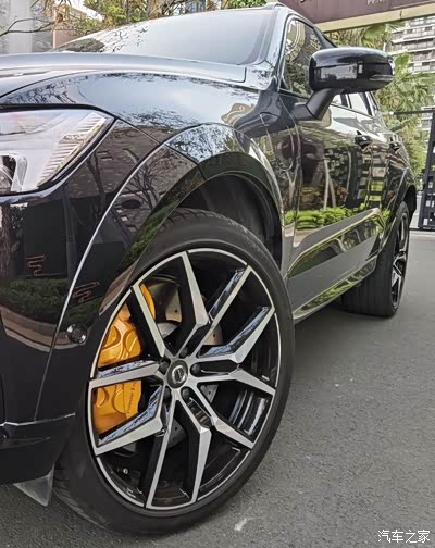

北极星轮毂装车:
21寸北极星polestar轮毂上车![]()

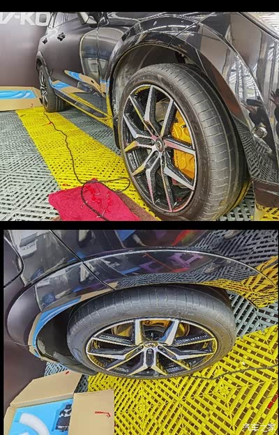

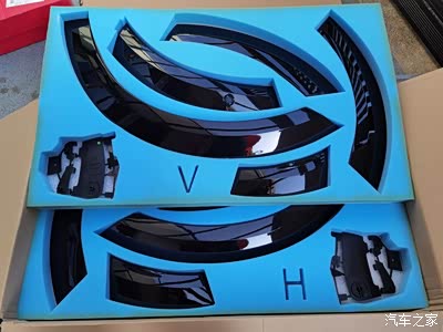

原厂轮眉:
轮毂装车后缺点什么?对,就是它… 找个美容店装上…
搞定。增加轮毂与轮眉饱满度,原厂轮眉安装方案为打孔安装+3M粘贴,建议忽略打孔步骤直接3M安装,多贴3M满粘即可牢靠。

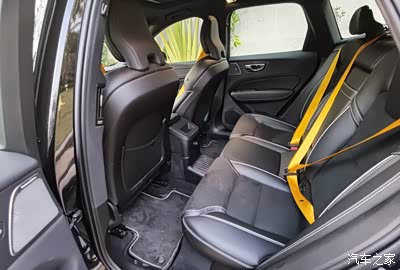

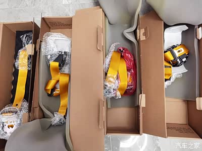

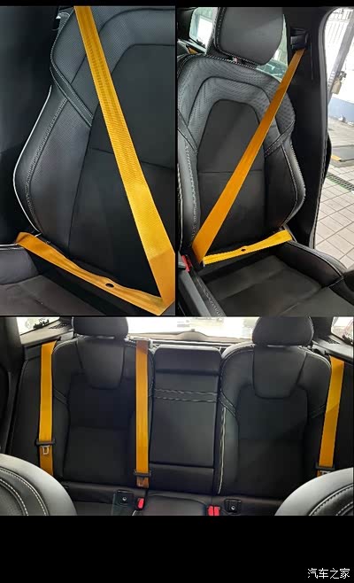

北极星金色安全带:
北极星polestar金色安全带到货![]()
安全带装车:
换带不能贪便宜,要改就必须原厂,主打安全的车子不能被副厂件拖了后腿![]()

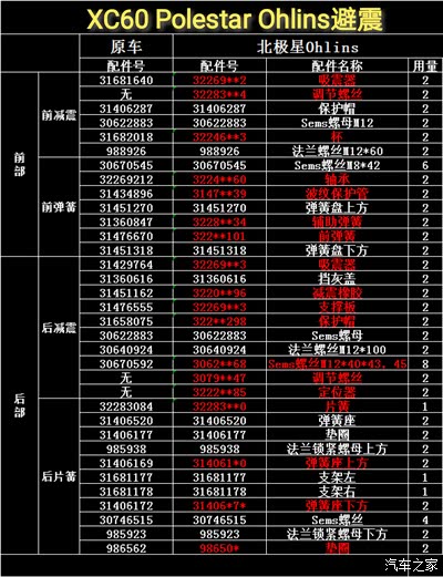

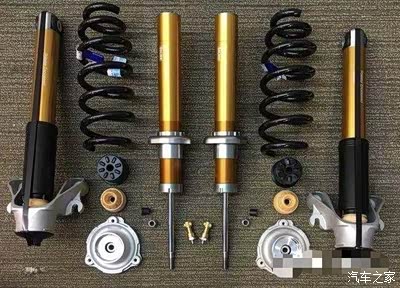

北极星Ohlins避震更换方案:
更换避震前得做足功课,据说只更换4根避震+弹簧是不完整的,好在有幸结识到一位兄弟(瓦罐情怀)帮我出谋划策,研究许久最终给我列出的升级方案:
避震升级方案:
1.先查出原车所有底盘的配件号
2.查出北极星同款车型所有配件号
3.筛选比对,不一致配件号的配件全部更换
不得不佩服这匠心精神
牛人![]()
1.先查出原车所有底盘的配件号
2.查出北极星同款车型所有配件号
不得不佩服这匠心精神
为尊重他人劳动成果,未经作者允许,上图配件码不便公布,敬请谅解![]()
北极星ohlins避震:
北极星ohlins避震:
订货已在途,因国外疫情耽误了到货时间,现在只能死等… 待装车后再补图。![]()

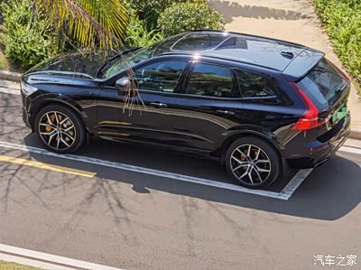

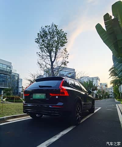

XC60北极星Polestar Engineered:
我的XC60 Polestar Engineered:
前脸
背部
俯视
侧面
45°角
背部线条
侧面
前轮
后轮
车内
车内
