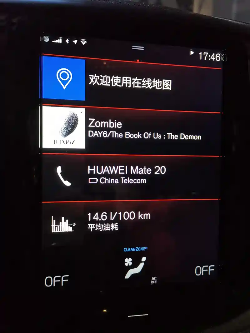

【需求分析】当时,想想用手机导航很方便,不开通就不开通,无所谓了!可是随着使用,每次看到导航未激活的提示或者下载了在线导航看起来界面非常低端,如下图所示:
这与30多万的窝窝实在不相匹配啊,尤其是想听U盘高品质无损音乐时,又不能同时用导航的尴尬困恼,所以最近还是下定决心拔了心中这根草!

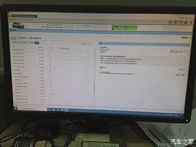

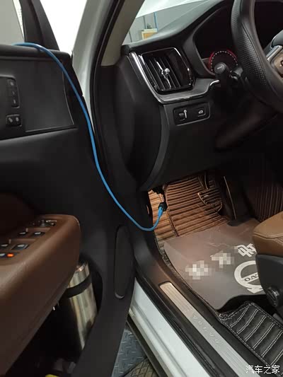

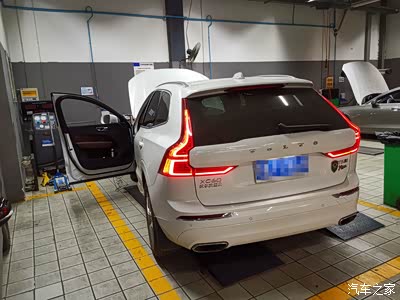

进车间开始开通车载导航

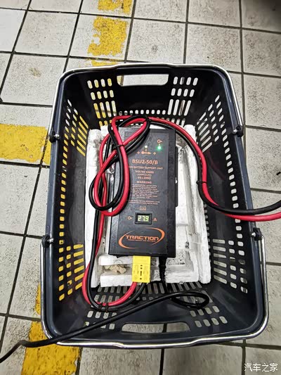

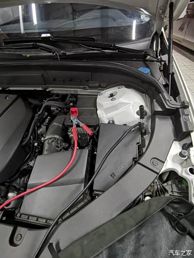

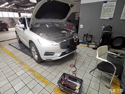

连接外接电瓶
这个应该是整流器
沃友可以重点观察一下外接电瓶的连接位置,以备日后不时之需
这次到4S店用的是有线连接,原来来4S店升级系统用的是无线WiFi,不知道是不是特意而为,但估计是修理技师的随意而为,应该没有保持数据稳定的特殊考虑
系统组件连接

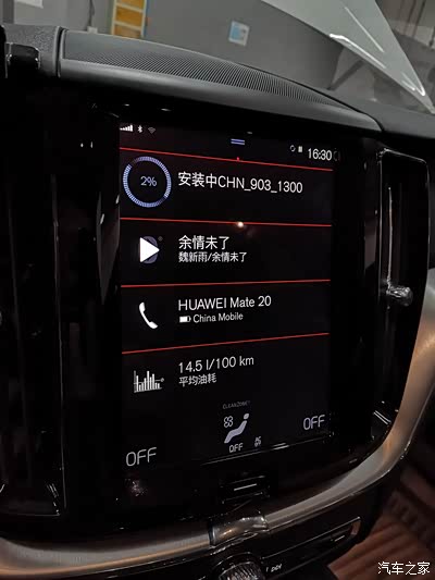

安装车载导航软件

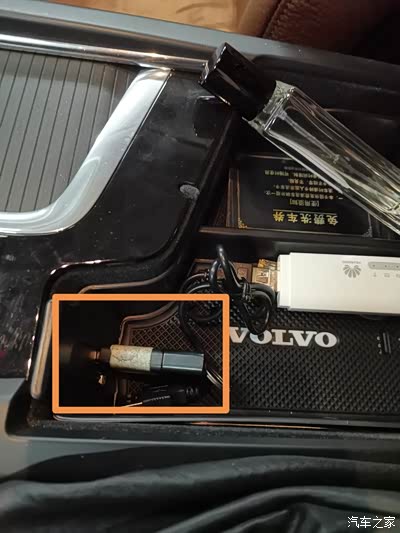

通过U盘插U口连接,安装地图
地图安装过程进度

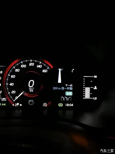

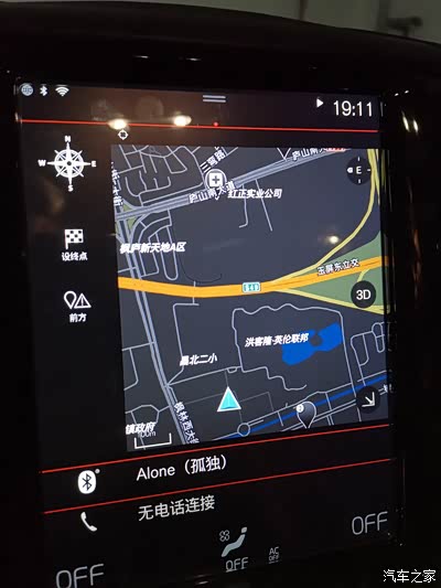

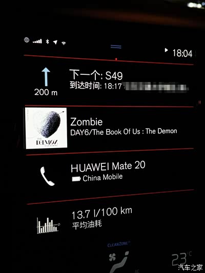

【效果展示】主要有以下几点变化:
导航不展开时的指示
展开以后得展示,用了一下交流还是很友好的
驾驶员屏有如图指示
【开通小结】总体来说,过程比较简单:一是修理技师外接电瓶供电,以防安装车载导航过程中电瓶亏损;二是从沃尔沃官方后台购买软件,通过有线或无线(我这次看到4S店是用有线连接的)连接到车辆系统安装;三是在中央扶手箱的U口上插上U盘安装地图,听修理技师介绍,U盘是128G的,首次安装地图很大,以后可以到4S店终身免费升级,也可以自己到沃尔沃官网下载地图到U盘,自己更新。
