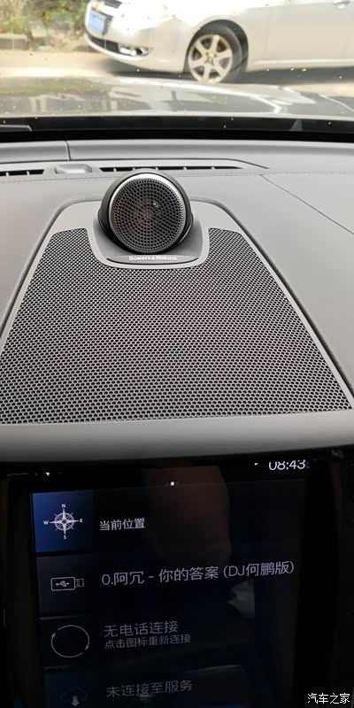

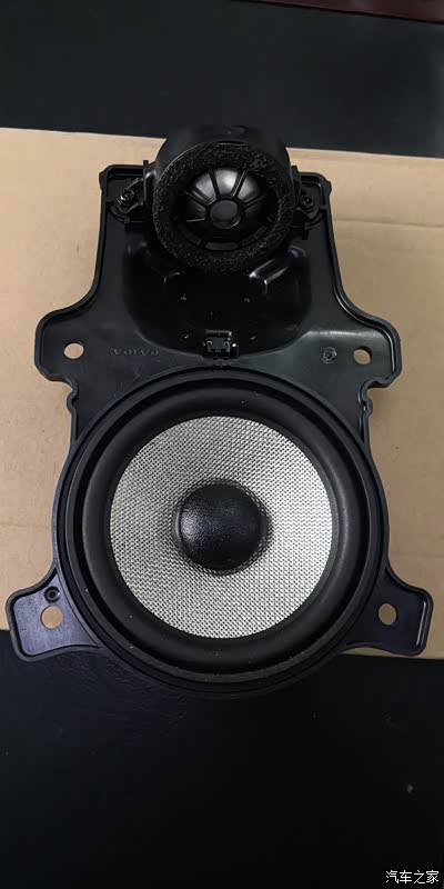

1、自己改的宝华中控台中置喇叭,直接接插连接,自己穿线走线,拉开副驾左侧板子就可以了,从侧面到副驾座椅下面然后从侧面用个铁丝或者网线把喇叭线从下面拉进去就OK ,除了原来的盖板不用拆任何其它位置。反正我是30分钟不到就安装好的。
说是美版的高音和中音喇叭

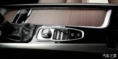

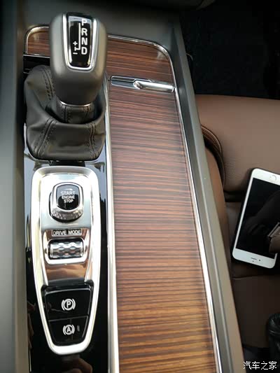

2、档把旁边的防吞卡亮条和驾驶模式选择按键区域的亮条盖板也非常值得推荐,可以防止指纹和刮花面板。
脚垫及大包围,延申到门槛那里了,非常合适,干净,也方便做卫生

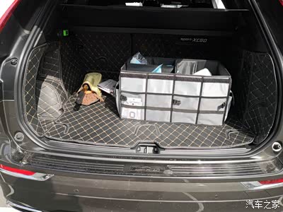

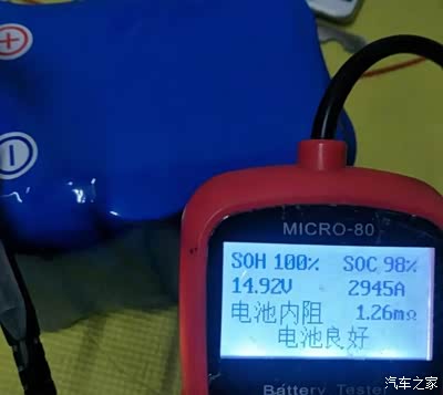

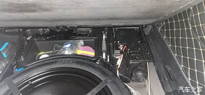

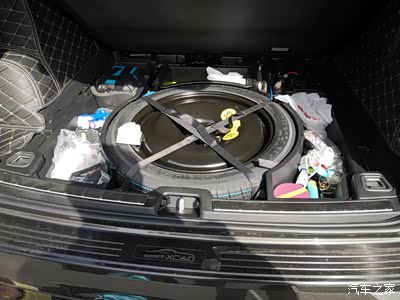

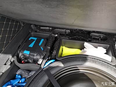

3、后备箱储物格也值得推荐,可以放许多东西,我的超级电容也有了安身之处(与电瓶并联可以保护启停电瓶,其特点就是充电快放电电流大,可以直接启动汽车的,xc60电瓶在后备箱非常适合超级电容的连接,用25平方的线直接连接电瓶即可,正负极都有螺丝位置,只是正极那个盖板需要切一下即可,
右上角位置是车台,可以直接放在泡沫板空位,车台电源滤波器也可以直接放旁边下面的位置,简直就是为车台主机专门预留的位置啊,非常合适的位置
,八重洲FM350主机不带风扇,实测中功率(25W)使用发热量不大,如果你的电台是带风扇的发热大的主机建议外置,不要放这里。
蓝色的就是超级电容器,用25平方的硅胶软线加装一个150A的直流空开连接电瓶正极,负极就近连接车体螺丝。

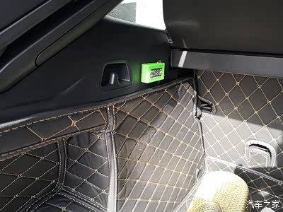

自己做的一个电压表,通过按键开关来检查电瓶电压和发电机发电电压以及超级电容器充电电压等,也可以判断发电机是否发电正常。后备箱侧面板上直接贴着即可。

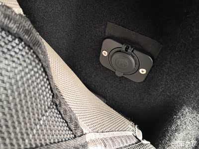

4、自己加装的后备箱电源接口,从电瓶直接取电然后通过副驾保险丝盒取ACC电源过到后备箱来连接继电器控制这个取电口的电源开闭,实现旋转点火开关1位置或者着车时供电,停车熄火、锁车直接断电。也可以自己直接从后备箱保险丝盒取2级电源来连接增设这个取电口。完全没有必要花600多个铜板去用所谓的原厂电源线来实现增设这个取电口,自己改成本不到40个铜板。(打开后备箱侧面板里面发现是有12V电源线的,也有另外一根看起来像连接喇叭的线,一起用个海绵套包着的,听说是空气悬挂气泵的电源口。)

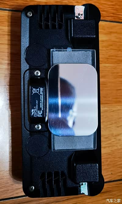

因为背板上带有GPS模块,背板加厚后再贴引磁片,可以固定在副驾前面贴的小磁吸上面

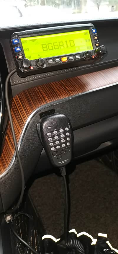

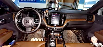

5、作为资深自驾游班子,车台自然是不可缺位的,车台面板有多个固定模式,背板磁吸固定,使用时就吸上去就可以了,可以随时取下来,手咪通过延长线过来,接口贴在副驾侧面板上,手咪背面增加薄的磁吸扣,可挂可吸,方便不用时插拔收拾。xc60的电瓶在后备箱车台安装就非常容易了,直接放在右后座位后面泡沫格子里面即可。把面板线和手咪线直接从后备箱通过座椅下面,穿过脚垫从副驾扶手箱侧面过来固定即可。

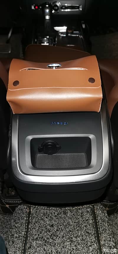

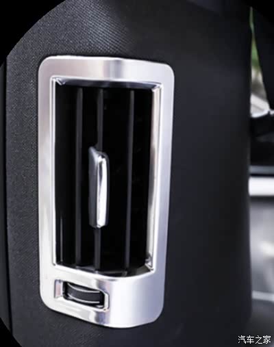

后续又自己动手改了一些东东,扶手箱后面电源接口,扶手台不锈钢亮条,B柱出风口装饰亮框,前顶语音口不锈钢盖板,不锈钢油门及刹车踏板,顶吧 ,等一些装饰、防护性和功能性的小东东。

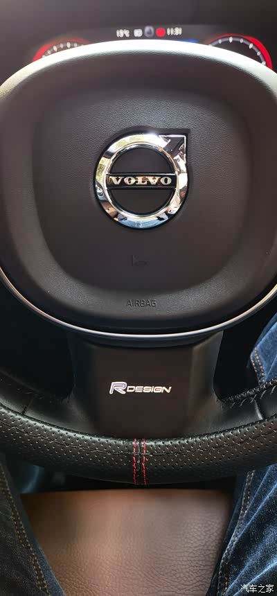

方向盘上的RDESIGN 金属字帖,直接贴上去的金属字
金属字帖
点缀的北极星金属字帖

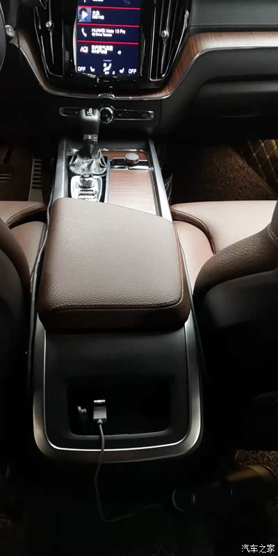

自己改的12V电源口,可以接充电器 ,已另外开贴做了专门介绍说明。

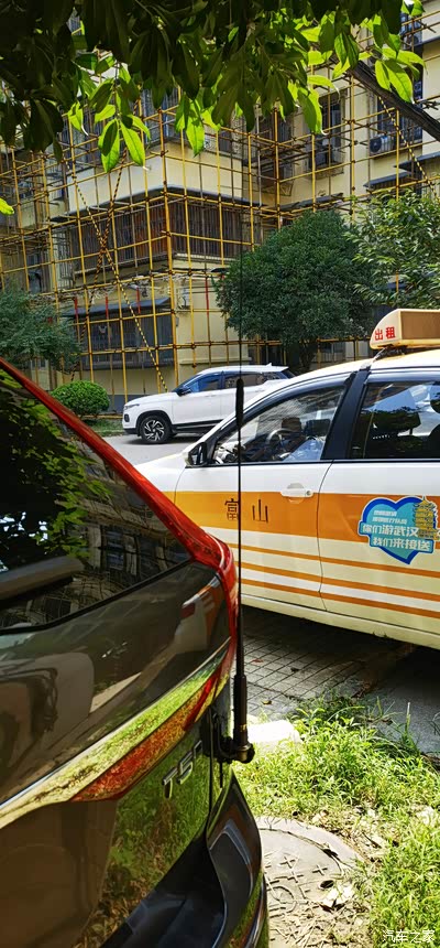

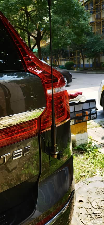

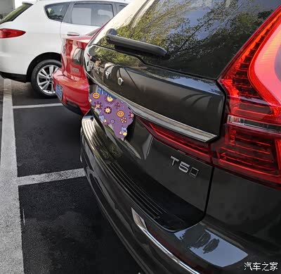

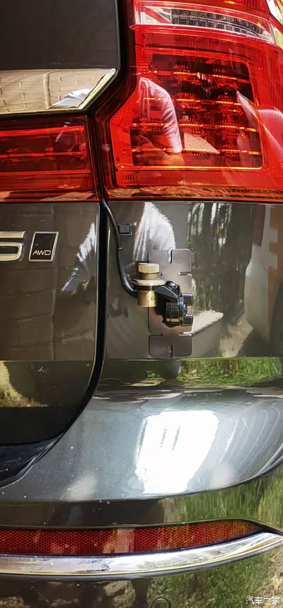

车外车台天线的安装采取贴片式天线座,3M的背胶粘贴式天线座,合金铜材质,贴前一定要做好表面清洁,用工具把贴板曲度稍微调一下,贴上24小时后再安装馈线使用。夏日高温暴晒也依然牢固不脱。馈线用50-1.5的过门线转50-5的线从尾灯缝隙及盖板穿过后备箱右侧预留孔进尾箱即可。安装完成后记得一定要用驻波表检测一下馈线和天线,防止因为线路问题烧电台。

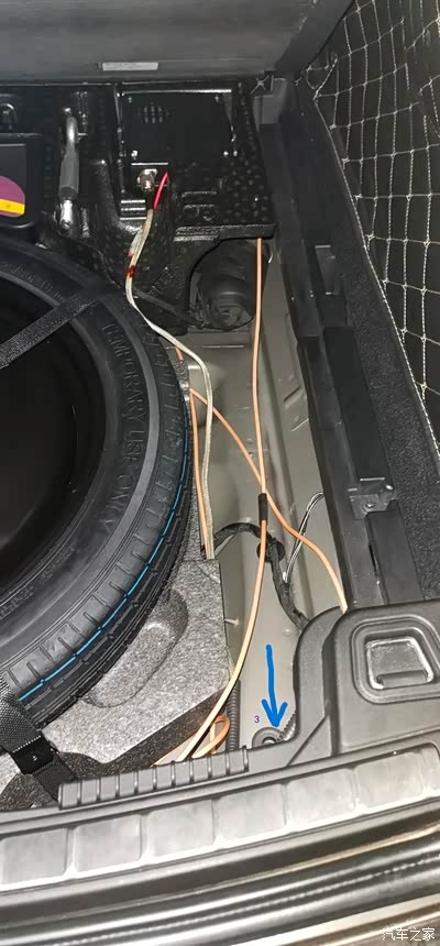

天线馈线进后备箱的穿线位置及方法

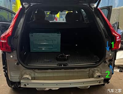

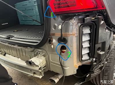

关于天线馈线如何进入后备箱,其实非常简单,这是我自己看了论坛里面一个车友安装并线辅助时拆开保险杠的照片后,自己通过照片分析可能可以贯穿车内外的位置,并试着从后备箱里面摸到了后备箱2号位置的橡胶盖板,且把橡胶盖板抵脱落后才确定可以贯穿馈线的方法,发现这个穿线通道后我晚上半小时在路灯下就安装好了,其实穿线非常容易的,只是以前没有人知道这个穿线通道而已。这里也一并借用车友的照片来标注贯馈线的穿位置了。馈线进入车内后备箱有2种方式。
首先车台馈线建议用 特氟龙的50-5转50-1.5的馈线(一方面是线粗损耗小,另一方面是粗线好调下穿时的角度,为了防止磨破馈线皮我自己是在馈线套了塑料波纹管的),50-5部分的粗馈线长度1.3米,50-1.5馈线(俗称过门细线)长度35CM,最好用连接好的成品线材。整个穿线过程不用拆保险杠的,“不用拆保险杠”,“不用拆保险杠”,重要的事情说三遍![]()
,因为是自己一个人穿线安装的没有帮手照相

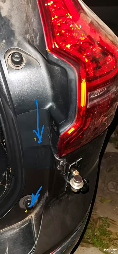

,没有留下施工时的照片,下面图片也是借用的那位改装并线辅助的车友的图片来标识的穿线位置,动手能力好的同学一看就明白的。第一步打开后备箱,在后备箱右侧胶条附件,图中1号位置找到尾灯与保险杠的交接处的小盖板(里面有固定尾灯的螺丝),撬开盖板取下来,位置1就是馈线先进入保险杠里面的入口,位置2就是馈线从保险杠内进入车体后备箱的入口(这个2号位置是一个橡胶盖板封着的)。
馈线穿线安装方法一:
第一步掰开后备箱右侧内盖板,用左手顺着尾灯线伸进去到位置2,是个双层钢板结构的,那里有个大的孔在里面,手穿过钢板孔用手指就可以摸到位置2 的橡胶盖板,用手指轻轻抵开橡胶盖板,盖板一般会脱落掉到右侧排气管口上面的,也有可能直接掉地上或者保险杠里面,记得一定找到拿下来,后期从后备箱拉线完成后穿线从里面反盖上。
第二步取下4位置的后备箱门橡胶柱,撬开位置1处的保险杠,留出2CM左右的一个缝隙,找个2CM厚的小木块垫在缝隙边上,大缝隙便于右手能够自由的调整馈线下行的长度和方向,把-5的馈线从缝隙里面往保险杠内面位置2的方向下穿,同时左手从后备箱里面伸到位置2的洞洞口,将外面下来的馈线头子拉人后备箱。
第三步先固定好天线烟嘴头,把-1.5的过门细馈线通过保险杠与尾灯的缝隙调节好长度固定好,也可以把这里的保险杠角切一个小口子让-1.5的馈线直接通过。
第四步把已经进入后备箱的-5馈线穿过先前取下来的2号位置的橡胶盖板(注意馈线端头接头如果是双螺丝的,是能够取下来外面内螺丝头的,先取下那个粗头子,那样穿盖板时孔洞会细一些,在橡胶盖板的“田”字格的一个格子里面用刀片开个“十”字口,把馈线从反面穿过),把盖板反向盖回2号位置。防止灰尘进入车内。
第五步把50馈线从后备箱侧板下面穿进轮胎旁边,直接就可以连接车台了。

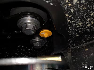

馈线安装进入方法二:
先按照方法一中的办法通过位置1把馈线放到车底外面,然后通过位置3的这个盖板孔位将车底的馈线拉进后备箱即可。

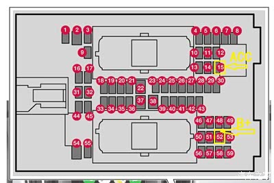

副驾手套箱位置保险丝盒里面的ACC及B+ 保险丝取电位置图,从这里ACC取电到后备箱连接继电器可以控制电瓶或者后备箱保险丝盒取电电源口的开合导通。

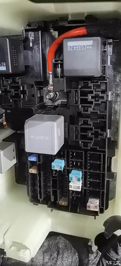

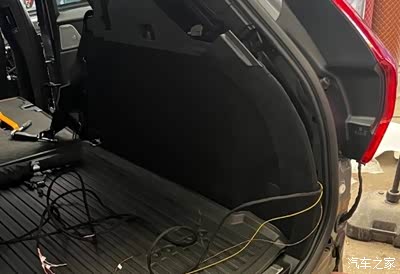

这是后备箱右侧保险丝盒(21款智远豪华款),空的大保险丝里面是常电,空的小保险丝里面就只有一个簧片在里面,不是正常的双簧片插座,都是2级电源,没有ACC一级电源。如果要增加后备箱电源的话,可以用迷你长脚保险丝接口线或者单口插接片从这里取电,并且是2级供电,熄火会断电比较安全。
最近自己加了2个80A的继电器(建议用40A的)来分别控制自己在后备箱里面增设的车台电源和冰箱电源取电口。
同时对后备箱保险丝盒电源分布情况用万用表全部打了一遍,发现后备箱保险里面就只有常电和2级(点火旋钮开到位置2)开启电源,并没有ACC 1级(点火开关旋转1位置)开启电源,自己用万用表一个一个插口量了个遍,并且许多没有插保险丝的空插口都只是单边配有簧片,是没有导通功能的,只能单边取电用,为了便于在1级ACC时可以安全使用电台和后备箱自己改装的冰箱电源取电口(因为点火开关旋转到2级开启时许多车内电器都会打开的,行车灯也会亮的),我是从副驾驶手套箱里面取的ACC 1级电源线到后备箱里面来接继电器 控制 电瓶取电电源的开合。手套箱里面15号保险丝是ACC,52号是常电。4S送的行车记录仪接线就是接的这2个位置的ACC和B+ ,如果有改后备箱电源从电池直接取电的同学可以参考一下这样通过继电器来控制电瓶连接电源的开合。这样就可以直接通过1级ACC来控制后备箱电源的供电,即使忘记关点火位置1的话,锁车也可以直接实现后备箱取电口断电。
