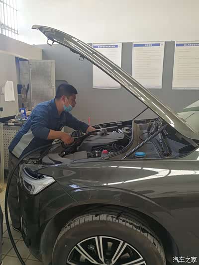

等待区等待,原以为清明节假期人不多,其实来做保养的还真不少。因为提前预约空出来车位我就开过去了

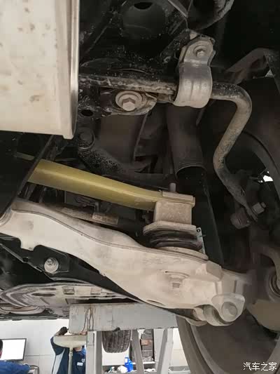

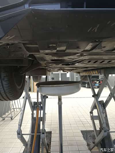

已经开始放机油,右后悬挂。

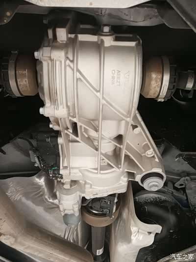

后轮驱动分动器
老机油已经放完

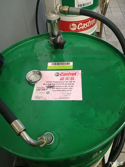

车间保养备用机油极护5W-30

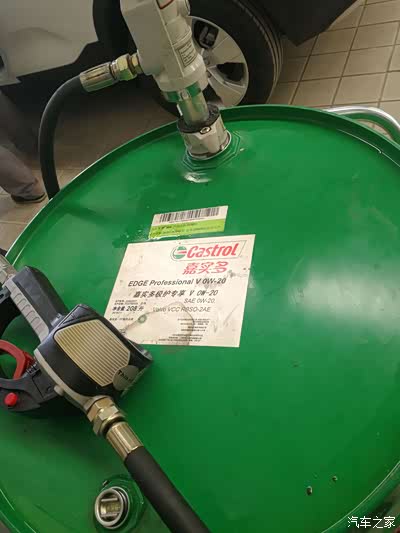

极护0W-20
这个4S店的保养机油都是这种大桶的,分为上面图片中的两种,我的厂家免费保养种类中机油是5W-30。但是,看到大家都用0W-20的,我也提出来用0W-20。但是,考虑到夏天来临,最终还是选择了5W-30。

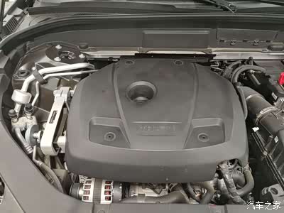

开始加新机油,自动计量,加注了5.6升
机油加注完成后,清理空滤、空调滤,没有更换。

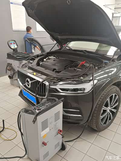

保养完成后,连接电源,保证整车电压稳定,开始联网升级
保养完成后说要升级软件,我看到有帖子发的召回公告,国产的应该是2019年9月份以后生产的,我的车是2019年7月份生产,应该不在召回之列,维修技师说这次升级的软件是“新的维修2.0”,是个软件包,升级开始后,看到电脑系统的升级包里面包含10多项需要更新的软件,第一个就是ASDM软件,升级时间65分钟。升级是无线联网的。

升级的软件10多种,没有一一了解,主要说下升级后的发动机变化,最明显的是怠速降低了一个半格,怠速声音比原来轻柔不少,怠速油耗原来0.8到0.9之间,现在比较稳定在0.7。车辆起步时声音同样变得柔和的多,提速感觉没有大的变化。锁车时如果车窗没有关闭,用手按拉门把手的锁门键,停留三秒自动升窗,不用按钥匙的锁门键升窗了。这个升窗功能是原来有的还是升级后出现现在不明确,原来忘记升窗后我都是按钥匙的锁门键不动升窗。

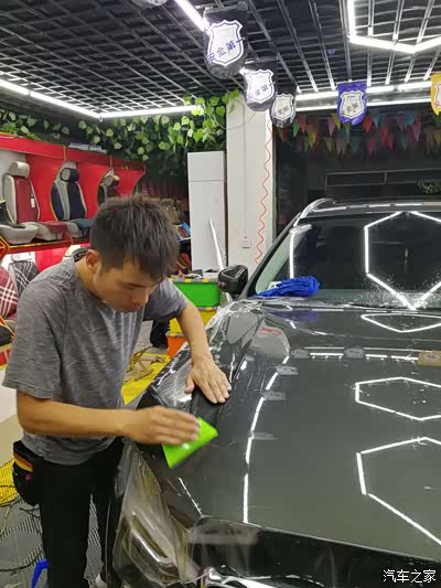

提车后贴了车衣
