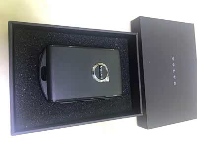

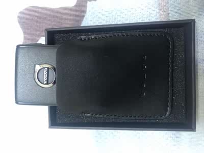

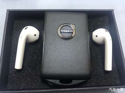

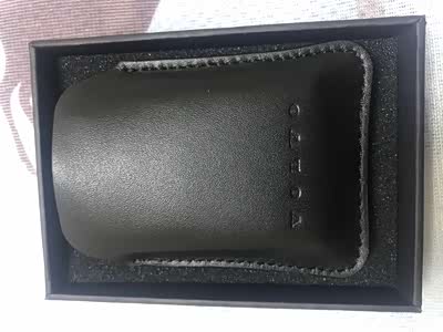

还清晰的记得沃沃提车的那天,销售MM递过来一个精美的沃尔沃黑色礼盒,我还以为是又准备啥小礼物呢,有点小心动,打开两个黑色的遥控钥匙映入眼帘(我的是智逸款,不同车型钥匙的颜色,材质有所不同,根据座位的真皮颜色不同,钥匙的颜色也是不同的。譬如座椅是深棕色,钥匙上面的真皮部分就是深棕色,高配车型配备三把钥匙,其中一把防水钥匙,防水钥匙可在游泳时随身携带),典型的北欧斯堪的纳维亚风格,简约而不简单,一个小小的细节上,体现出了沃尔沃人对于造车的精益求精,力求完美。

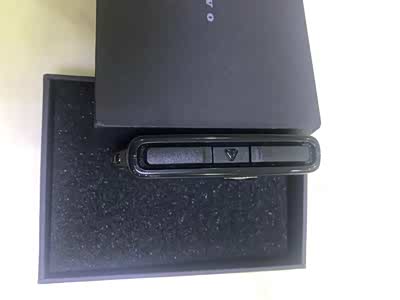

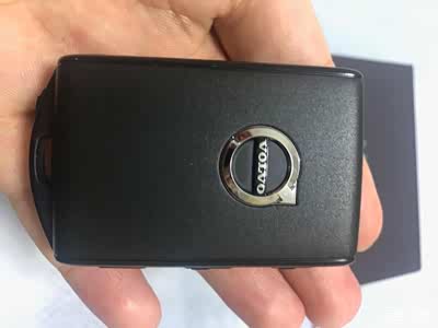

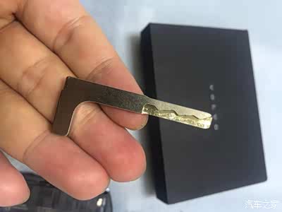

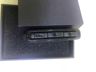

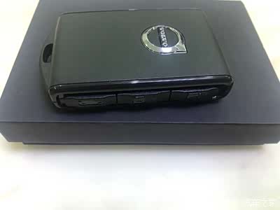

新款沃沃遥控钥匙右边三个键:锁车键、解锁键、后备箱键,左边一个键:报警键。带无钥匙进入的沃沃车型,在携带遥控钥匙到达车门时车门自动开锁(可以设置只开驾驶侧门或全部门锁),我的2019款智逸车型不支持无钥匙进入(2020款支持),只能老老实实的按解锁和锁车键来开关车门,下车发现忘记关闭车窗玻璃,长按按锁车键和解锁键可以关闭或开启车窗玻璃。停车场找不到车,按住报警键车辆闪烁灯光并鸣笛(鸣笛声音有点大)。两把遥控钥匙里面都配备有机械钥匙,拨动拉扣打开盖子就可以取出机械钥匙:当遥控钥匙电子没电时,可以用机械钥匙打开车门、遥控钥匙放在中央钥匙感应器,启动沃沃,后排儿童安全锁上锁,防止后排儿童从车内打开车门。

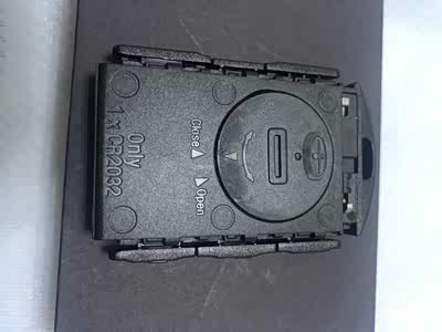

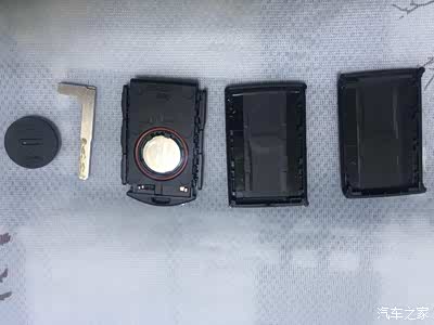

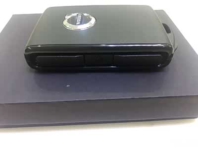

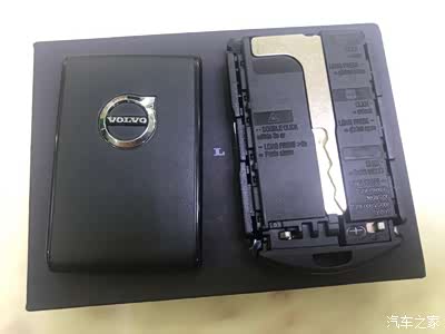

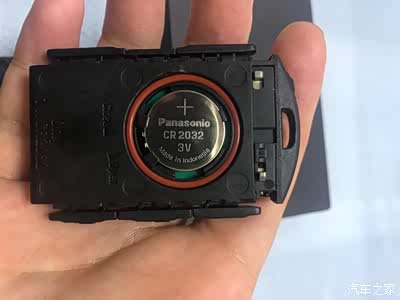

沃沃遥控钥匙电子更换拆解:拨动拉扣上打开盖子,拆开反面,可以看到一个圆形盖子,旋转圆形盖子下面箭头指向open,然后撬开圆形盖子就可以看到电子了,购买合适型号的电子更换即可。
