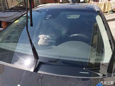

最近发现前档很模糊一直都以为是雨刷的问题,没想到竟然是它问题
- 洋葱葱葱葱
- 0浏览 · 2019-09-19 18:19

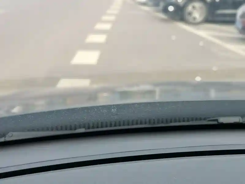

最近发现前挡风玻璃非常非常非常模糊,有很多那种小白点,一开始以为是雨刷的问题,直到发现一天晚上迎着夕阳看到了玻璃上有很多小斑点,我用湿毛巾擦了擦发现擦不掉。这时候我才发现可能是这个原因,但是我又不知道是是啥。

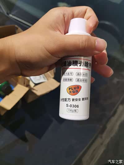

当晚回家以后就在网上差了下,很多人也有中情况,有的可能是是停在树下,或者在使用镀膜剂的时候不相信弄到车上了,或者别人喷漆不相信颗粒附着到车上了,反正很有多情况。不过幸好马云刚刚辞职的公司有卖这款产品,就上去看了看,专门有针对这种的玻璃清洁剂。
操作看了下应该比较简单,就是比较费劲,价格也不贵,才几十块。想着先回来自己弄下弄不掉的话再去找专业的人弄下。

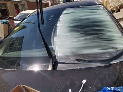

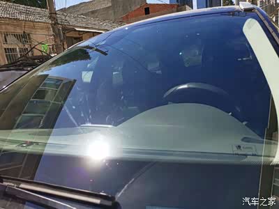

买完回来好几天都没时间搞,趁着今天阳光明媚有事休息,我终动手了,照着说明弄,这个和洗车差不多,只不过需要在玻璃上图上一层什么油膜隔绝剂,说的很高大上,感觉就是洗洁精啊。也是一股洗洁精的味道。不过别说真的有效果。按照说明来来回擦了一遍,然后我觉得效果不够我又擦了一遍,在用清水洗干净以后,那种点点真的没有了。
有的时候还是要相信这种小东西嘛。玻璃瞬间就干净了好几个级别,等哪天下雨了,看看有么有那种油油的感觉。我的这个应该是在由此用镀膜剂一不小心用擦过镀膜剂的布去擦了前档,所以才造成这样的。

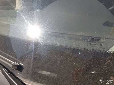

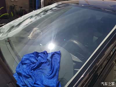

看这个小点点,不是灰,虽然很早,但是小点也擦不掉。
这样比较明显,看着像水,其实不是。

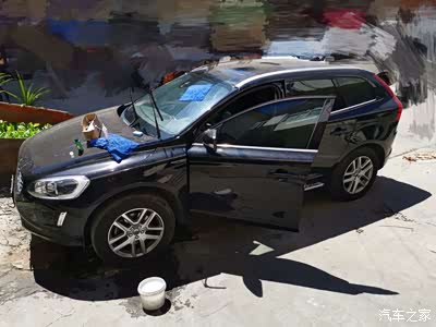

终于要动手了。
看看,这个小点点

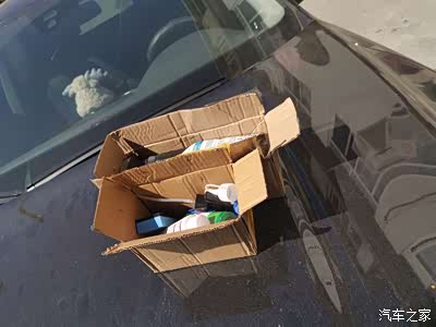

把从马云刚辞职那个公司买回来的东西准备下
捂住牌子,防止打广告

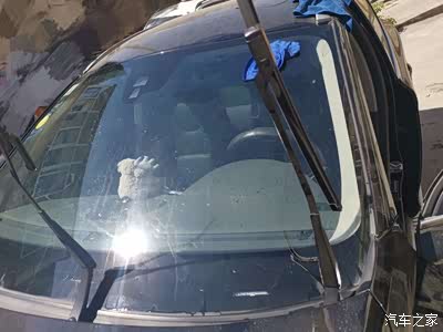

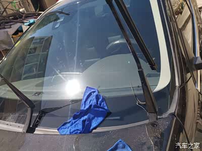

进去雨刷维修模式。
这里雨刷维修模式很多人不知道我说下怎么弄
在进入车辆以后,插入钥匙以后,点一次开关让车辆通电,这个时候抬起雨刷拨杆。这个时候雨刷就器就进入了雨刷维修模式。如果一次不行,就多试几次吧,反正我试了好几次才成功。

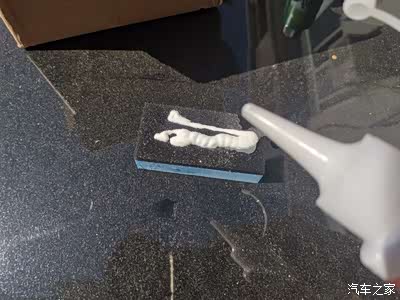

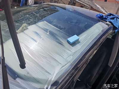

这个就就是玻璃清洗剂

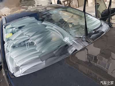

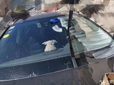

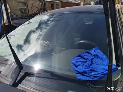

带一点水,按照井字方式来回擦擦
感觉有点费力气啊

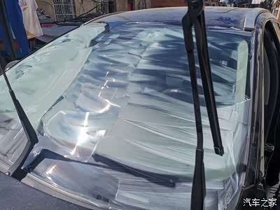

好了总算擦完了,什么井字 早忘了能擦上就行了。
确实有点费力气啊

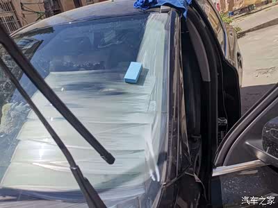

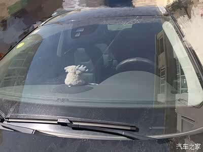

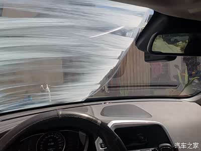

然后再擦干净
全部擦干净
发现有效果。
不行再擦一次,反正干都干了,多来一次
终于两次都擦完了。

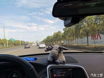

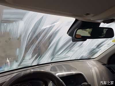

看看玻璃效果
太干净了。
还真的的挺有效果的。
如果有别的车友遇到这样可以参照下。
如果有别的车友遇到这样可以参照下。
真干净,不得了,哈哈哈
