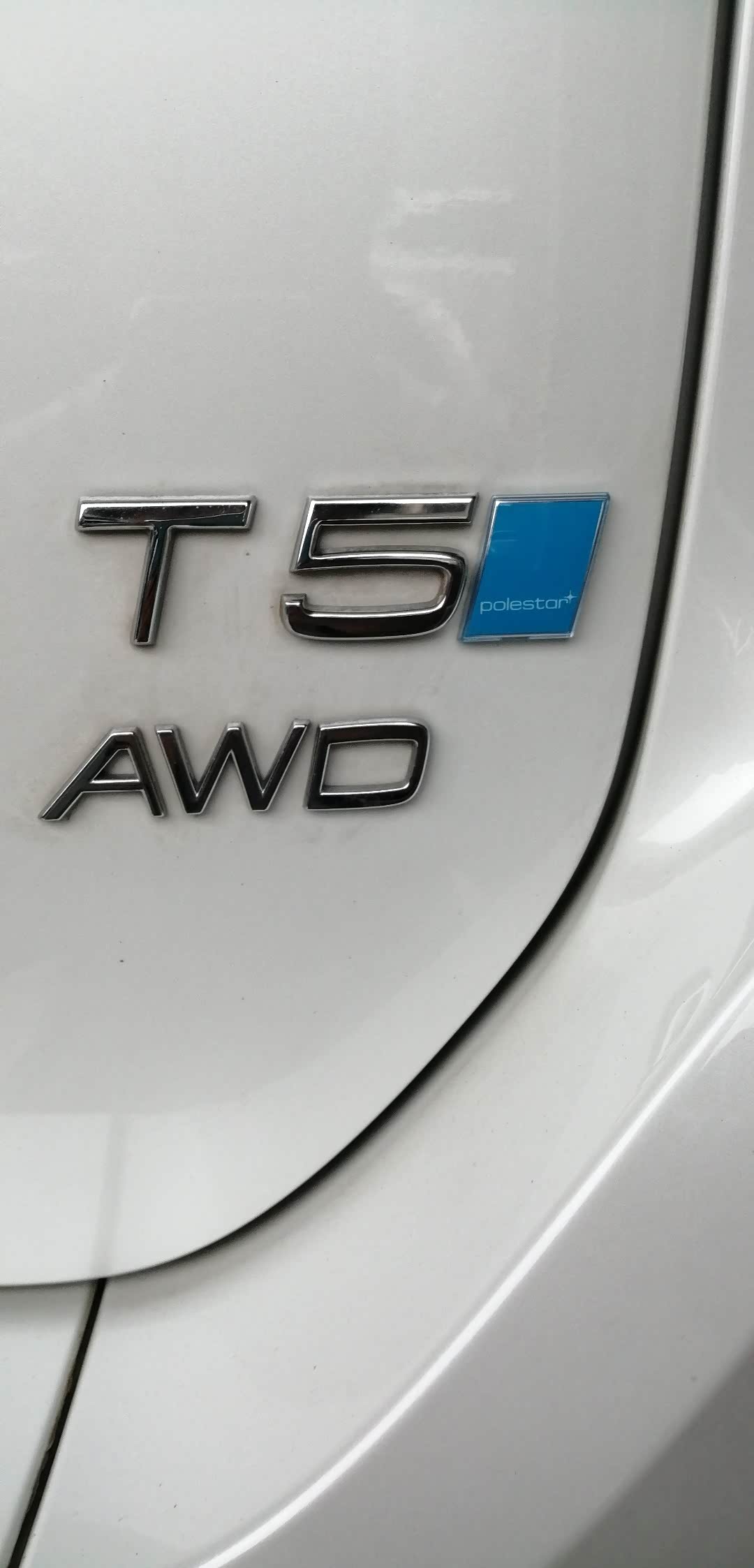

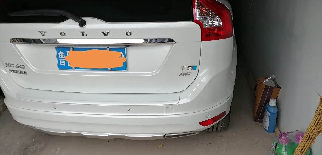

先上张贴了北极星标的尾部,看论坛车友说新款的标识是灰色的,我们这里的还是蓝色的,刷星后立即给贴上。

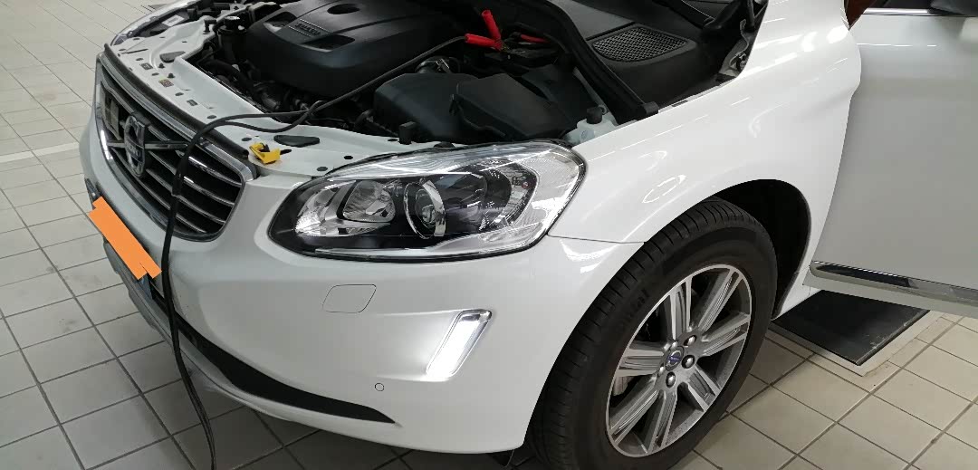

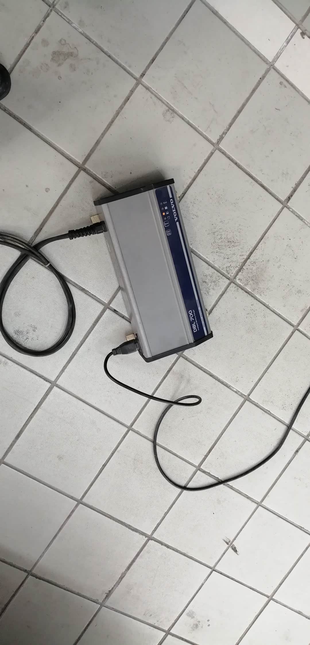

刷星的过程中技师在电瓶上接了充电器,估计怕熄火状态下电量不足。

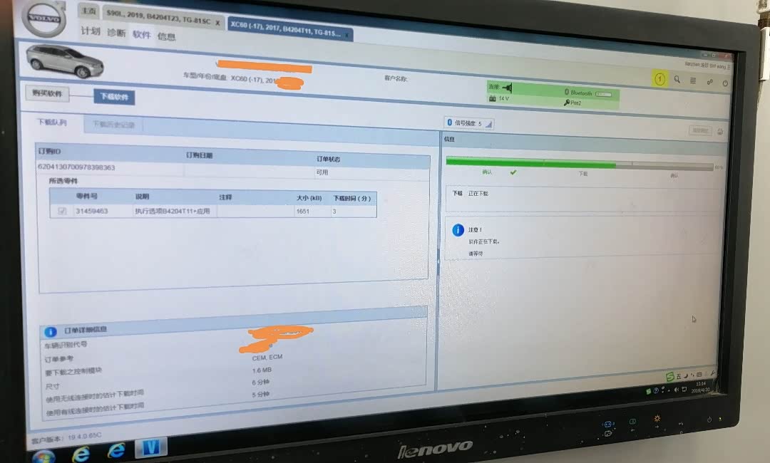

下面开始从瑞典下载软件,我的是1651KB大小,据说不同车型文件大小不一样。

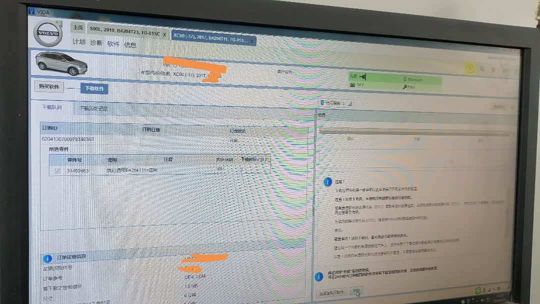

订购软件
订购成功,开始下载

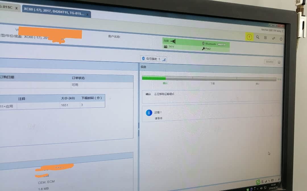

清除运输模式

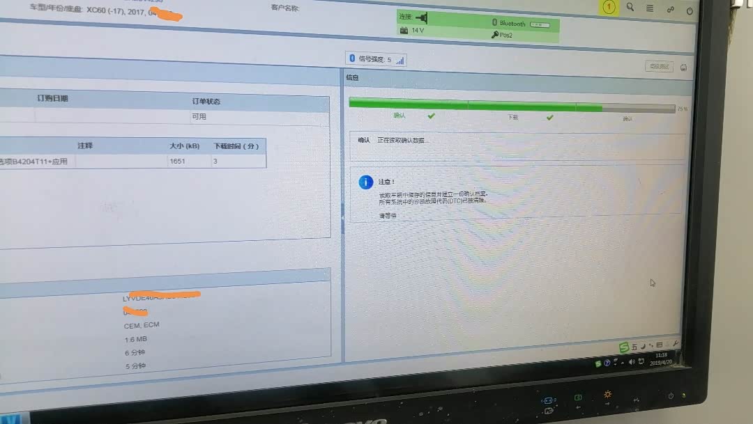

确认下载过程

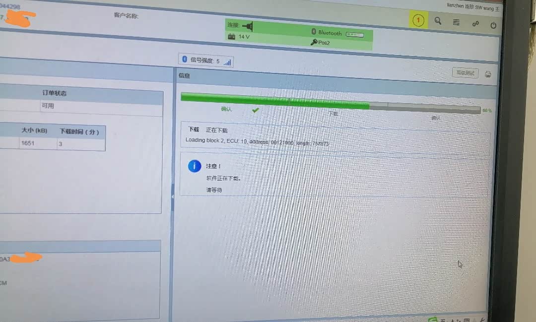

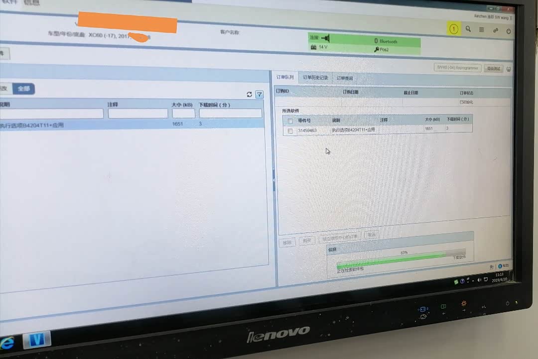

正在下载中,虽然文件不大,感觉等了好久,毕竟软件要通过网络从瑞典跑过来
下载软件的细节,地址块,长度

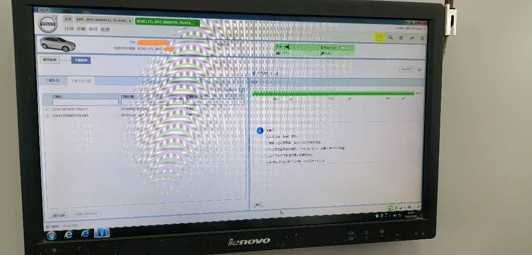

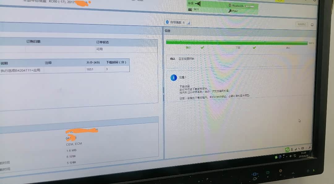

下载的过程完成了,严重文件正确性

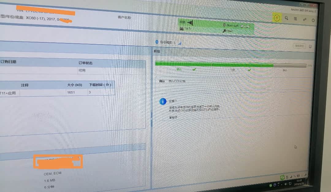

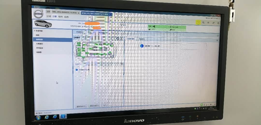

执行ecu识别
完成后设置时钟,期间日行灯会闪烁
整个升级过程完成,刷星成功了
