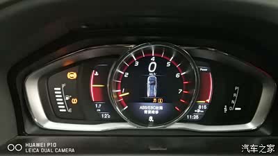

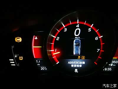

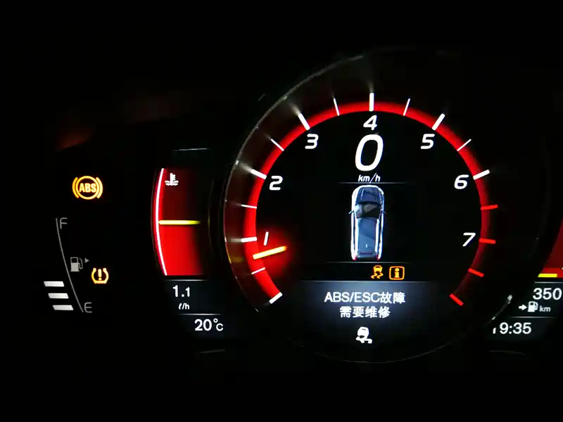

       猪年四月,高速前往广西侗寨一线,未到桂林,仪表板显示ABS/ESC故障需要维修,ABS和轮胎检测故障灯亮起,自适应巡航失效。这种状况偶有发生,曾经的解决办法是停车后开启轮胎检测,可以立即恢复正常。于是到服务区重施故技,可以前行了。
       但此次不同以往,状况不久又继续并多次发生,天色已渐晚,只能在榕江县下高速,致电沃尔沃求助。经救助指引,最近的维修点是贵阳天鼎沃尔沃维修中心,距两百多公里,经与天鼎金牌顾问蔡女士确定,智远还可以继续行驶(谢谢她),于是预约次日到贵阳天鼎沃尔沃中心维修。

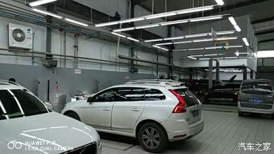

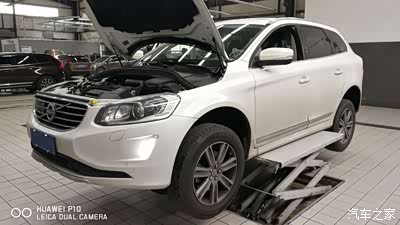

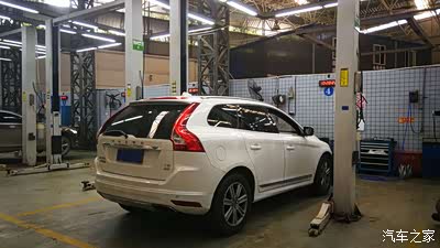

次日到天鼎上电脑,故障点在左后轮传感器。
       经清洗后,电脑数据恢复正常。但是自己的车自己最清楚,这事儿肯定没完。技师试车途中故障果然再发,只能更换传感器,然后再去试车,故障终于解除(谢谢天鼎的技师们)。

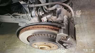

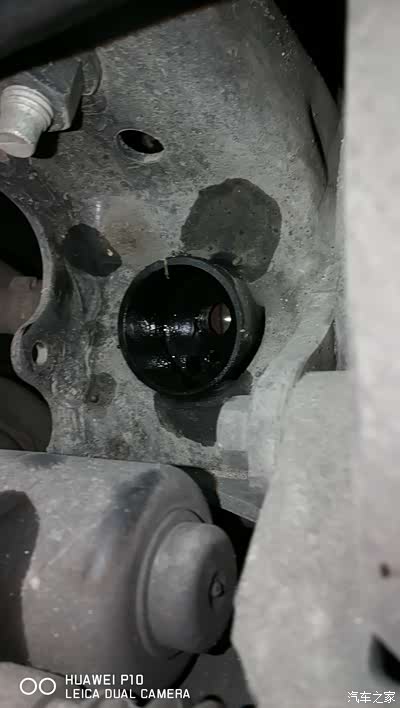

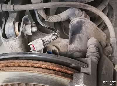

传感器的安装位置

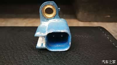

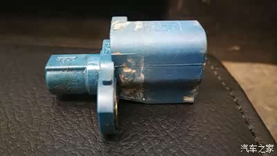

       这是更换下来的左后轮霍尔传感器,全车的 ABS、ESC、胎压检测、自适应巡航等工况的信息来源之一,一旦故障,全车行驶检测与电子安全控制系统等全部瘫痪,但机械与动力系统和操作系统暂时不受影响。

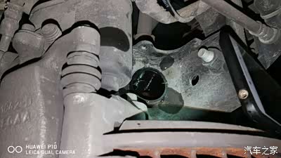

卸掉传感器后的检测口

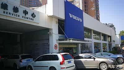

       青海西宁赛亚金孚沃尔沃维修中心——富豪们在大西北的唯一救援维修基地。几番亲身经历感悟,沃尔沃的救援和维修人员专业质素很有保障,总是能在沮丧之极时获得惊喜。

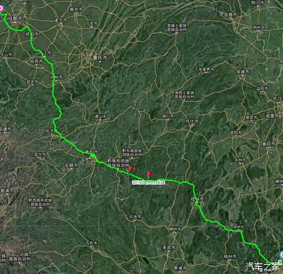

       原计划前往广西侗寨一线看看,还未到折返点,沃亚智远开始故障,低估了故障影响继续前行,当发现故障已非同以往时,前往贵阳维修的里程最短,修复后回成都近在半日路程,于是,成就了这趟穗蓉行。

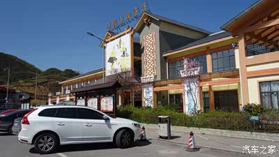

金银山服务区,每过必停,每停必照。不知道是为什么!就是喜欢。

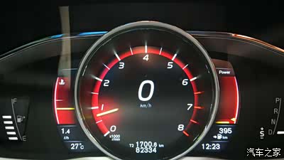

此行全程 1700公里
