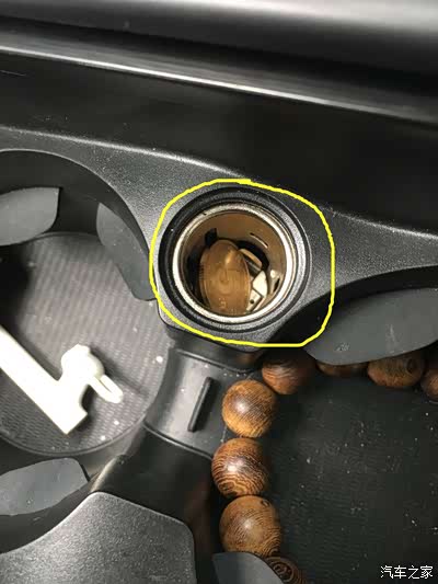

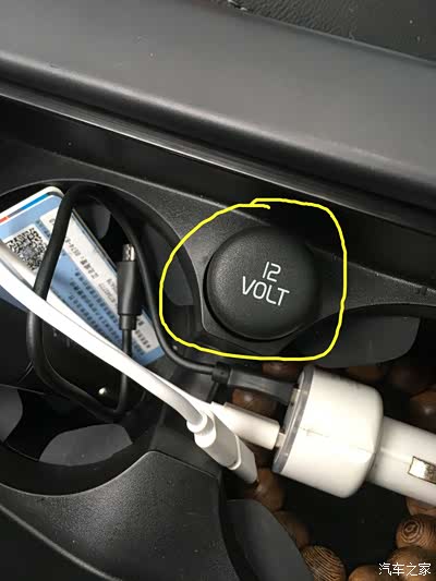

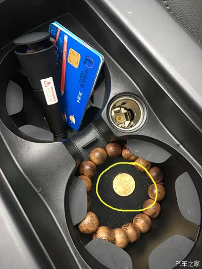

我的沃尔沃XC60买来至今已有一年半左右了,车子使用过程中各方面都还可以,也没出现过什么故障, 可能是新车的关系吧。这次是正月初六晚上开车回家,想要对手机充电,发现点烟器的插孔内有一个5毛钱的硬币,回忆了一下,肯定是顽皮的儿子小香牛放进去的吧 ,当时已经车子打着火了。于是先把硬币取出来,然后插了一个点烟器充电头进去,已经没什么反应了。凭我电学的常识,估计是因为硬币导致短路了,把控制点烟器的保险丝给烧断了,或者有可能是点烟器充电头坏了。当时晚上下着大雨,天又黑,就不换了,等天气好一点白天再换吧。

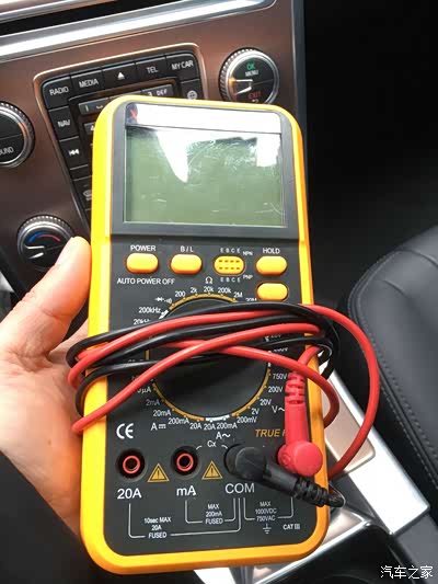

找一个平坦的地方将车子熄火停好,准备一个万用表,用来测量点烟器插孔的电压。

就是因为这个5毛硬币导致保险丝烧坏的
准备了一个万用表,用来测量点烟器插孔的电压

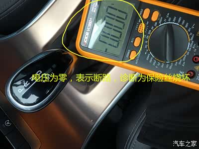

二、检测电压

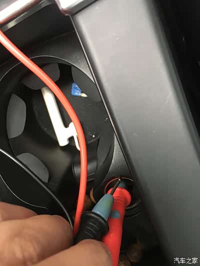

将万用表拨到20V量程处,两个表笔,一个接触点烟器插孔的正极,另一个接触负极,检测到电压为零,证实了电路已经断路,保险丝已经烧断。为什么一定要用万用表检测一下电压呢,因为如果电压有的,那就不是保险丝烧坏,而是点烟器充电头坏了,如果电压没有,那肯定是保险丝烧坏了。

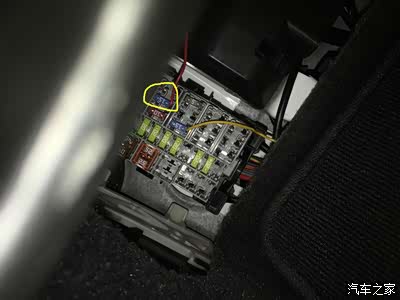

三、查找保险丝位置

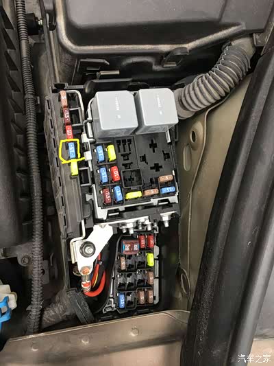

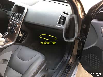

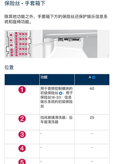

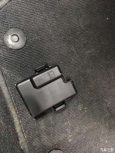

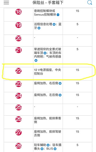

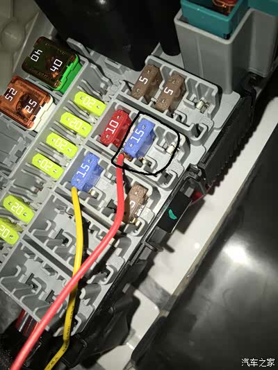

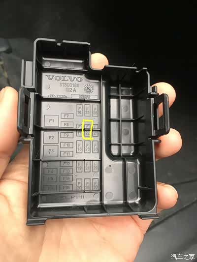

查看了沃尔沃XC60的电子说明书,发现点烟器电源保险丝在手套箱下方的保险丝盒内,这个保险丝为15A。沃尔沃的车子在出厂的时候就预留了各种型号的保险丝各一个,以作备用。还是非常人性化的,位置就在发动机舱的右上角。
22号保险丝就是点烟器电源的保险丝

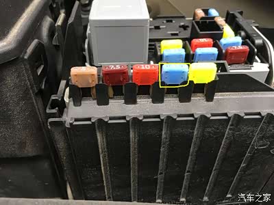

位于发动机舱冷区的备用保险丝,1号至7号都是的。

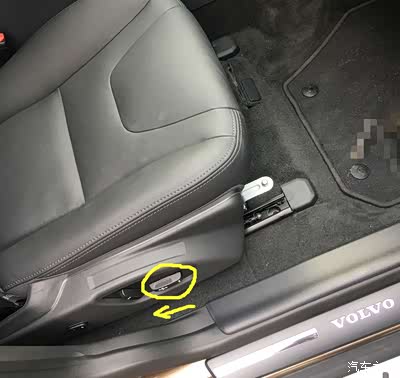

将副驾驶座椅往后移动,增大检修空间

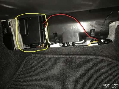

找到22号保险丝,取下来

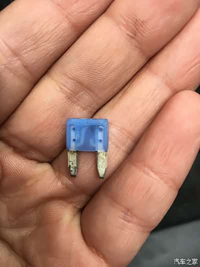

来个特写,中间发黑了,已经烧断了

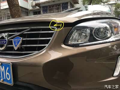

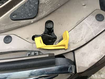

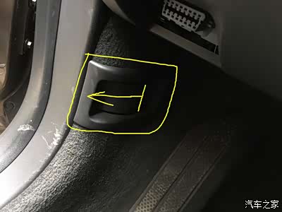

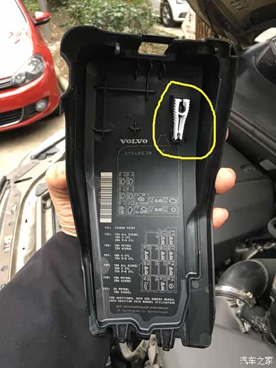

驾驶室下面的扳手扳一下,打开发动机盖

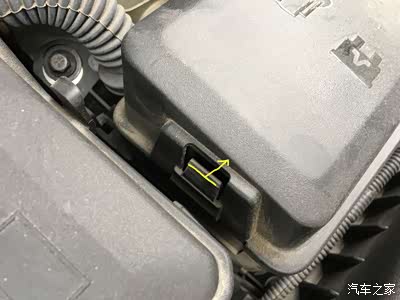

找到一个黄色的扣子,往左扳一下

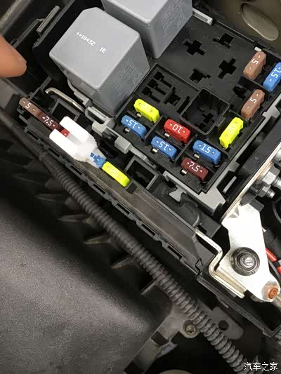

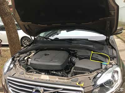

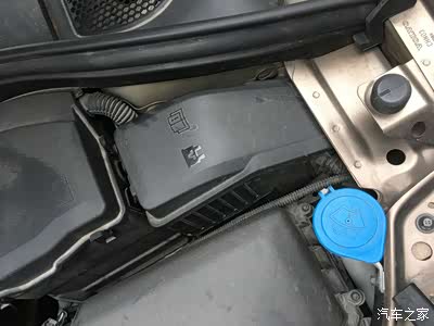

找到保险丝盒,在发动机舱的右上角
按一下扣子,打开保险丝盒的盖子

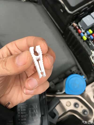

保险丝盒的盖子上有一个白色的小夹子,用来取保险丝
找到15A的备用保险丝
用小夹子夹取出来,***手套箱下面的点烟器电源处
六、测试电源是否正常
进行通电

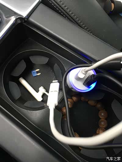

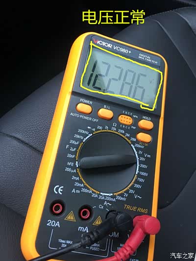

再次用万用表测试电源是否正常,测量为12.3V,属于正常值。终于把保险丝换好了。

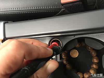

插入点烟器充电头,也发出了蓝光,可以正常充电了
