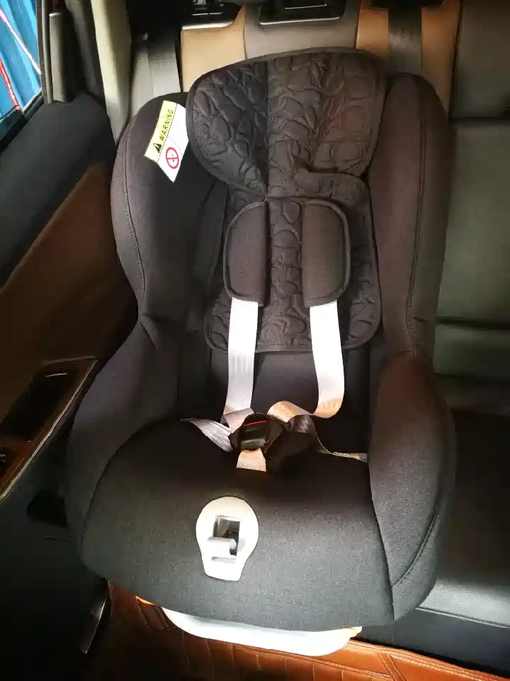

沃沃最新款的安全座椅,这是反向式的安全座椅,只适合反向安装,正向安装并不适合

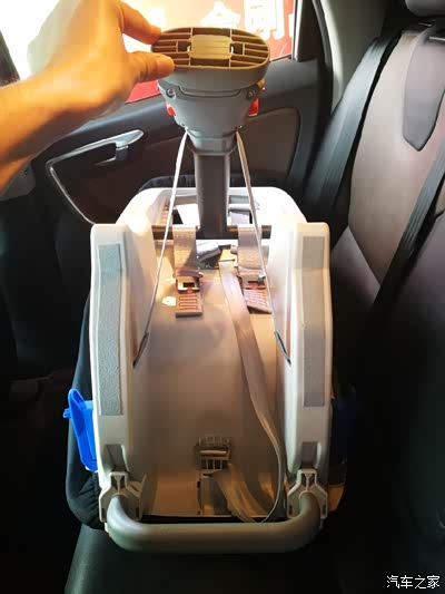

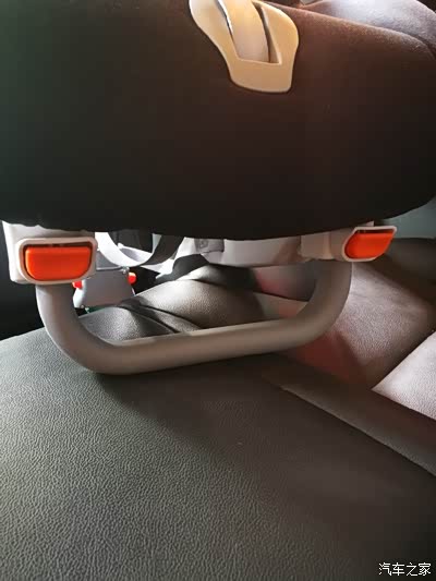

座椅底部结构,这支杆是后支撑标,可以调整伸缩,固定在后排座椅放脚位置支撑

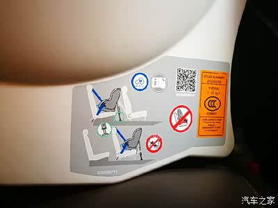

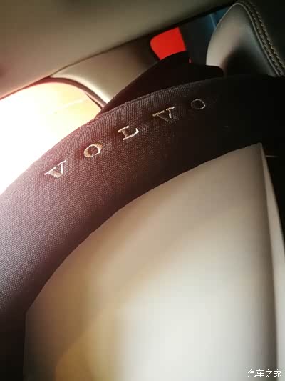

volvo的标志,经过沃沃官方认证的安全座椅

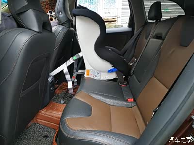

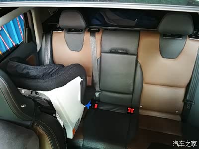

反向式的只能这样放置

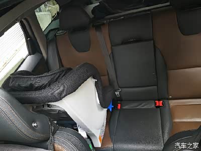

正向放置的情况下后支撑杆会顶住车子座椅,位置不适合,也会刮伤车子座椅的皮。

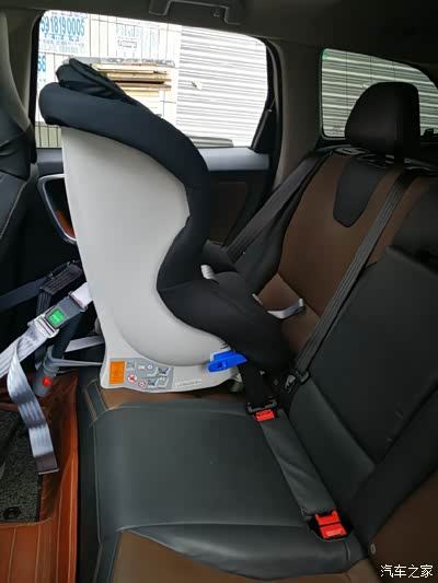

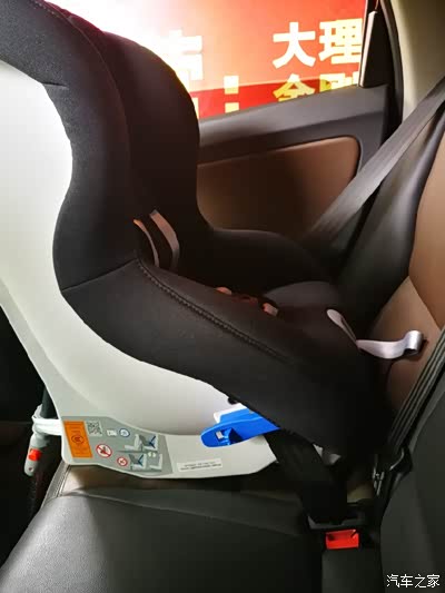

放好位置,开始安装第一步
调整好前支架的高度,按下两个红色卡扣,就可以高低调整前支撑架,顶在车子座椅上,以防止倾斜。

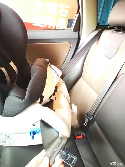

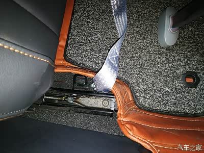

接着从前面揭开安全座椅的垫子,用汽车安全带穿过安全座椅的带槽,从另一边再扣上安全带。
在调整好安全座椅位置后,收紧安全带,扣上安全座椅上固定安全带的卡扣。这个作用就是用原车安全带来绑住固定安全座椅的前部分,使其不会前后左右松动或倾斜。

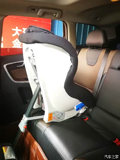

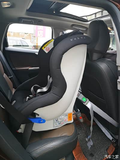

后置两条固定带都一样操作。扣上固定带后,再调整后固定杆的高度,固定在放脚位置,最后收紧固定带,安装就完成了。
安装后,需要左右前后试一下是否有太大的倾斜,如果有,刚需前后的固定带及支架继续调整固定。
这个后向式的并不象之前的座椅能双向安装

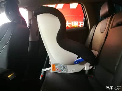

安装后的效果图
