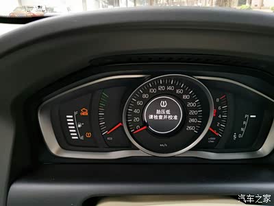

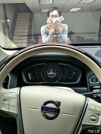

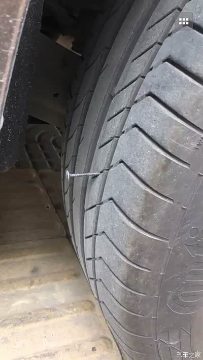

元旦放假刚过,今天第一天上班,想去万国广场逛逛,刚上机场高速没几分钟,胎压监测马上报警,显示胎压不足
,马上呼叫骚虎,骚虎让下高速再检查,先去他公司给他看看

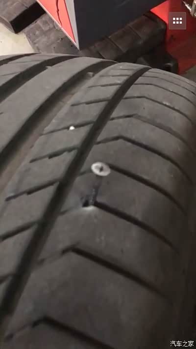

,这个坏淫骚虎一看轮胎原来连中二元,(两颗螺丝钉子)真是好运气啦![]()
(今天又可以在骚货公司蹭饭了![]()
),看样子今年开年运气不错哦![]()
(今天怎么也得让你搞一次大餐![]()
看清楚这个骚虎在车头前面幸灾乐祸![]()

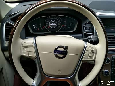

胎压监测报警了![]()

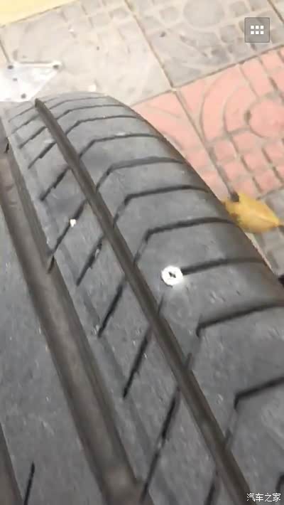

特写![]()

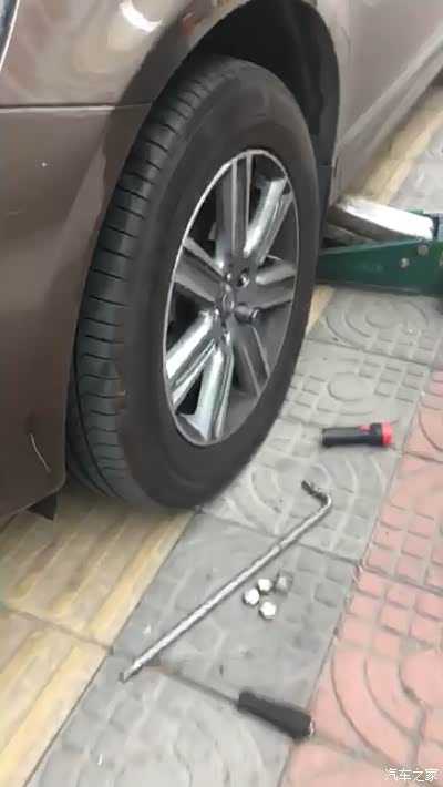

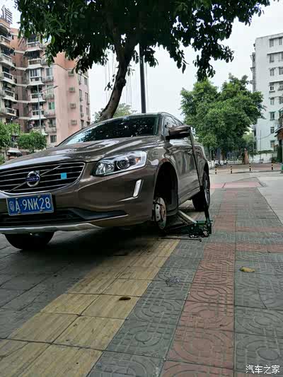

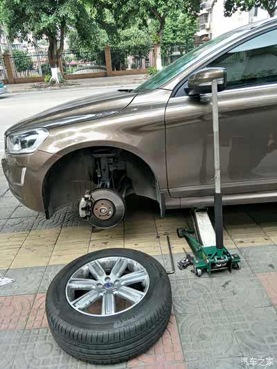

先拆下来轮胎![]()

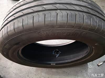

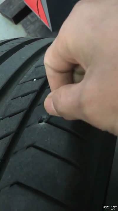

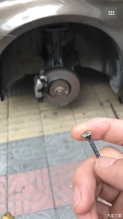

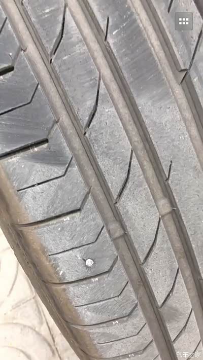

第一个钉子![]()

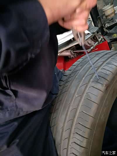

这里也一颗钉子![]()
拔出来的位置和样子
,那么长估计是香面包偷偷放的![]()

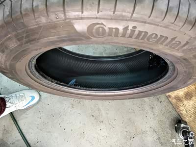

再看看仔细![]()
看看轮胎补蘑菇钉时候![]()
师傅在拆下来
师傅认真补胎![]()
用蘑菇钉补胎,最好的![]()

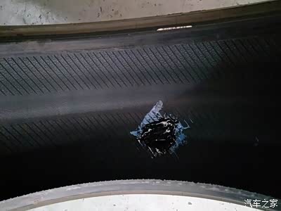

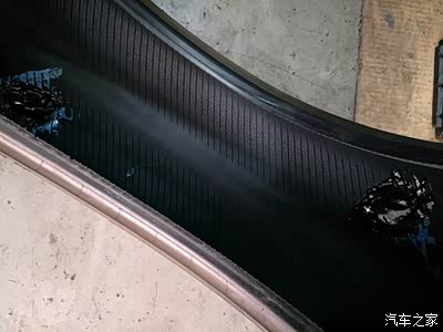

这里一个![]()
仔仔细细看看,两个伤疤补上了![]()
特写![]()

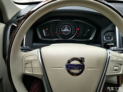

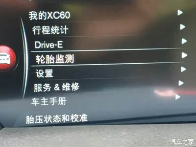

进入我的XC60轮胎监测
四个轮胎都显示黄色的![]()
按OK键![]()
终于变成绿色的啦,正常![]()

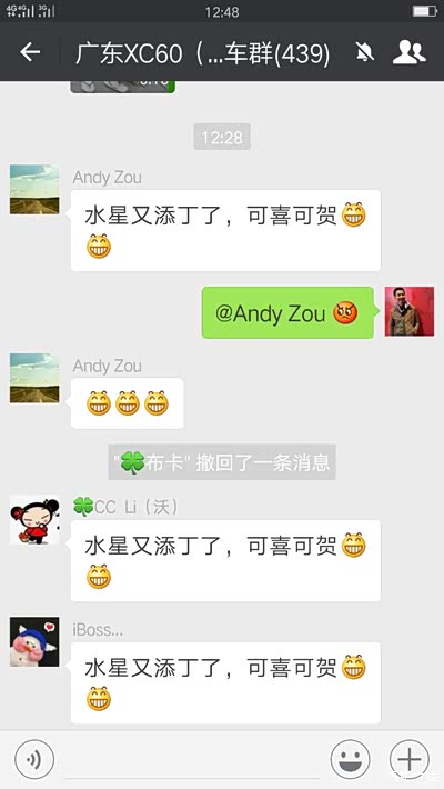

看看粤沃窝几个坏淫的祝福
(损友啊

总结经验:高速公路上如果有显示胎压监测报警,一定要打双闪然后慢慢靠边检查一下,如果确认有钉子,马上就近找出口下高速。我提车以来几次胎压监测报警,每次检查都是有钉子,所以说沃尔沃的这个胎压监测报警应该给一个大大的赞![]()
