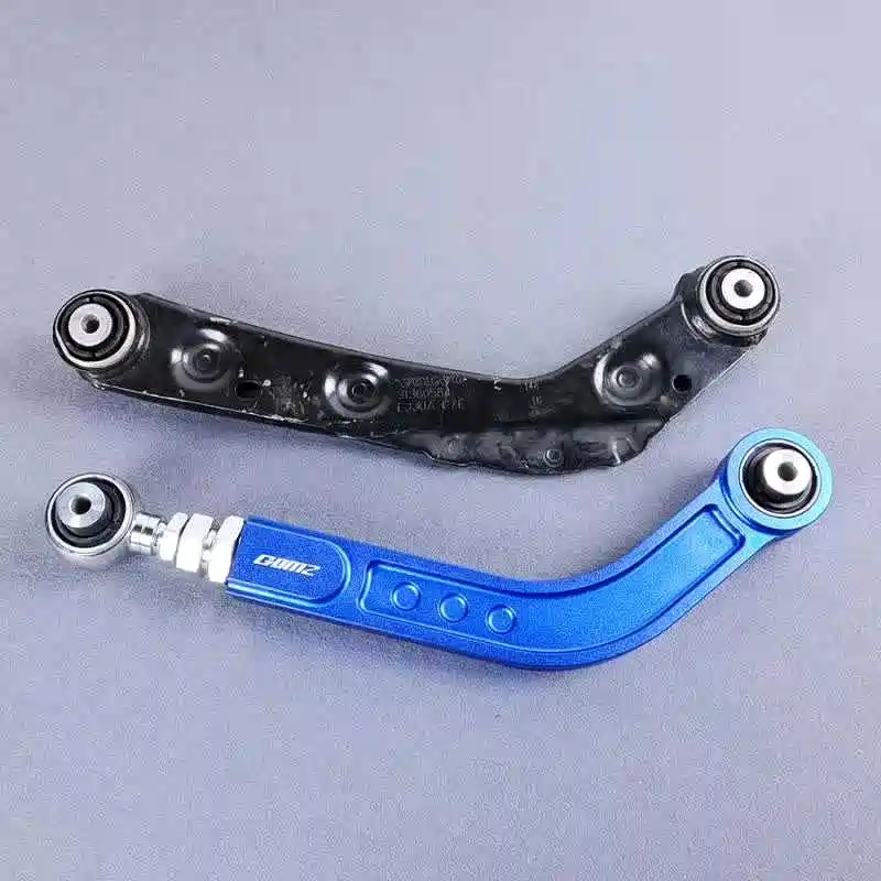

近期一台沃尔沃XC60因高速行驶时车身稳定性下降、轻微跑偏及底盘异响进店检修。经诊断,原厂不可调摆臂胶套老化开裂,导致外倾角失准,影响操控安全。车主选择升级为铝合金可调摆臂,以提升底盘刚性并解决长期隐患。

2.技术分析:
XC60采用前双叉臂悬架结构,下控制臂胶套老化会削弱横向支撑力。
四轮定位检测显示右后轮外倾角偏差0.6°,超出±0.2°的安全范围。
原厂摆臂为不可调设计,需整体更换以恢复参数。
解决方案:可调摆臂升级
产品选择:
材质:高强度铝合金(单件重2.1kg,比原厂钢制轻30%)
调节范围:-3°至3°
兼容性:1:1复刻原厂尺寸,无需切割车体。
长期使用可避免轮胎偏磨问题。

准备工作:拆卸原厂摆臂,清洁副车架连接点使用3D定位仪检测底盘初始参数
核心操作:将新摆臂预设至接近原厂角度,通过调节螺栓精确修正外倾角锁紧螺丝后复测四轮定位参数。
调试验证:路试确认无跑偏或异常振动轮胎接触面均匀无偏磨痕迹高速行驶稳定性显著提升。
