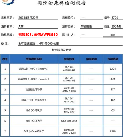

三、标致车友爱信8AT原装变速箱油送检数据
爱信8AT(AWF8G30)变速箱油粘度≈3.2
