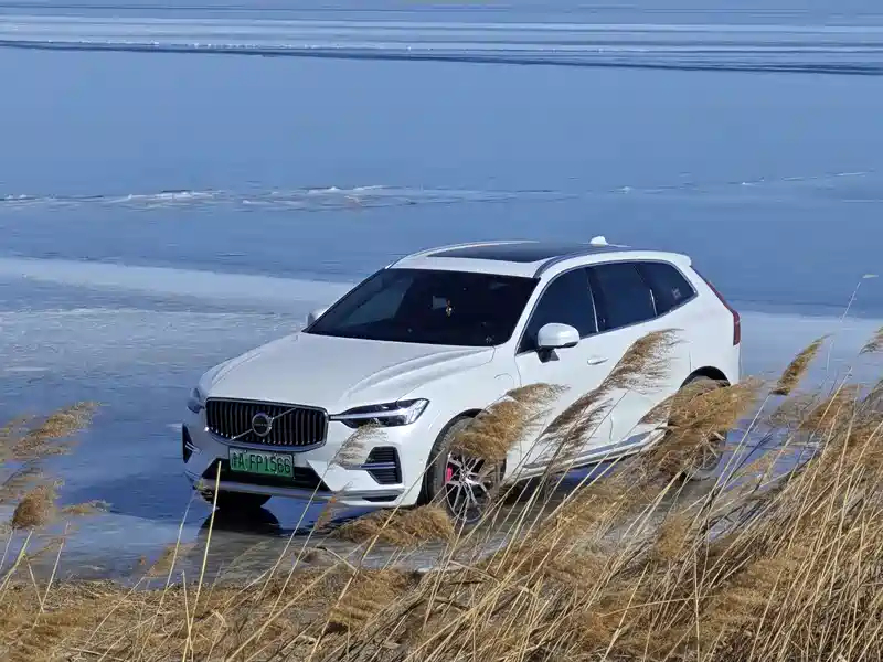

一、车辆概况
曾几何时,我也和屏幕前的老铁们一样,是那个痴迷性能美学,追求速度与激情的青葱少年,奔驰A AMG、捷豹XF瓦罐、宝马M1....家里地库中停满了各种性能怪兽,不关注空间、不考虑舒适,为的只是燃油轰鸣、马力推背带来的那份快感。
直到2022年,家中宝宝降生,在奶爸title的加持下,我也不再是当初那个懵懂少年,用车需求也跟着回归家庭,选择辆安全、环保、大空间的SUV成了刚需,经过再三对比,我选择了XC60,而作为曾经那个追风少年,对速度还是有着些许执拗的,也正因如此,我最终选择了XC60 T8,双擎动力,在偶尔想要放纵的时候,也能满足自己对动力的那份期待,绝不是油腻的奶爸车。
目前车子行驶了4.8万公里,由于工作的原因,大多都是长途高速行驶,长途行驶,对车子的高速稳定性、乘坐舒适性及安全性应该说都会有着更好的评判。总体来说,我对XC60表现都非常满意,重点聊聊让我印象深刻的几点吧。
1.动力强劲,高速稳定
XC60 T8双擎动力,起步阶段,电动机响应直接且迅速,毫无拖沓,即便是高速行驶再加速,2.0T高功率发动机介入也比较丝滑,没有明显的迟滞。特别是高速过弯,沃尔沃作为传统豪华品牌的底盘调校功底还是在线的,虽然SUV重心偏高,但前双叉臂、后多连杆独立悬架大量全铝摆臂的使用,专业到位的底盘调校,再加上四轮空悬,但都能让车子稳如老狗,甚至让我有一种当初开性能车的感觉。
2. 驾乘安全,长途舒适
聊起沃尔沃,我想车辆安全自不必多说,作为老车主,最大的感触就是长途行驶,XC60这套辅助驾驶系统是真的好用,虽然没有花哨的噱头,但在我长期使用过程中,这套辅助驾驶从没出现过系统失灵的情况。高效、安全的辅助驾驶绝对是你长途出行,解放双脚、压力倍减的轻松利器。
