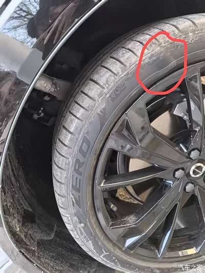

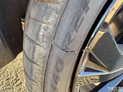

3000公里,坏2条轮胎,没有备胎,看网上有不是T8版本的可以有位置加备胎,不知道目前有没有能人有解决方案,比如换防爆胎,换AT胎,换AT胎是不是要涉及轮毂尺寸更改,轮毂改了又违规,现在真的是不敢跑长途,不敢走烂路,买个suv比轿车还娇气。
volvo售后80公里不限次是免费救援确实不错,不过80km耽误时间不说,去偏远地方也确实不够,还有这个轮胎,4S店,轮胎店一般都没有备货,都等现发,也就是即使出现问题当天几乎都无法解决,完全丧失了SUV的属性,2次轮胎坏都无任何先兆,甚至都不知道直到胎噪异常并报警,这个车的胎压监测装置逻辑还看不了胎压的变化,只能报警…… 本人超10年驾龄,若是异常使用轮胎我敢保证我是清楚的。
车友们有没有解决方案呢。
快速路上开着开着直接胎压报警,一看就这样了
莫名其妙鼓了个包

XC60 T8配备的轮胎扁平比相对较低,胎壁较薄,缓冲能力有限,遇到坑洼、凸起等路况时,容易受到冲击而损坏。但这还不至于造成3000公里就损坏两个轮胎,有可能车辆的悬挂和底盘调校有问题,影响了轮胎受力情况。至于更换防爆胎需要注意,防爆胎胎壁硬,对底盘、悬挂、轮辋有特定匹配要求,选择时,要确保防爆胎规格与原车一致。可以更换AT胎,一般情况下,若AT胎规格与原车轮胎一致,无需更改轮毂尺寸。

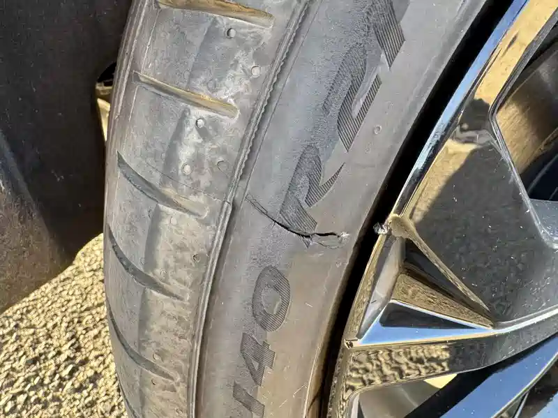

20寸和21寸的轮毂配的轮胎扁平比太小用不了at胎的。。。硬装上去打个方向过个小颠簸也会蹭到轮拱和叶子板。。。xc60想换at胎只能用18和19寸的轮毂

我的车刚3千,那天路上为了躲车稍微晃了下,侧壁扎了,直径3毫米左右的长铁块,直接换胎,4S店1700元。估计这样扎胎是几率问题,多数不会扎到侧壁。不过也确实如大家所说,这轮胎太薄了,现在走个不平的土路提心吊胆,到山里看人家越野爬坡,心里很澎湃,内心得平静,怕了。
