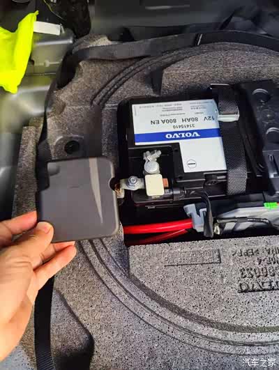

电瓶,在是汽车配件中属于易耗品,但是易耗品不代表着不需要车主去关心。
一方面,一个健康的电瓶可以让出行更放心。另一方面,延长电瓶的使用寿命,也能节省一笔不小的费用。
下面,我就以沃尔沃xc60的电瓶使用,来分享下我的经验。
1 更换周期
一般来说两年或者四万公里,都是一个通用的判断规则,哪个标准先到,就可以考虑更换。但是不完全绝对需要遵守这个规则。因为每个人的使用环境和用车习惯都是不一样的,所以略微有差异很正常。
当然还有另外一个判断标准,沃尔沃xc60在每次启动车辆时候都会自检,如果发现电瓶亏电,这个时候如果显示屏就有提示,提醒车主及时更换。

3 自己更换注意事项:
那么如果自己更换电池,是不是可行的呢?
完全可行。有机会我再来分享如何自我更换电瓶
但是有几个小建议:1 ,一定要找个空旷的路面操作;2,要疯清楚正负极,蓝色是负极,红色是正极,不能接错;3,在启动车辆前,应先关闭大灯、空调、音响等设备,以减少瞬时负荷对电池的冲击
