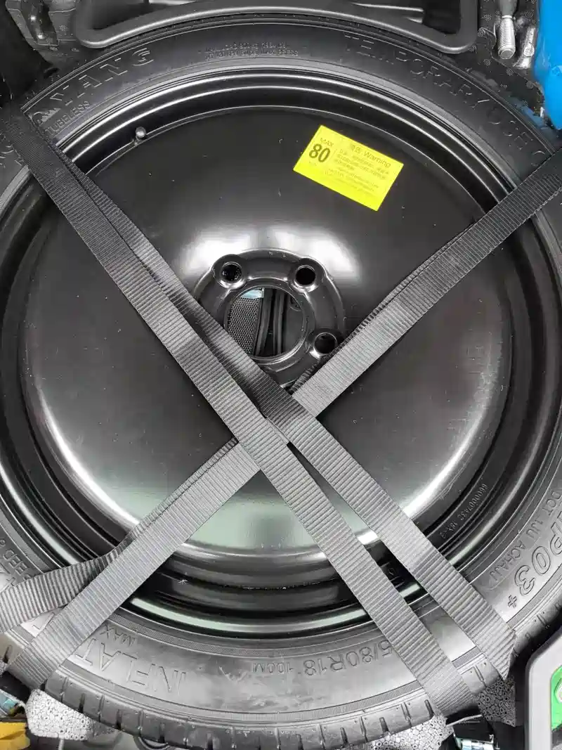

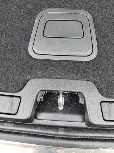

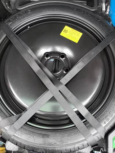

困扎固定带可有可无

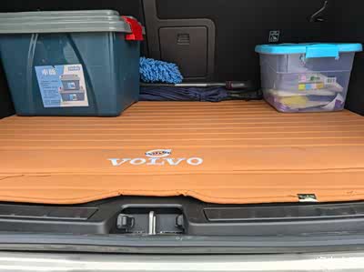

放上后后备箱面是平的
旁边的置物盒是另外买的

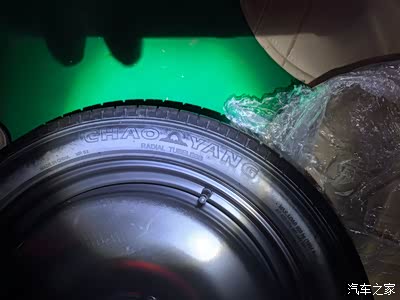

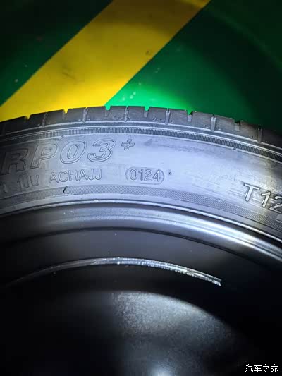

2024年第一周生产的胎

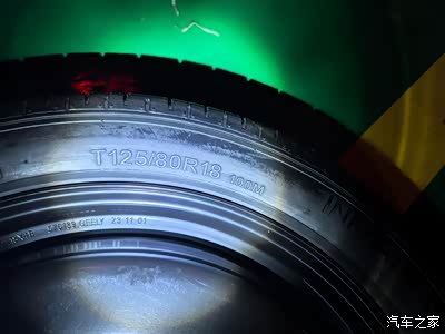

T125/80R18
朝阳轮胎

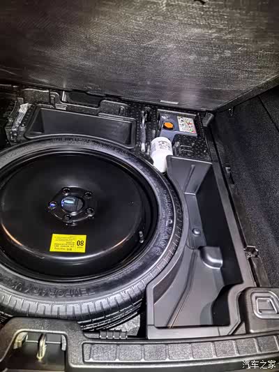

在多多上买的备胎(含轮毂)433大洋全新的。安装好后后备箱底是平的。备胎尺寸:T125/80R18 (XC60 2025款智逸豪华版,如果致远请选R19的胎)
注意轮毂有两种,我买的突出来平的一款。凸出来凹凸的那种可能几何尺寸过不了,因为后备箱底中间有电瓶。买来后把电瓶周边的泡沫块取了,直接放上备胎就行。
另外,自己还要购买千斤顶(2.5吨的)+螺栓扳手,50大洋以内搞定。
直接上图
