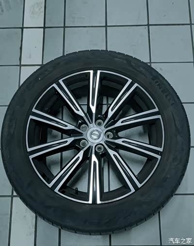

轮胎的状态直接关系到车辆的行驶安全。因此,定期检查轮胎的磨损情况、气压以及老化程度就显得尤为关键。
轮胎磨损:
轮胎的磨损程度可以通过观察花纹深度来判断。一般来说,花纹深度低于1.6毫米时,应考虑更换新轮胎。同时,还要注意轮胎是否有鼓包或偏磨现象,这可能是由于车辆定位不当或轮胎平衡性不佳导致的,需及时进行相关检查与调整。

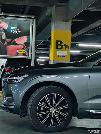

我的这台致远车型配备的是19寸的轮毂,原厂的轮胎是倍耐力P0 235/55,这条台的表现中规中矩,比较值得称赞的是,可靠性不错,三万五千公里不到的里程,就只有一次补胎经历。

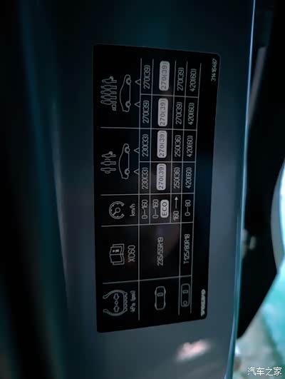

轮胎气压:
保持适当的轮胎气压对于行车安全和轮胎寿命都至关重要。气压过高或过低都会影响轮胎的抓地力和耐磨性。过高,行驶起来,会有蹦蹦车的感觉,一个坑就可能付出爆胎的代价。过低,容易造成轮胎不可逆的损害,甚至伤害到轮毂。因此我们要定期检查轮胎气压,确保其在车辆制造商建议的范围内。
而沃尔沃也比较贴心在主驾驶的B柱上有了明确的推荐值,按照这个推荐补充胎压就可以了。值得称赞的是,这个提示甚至细心到了根据车上的承载人员多少,有个推荐的胎压值。确实从用户角度出发考虑!

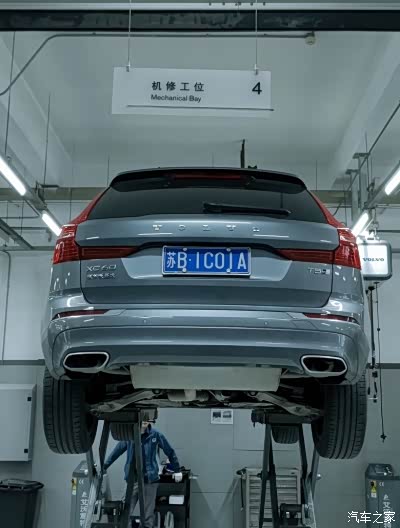

我的经验是,每次上高速前或者长途驾驶前,都要检查下轮胎的老化情况,确保车子在高速驾驶,长途驾驶中没有风险存在。这些也都涵盖在沃尔沃的基础保养项目中,维修师傅会作为惯例检查,所以每年至少一次的保养也是必不可少的。

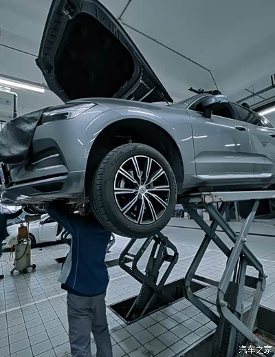

刹车系统检查
虽然沃尔沃号称陆地坦克,除了车身强度大外,也要时不时的检查刹车系统。因为刹车系统是保障行车安全的重要部件,

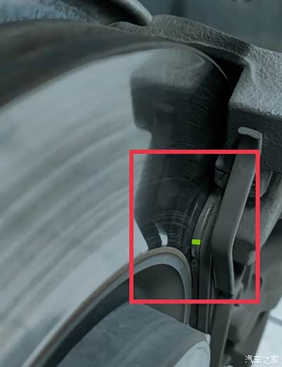

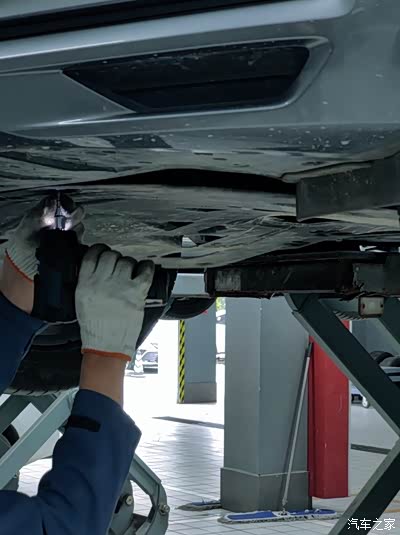

首先,检查刹车片的磨损情况,如果磨损严重或厚度不足,应及时更换。一般来说不是激烈驾驶,使用寿命都可以达到3年及以上。
下图绿色部分是沃尔沃xc60目前的刹车片厚度,按照这个情况,是不需要更换的,学会正确识别刹车片厚度,也可以帮助你省下一笔不少的开销。

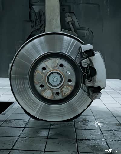

其次,检查刹车盘的表面是否平整,有无裂纹或异常磨损。这个损坏的几率不大,所以可以捎带着看下就可以了。

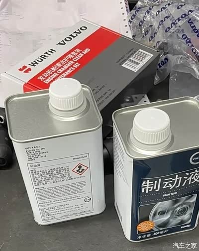

最后,还要检查刹车油的使用情况,确保刹车系统性能稳定可靠。有个知识点,刹车油的健康度是含水量,一旦达到3%这样的临界点,那就是一定要换了,因为含水量越高,刹车油的功效就越差!这个得借助4S的专业仪器做检测~
