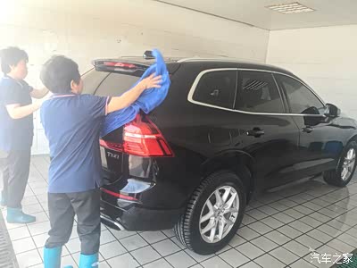

一、勤洗车,保持车辆清洁
春季,雨水多,各种昆虫、小鸟也活跃,车辆长时间不洗,由于雨水、空气中的酸性成分,以及鸟粪、灰尘等有害物质的侵蚀和附着,会加速漆面的老化和损坏。另外,车辆长时间不洗,一些密封胶条也会老化失效,密封性能下降。当然这里的勤洗车并不是要求大家三天两头就洗次车子,频次过高也会对车辆油漆造成损伤,洗车频率一般以一周一次保持车辆清洁为好。

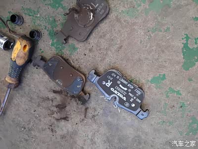

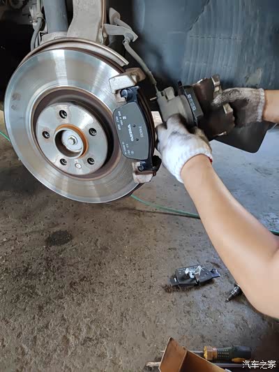

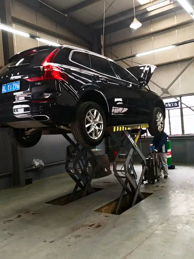

二、及时检查更换刹车片
刹车系统对安全行车起着至关重要的作用,而刹车片又是刹车系统中的关键物件,它的好差也决定着刹车系统的作用程度。虽然沃尔沃的城市安全系统很好用,但行车的安全最终还是要落实到车辆制动上来。而作为车主,我们日常用车中能做的也就是勤检查,保证刹车片在正常的磨损范围内(新刹车片厚度一般在1.5cm左右,当肉眼观察刹车片厚度已经仅剩原先1/3厚度(约0.5cm)左右时,要增加检查频率,当刹车片磨损到只有0.3cm的时候,一定要及时更换)。之所以春季要求勤检查刹车片,因为春季雨水多,天气潮湿,地面湿滑,汽车制动距离增加,如果刹车系统不好用,行车安全性就得不到保证。另外,一些车主认为刹车片的更换与行驶里程有关,这是大错特错的。刹车片的的磨损与个人驾驶习惯、刹车片质量好坏等有关,我遇见好多车主一两万公里甚至几千公里刹车片就要更换了,而有的车主八九万公里才更换。

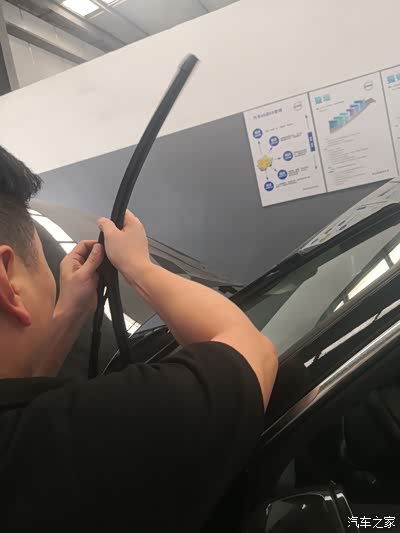

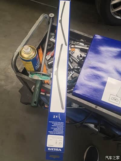

三、定期检查更换雨刮片
春季雨水多,雨天行驶时雨刮器的作用极其重要,要定期检查雨刮器老化程度,对于经常停放在室外的车辆,风吹雨淋日晒,雨刮胶条极易老化,如果雨刷不能很好刷掉雨水,影响驾驶者视线,那将会给安全行车带来极大威胁。一般建议雨刮片一年更换一次,具体视老化程度或刮雨效果而定。在选择雨刮片时建议选择沃尔沃原厂雨刮器或有品牌有质量保证的雨刮片,劣质雨刮片不仅不耐用而且会对前挡玻璃造成损伤。

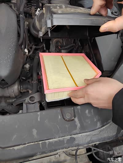

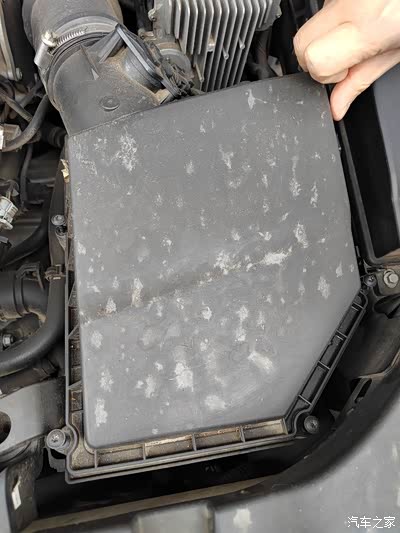

四、检查更换空汽滤芯
汽车的空滤是空气进入发动机要经过的第一道“关卡”,它可以过滤掉空气中的风沙及一些微小颗粒。春季的空气中含有较多的灰尘、细小沙粒,容易堵塞空滤,从而使发动机出现不易启动、无力、怠速不稳等症状。沃尔沃的官方指导手册建议空滤是每30000公里更换,但我认为春季天气特殊,天气暖和后对空滤检查一次还是有必要的。如果不太脏可以用高压气吹除表面附着灰尘继续使用,如果滤芯太脏需要更换,也可以自己动手更换,过程并不复杂,网上教程很多,也可以看我前面的两芯更换指南。

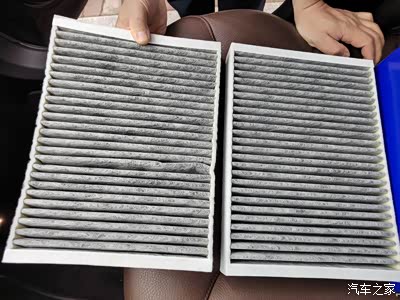

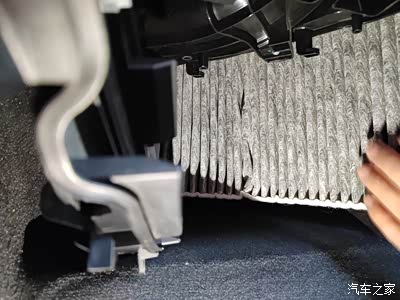

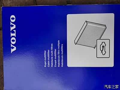

五、检查更换空调滤芯
空调滤芯能有效分隔空气中灰尘、芯粉、研磨颗粒等固体杂质,保证车内空气清洁而不滋生细菌,为驾乘者创造一个舒适健康的行车环境。空调滤清器在使用过程中应定期清洁或更换,不然堵塞的滤清器会阻止并减少空气进入蒸发箱,使空调不能发挥正常作用。沃尔沃的空调滤芯通常建议每20000公里更换一次,春天雨水多,特别南方容易出现阴雨绵绵、柳絮飞舞、尘土飞扬的天气,所以对空调滤芯进行一次检查更换是有必要的。

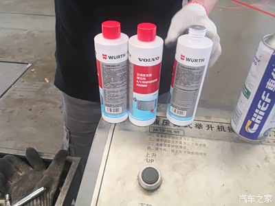

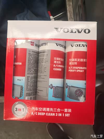

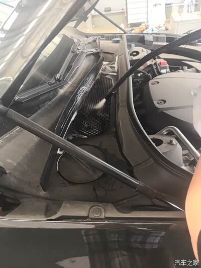

六、空调系统深度清洁
虽然更换了空调滤芯,可以有效隔离空气中的灰尘、芯粉、研磨颗粒等杂质进入空调系统,但空调管道经过长期运转,还是会滋生细菌,产生异味,所以春天在梅雨季节来临前对空调系统进行一次深度清洗很有必要。当然这个工作可能需要到汽修厂或4S店请专业师傅操作。
