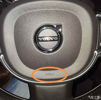

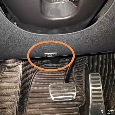

主驾驶位的方向盘和方向盘下分别有一个“AIRBAG”的标识,也分别是安全气囊的一个弹出点,弹出以后的效果如下:
作为安全带的补充,方向盘安全气囊主要保护驾驶员头部、颈部、面部和胸部,膝部安全气囊要保护膝盖和腿部。在车辆遭受足够强度的撞击时,传感器会作动并使安全气囊瞬间充气弹出,缓冲初始撞击力。安全气囊在被撞击压缩时也会收缩。安全气囊展开及泄气的全部过程发生于十分之几秒内。

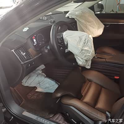

实拍事故车的方向盘安全气囊和膝部安全气囊的效果。
这是事故时行车记录捕获的安全气囊弹出瞬间情况,从上图可以看出,方向盘和膝部两个安全气囊包裹保护还是很不错的。

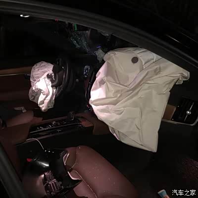

(二)副驾驶位安全气囊
(二)副驾驶位安全气囊

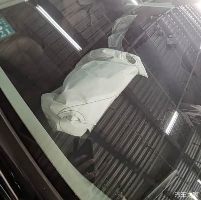

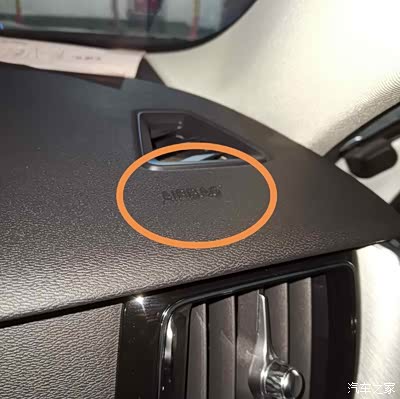

中控台右侧出风口旁可以找到上图“AIRBAG”安全气囊的标识,也是一个安全气囊的弹出点,弹出的效果如下:
同样,也作为安全带的补充,副驾驶配备安全气囊,面积相对较大,保护副驾驶的头部、颈部、面部和胸部以及膝部和腿部免受伤害。
从上图事故车的副驾驶位安全气囊弹出情况看,这个安全气囊确实够大的,从中控台破出的面积也挺大的。

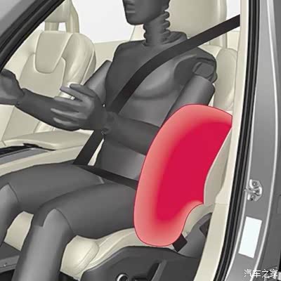

(三)主副驾驶座椅侧安全气囊
(三)主副驾驶座椅侧安全气囊

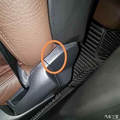

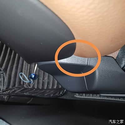

主副驾驶座椅靠门的侧面都有一个“AIRBAG”安全气囊的标识,也是一个侧安全气囊的弹出点,弹出的效果如下:
座椅侧面安全气囊在发生碰撞时启动,保护胸部和髋部。侧面安全气囊装备在前排座椅外靠背骨架中,保护驾驶员和前排乘客。在遭受足够强度的撞击时,传感器会作动并使侧面安全气囊充气。安全气囊在乘客和车门面板之间充气展开,缓解最初的撞击力。安全气囊在被撞击压缩时也会收缩。通常只有受到撞击一侧的侧面安全气囊会展开。实话实说,这个安全气囊不是所有厂家所有车型都会配备的。至于侧安全气囊的实景,几年来在4S店我还真没看到过,估计是这个部位弹出,也意味着车辆可能出现了翻滚,事故太大,也没有在4S店修的必要了。

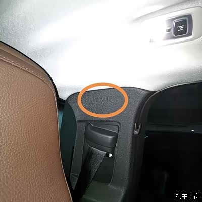

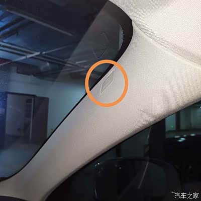

(四)贯穿ABC三柱的两条安全气帘
(四)贯穿ABC三柱的两条安全气帘

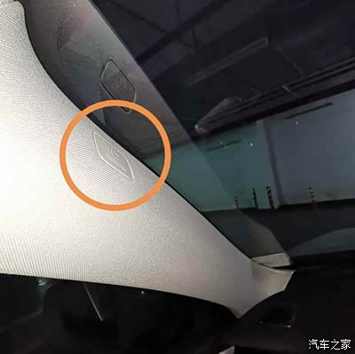

A柱上的“IC AIRBAG”安全气帘的标识,也是安全气帘的一个弹出点。

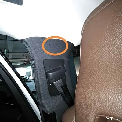

B柱上的“IC AIRBAG”安全气帘的标识,也是安全气帘的一个弹出点,弹出的效果如下:

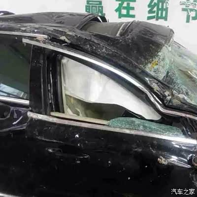

安全充气帘Inflatable Curtain (IC) 防止在发生碰撞期间驾驶员与乘客头部撞击到车辆的内侧。安全充气帘沿车顶内衬两侧安装,可辅助保护车辆驾驶员与外侧座椅乘客。面板上标示有IC AIRBAG。在遭受足够强度撞击时,传感器会作动并使安全充气帘充气。实话实说,这个安全气帘也不是所有品牌所有车型都有配备的。
上图所示事故严重,非常惨烈。安全气帘的保护也算是沃尔沃在保护生命上做出最后努力吧。

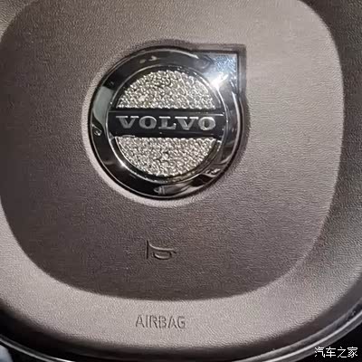

(一)影响方向盘安全气囊弹出的装饰

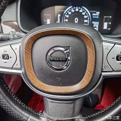

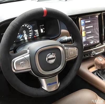

女神车主的最爱,可惜在方向盘安全气囊弹出的瞬间,它将成为助力死神降临的利器。
方向盘中间的其他装饰也应该避免,因为安全气囊弹出的瞬间力量会很大,过多的装饰必然增加风险。

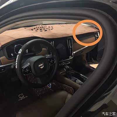

(二)影响副驾驶位安全气囊弹出的装饰
(二)影响副驾驶位安全气囊弹出的装饰
有一些车友喜欢在中控台上铺垫子,其实也是会一定程度影响安全气囊弹出的。

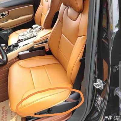

(三)影响侧安全气囊弹出的坐垫
(三)影响侧安全气囊弹出的坐垫
以上车友加装的座椅包裹,实在是不建议,一方面严重破坏了车内空气质量,还因为不当包裹,会阻碍侧安全气囊的顺利工作。
