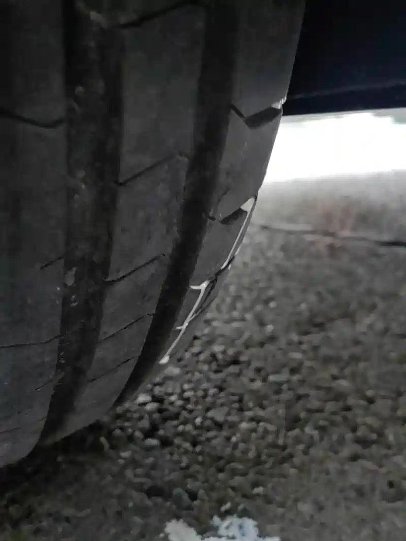

提车半月吧,开了不到600公里,上周末送了个车站,然后路上胎压报警提示胎压低,依稀记得在哪看冬天容易误报,就没当回事。送完站一启动刚开几十米又提示胎压低,自己也感觉到了后边有点不对劲,就打了双闪停在路边下车看了下,傻了眼,右后车胎直接没气了。这下郁闷 了。然后就想着打销售经理的电话问问四儿子里有没有啥保障,可能有点早,没接电话。然后脑洞大开了,想着论坛里提到XC60有配补胎液,新手也没有研究,好在动手能力还行,迅速学会了使用,一顿操作猛如虎,气打上了,胎也补上了。这个时候也想着给客服打了个紧急求助电话,看能不能帮助处理或者去四儿子店里处理。结果客服说,自己已经使用补胎液了,不符合紧急求助条件了,自己补胎去就行了。然后给发了几个四儿子店的信息。然后我就奔着去了。到了后才知道大部分店都没有补胎能力,只能换。得,接受建议去途虎吧。然后再次使用充气工具打足气,直奔家门口的途虎。到了师傅一看,说你看这侧面漏了,不能补了,只能换,要不回头跑长途很危险。得安全第一,听人劝听饱饭。就开始下单,等两三天来货了来换胎。想着还得好几天啊,那就开回家吧,看了看车胎,漏的不大,补胎液应该还是起作用的,可以正常行驶,就回家了。下午想想不甘心,还是再跑个店里去看看能不能补吧。就去了就近的京东修车。结果 到跟前一看,一家倍勔力轮胎店就在边上,直接奔着他家去了。结果 这下死心了,师傅一看,还是建议换,补了正常短途可以用,长途不保险。好吧。这下真的要换了。唉。。。是不是最快的换新胎记录。花了一千好几,肉疼。。。这一天天过的充实。
路边使用补胎液后的现象,可以看到有漏的。

换下来的胎,在胎纹的最边上洞穿了,钉子已经不见了。
