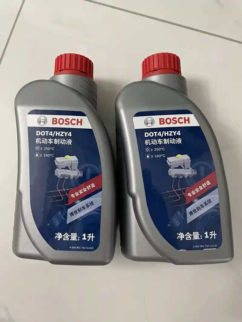

转眼小沃陪我4年了,里程也到了4.3万公里,到了该花钱的阶段了!8月初去4s基础保养,说刹车油和空滤要换了,报价799和399,我心想就一个滤芯这么贵,应该可以自己换吧,当场推托说下次换(心想着回家自己京东换应该能省点钱),同时检测员说下次保养需要换后刹车片了,心想那就下次吧。
回来后,问过养车店说刹车油得来两瓶共2L,立即京东下单了刹车油和空滤,如下
博世刹车油
博世空滤,比较单薄
刹车油换一下80元工费,一起180就搞定(4儿子真的太黑了!!!)这个没法自己换,得上机器,师傅说其实一瓶也够,就是换的不彻底,不够干净,反正也不贵,就听师傅的了!同时师傅还帮忙检查了刹车片,说前刹车片都磨损厉害,需要立即更换所有的,特别是前轮的,我以为是忽悠我的,当即推脱说先对付用,不急换(后面证明的确有50%的忽悠成分
