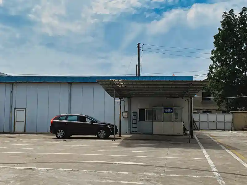

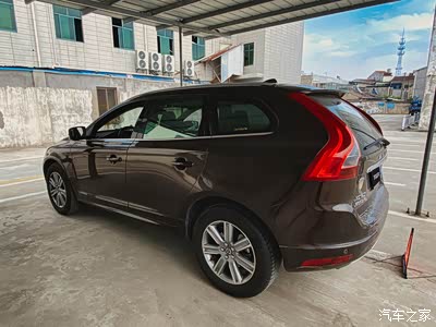

XC60已经伴我第6个年头,行驶了55000多公里,在6年之后就需要对车辆进行年检。那么车辆6年年检流程是什么?今天给车友们分享一下年检全过程。

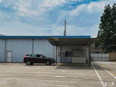

到当地的车管所或者是车辆检测站进行检测,需要将车主身份证原件、车辆行驶证原件带好,也要将车辆缴纳交强险的原件(副本)带上,同时还有向国家缴纳的车船费资料带全。如果自己没有时间也可以找人帮忙代办。
申请前,机动车所有人应当将涉及该车的道路交通安全违法行为和交通事故处理完毕。XC60属于七座以下小客车,需要进行安全技术检测和环保尾气检测,合计260元,交完费用就会有工作人员带着我的XC60进行检测。

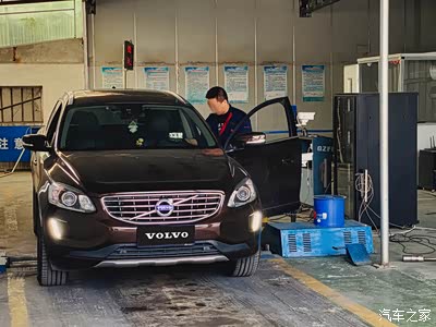

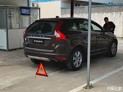

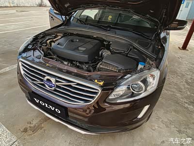

检测前会有工作人员进行初检,主要是核对发动机号与行驶证是否一致。
在上线年审前要注意车辆一些违规的改装,汽车轮毂一定要保持与行驶证上的照片一致,改刹车卡钳、刹车盘尺寸的也属于违背交规的项目,车灯、排气管以及车辆其它系统千万不要大改,要在验车前恢复好才行,如果局部小改一般都可以过关。我的XC60是素车,外观这么多年都没变过样子,初检能顺利通过。
车上一定要带三角警示牌,要求车窗玻璃透光度要达到70%以上,贴车膜的车主要注意,如果你的车窗玻璃贴的膜透光率较低,在车窗玻璃对称的两个地方切两个角就行了。

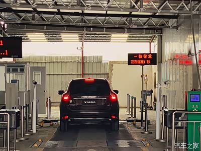

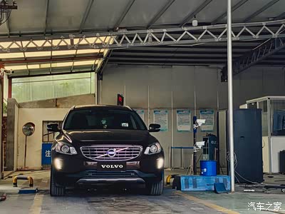

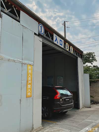

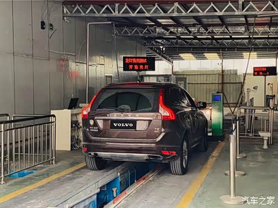

初检完毕之后,进场上线检测。
第一个项目:大灯亮度检测。大灯色温不能超过6000k,亮度不能过低,近光灯的照明要高于1200流明。如果大灯检测指标不在正常范围值之内,就不能通过年审。
第二个项目:对XC60底盘进行检测。检查底盘是否有明显的变形、裂纹、断裂等情况,是否有明显的漏油、漏水等情况。

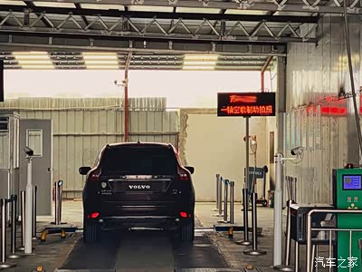

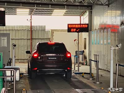

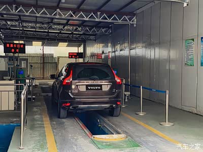

第三个项目:车辆制动系统检测。
制动系统是汽车的生命线,是汽车最关键的部件之一。日常用车过程中每隔一段时间对它进行检查是非常有必要的。

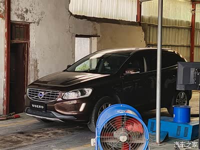

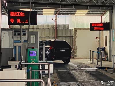

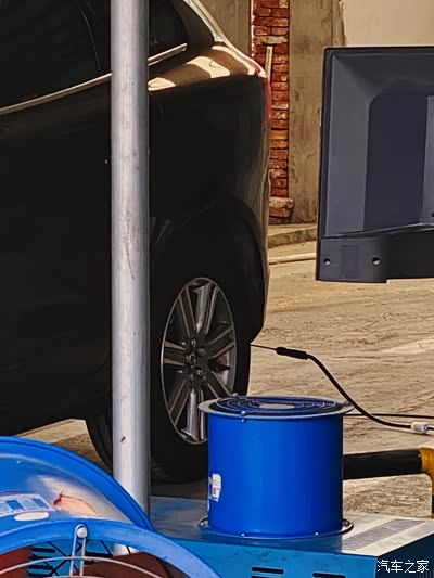

第四个项目:尾气检测。汽车尾气检测主要是检测HC(碳氢化合物)、CO(一氧化碳)、NO(一氧化氮)化合物的排放是否达标。四驱车以及双怠速车还需检测λ值即过量空气系数。有些车烧机油猛一加速排气管就会冒黑烟,这种情况我建议先去修车为好。尾气检测是上线验车重要项目,尾气不合格年审直接不通过。
XC60顺利通过了以上多有的检测项目,等待工作人员给我发放检测报告。

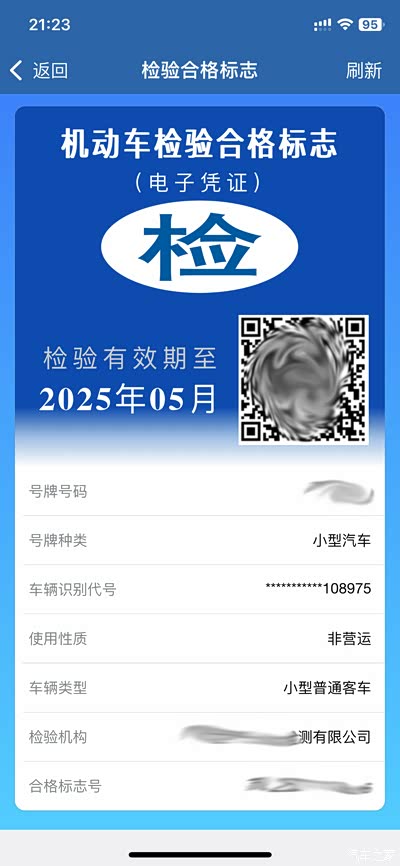

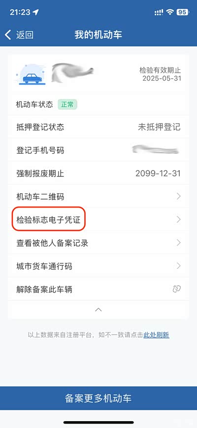

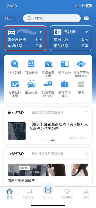

打开手机“12123”APP,在上面能查询到检验标志电子凭证。
根据新的私家车年检周期规定,即车龄6-10年的则上线检验调整为2次,分别是第6年、第10年需要进行上线检验。那么我的XC60下一次上线检验时间在2027年,希望那时的XC60也能顺利过关。
