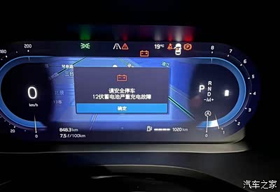

??(1)亏电报错的解决办法
搭电之后,第一次启动系统,会有很多报错,之前也写过。只要原地怠速10min左右,然后熄火→锁车→重新解锁→点火,这样就可以消除很多错误代码,尤其是限速行驶。很多车友怕第二次亏电,所以不敢熄火,导致车只能以很低的速度行驶,其实大可不必。可以在搭电人员还在的时候,熄火锁车之后再重新点火一次。
🌟🌟关键点:熄火锁车,重新点火。
??(1)亏电报错的解决办法
🌟🌟关键点:熄火锁车,重新点火。

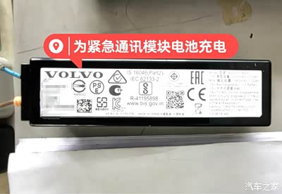

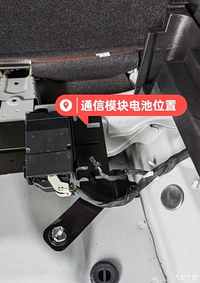

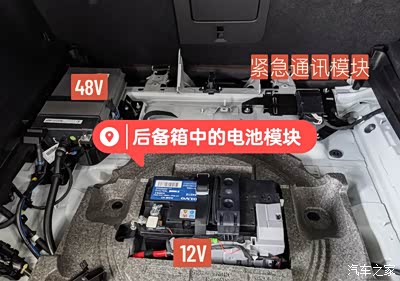

??(2)ecall故障码的问题
出现这个问题,SOS会一直红着,并且每次点火,会弹出“ecall故障”,这是由于一块通信电池也亏电导致,解决办法就是给小电池充电。其实自己开车,开时间长也能解决,大概需要两周左右,因为充电很慢。也可以开到4S店,他们会把电池取下来充电,那样只需要10min左右。
🌟🌟关键点:自己跑两周,或4S充电10min。

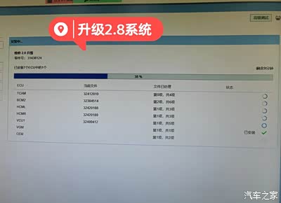

??(3)2.8系统

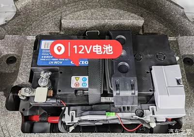

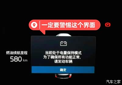

去解决ecall故障的问题,顺便升级了2.8系统,目前来看2.8还是只对动力系统做了一些调整,并且改善亏电的问题,不是很建议升级。升级之后也遇到了锁车之后挡把常亮的bug。另外,车机系统仍经常关机,这证明12V的电池电量仍然处于容易亏电的状态。如果仪表屏出现“电量保持模式”,那么建议你这个时候多开车跑一跑。

??(4)启停与亏电
通过一些观察,发现启停的确可能会导致亏电,尤其平时上下班是短途的朋友。可以这么理解,启停实际上跟12V关系不是很大,可能只是需要12V驱动一下48V,但短途行驶过程中,会有一个明显的问题,就是12V电瓶充电的问题,如果短途行驶经常启停会导致12V充电不够,从而慢慢导致电瓶处于低电量状态,周末停3-4天,就会容易导致亏电。

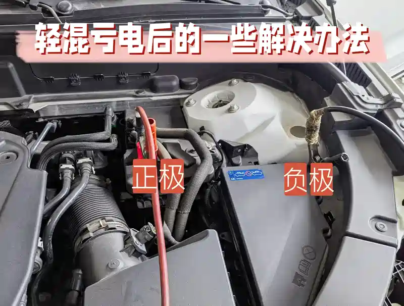

(7)学会搭电
搭电复杂,男士车友还是可以学一下,万一以后用到了呢,还能帮助其他人。关键就是接对正负极,启动之后及时取下应急电源。

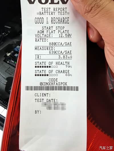

亏电之后,其实没必要做太多测试,感觉4S店根本找不出原因。我之前也开了一年,最长也停过八九天,结果这一次停了三天就是发生了亏电,基本可以确定亏电是和安卓车机系统有关。4S店的技术人员都承认这套系统非常耗电,甚至在4S店升级系统的过程中,即使搭上电,12V的电量都会不增反降,所以很多把亏电归因于加装和使用习惯,简直就是缘木求鱼。沃尔沃一直说下一个版本能解决亏电问题,希望下一个版本真的能解决!
OTA升级过程中非常费电,不少车友就是OTA升级,然后停放一个周末就发生了亏电。建议OTA升级之后多跑一跑,保证电量有所提升。
