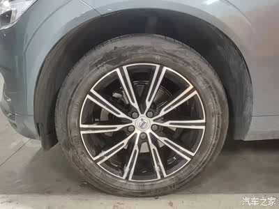

经过跟修理厂的沟通和4S的沟通最后选择直接找外面的修理厂维修了。
这款XC60的轮毂其实很好看,好看的代价是轮毂需要喷漆+拉丝,工艺相对复杂,19寸的轮毂也会更贵一点。
最后因为轮毂修复以后有一点点小瑕疵,实付300。
跟老板了解了一下,拉丝喷漆只能手工做,有两道工序,一不小心就会造成一些瑕疵,好在影响不大,就这样吧~
一般轮毂维修是需要一天的时间的,有一天不能用车,大家如果要做轮毂修复记得提前预留时间~

五一正好不用车,所以就直接把车丢到修理厂去修了,节后回来直接拿车不影响正常使用~

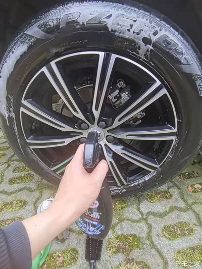

修复完了以后不细看压根没有任何问题,完好如初噢~~
自己又洗了一下,完全看不出来任何的损伤~
