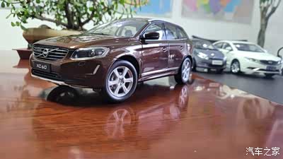

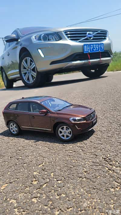

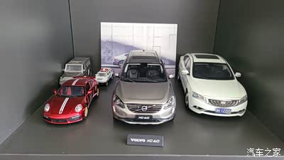

沃沃XC60合金模型版和他的朋友们,牢牢占据了我的办公桌面,每天上演着车模大片!

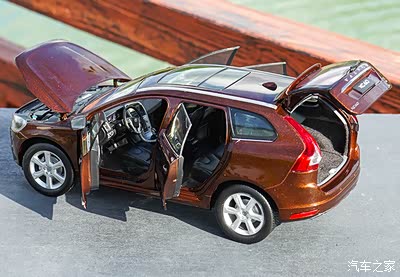

标准照:打开前机盖能看到机舱内满满登登的,模型是T6顶配,3.0T涡轮增压发动机威武霸气,最大马力254L5,最大扭矩360牛米!

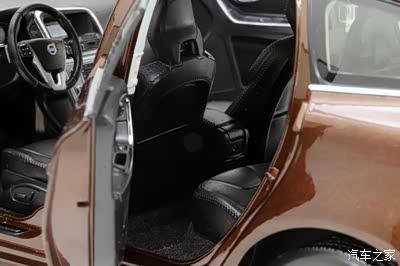

标准照:内窥内饰全景,麻雀虽小五脏俱全,内饰看起来也是高档舒适,脚垫竟然是植绒的,可见沃沃产品细致用心。

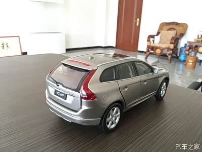

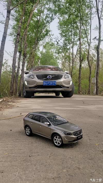

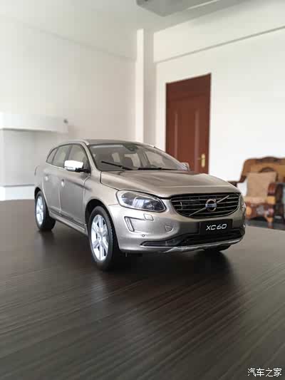

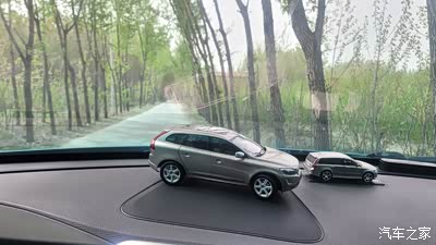

生活照:出发吧 ,沃沃mini,目视远方,随时准备出发!如果不看油漆标识的比例,完全看不出是一辆模型车!

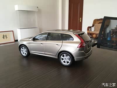

生活照:大沃小沃一起合个影,终于有机会和大哥一起去野外露营了,合影拍起来!虽然尺寸小,但是气势也不能输!不过颜色的差异,越发让我有种想法帮他去改头换面

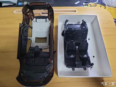

1:18的模型制作精良,装配工艺精细,有很多的塑料件、蚀刻片、装饰件和零部件组成,拆到末端不是一个粗活,动手能力不足的小伙伴建议不要轻易尝试。

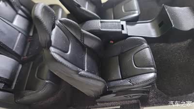

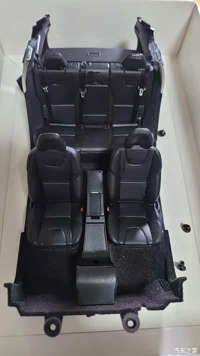

很简单的把底盘和座椅拆下来,植绒的座椅内衬看起来小巧而精致
塑料材质的座椅,竟然有真皮的质感,麻雀虽小五脏俱全,完美的复刻工艺啊

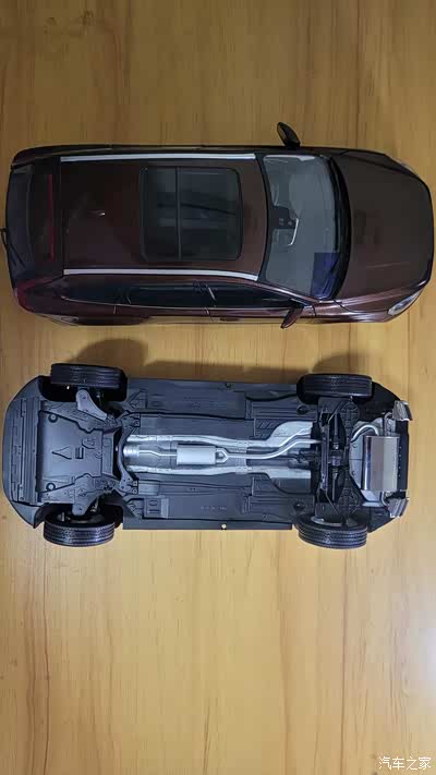

拿掉底盘以后的合影,因为螺栓都有二十个,Wie了以后能回装,所以每一步骤我都拍了照

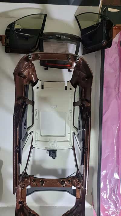

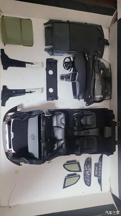

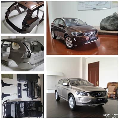

结构件和外饰件拆散以后规则放置

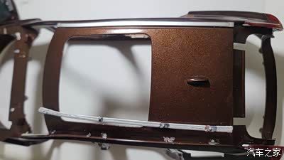

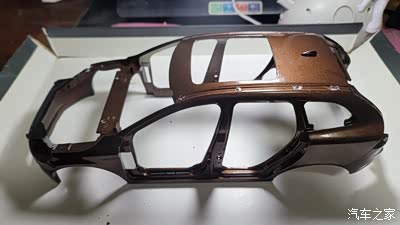

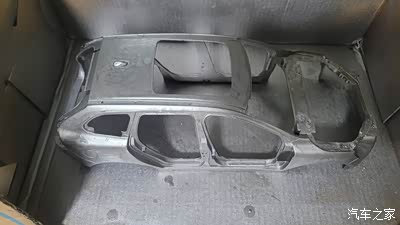

沃尔沃XC60的铝制骨架,虽然是个模型,但是笼式车身的设计却又异曲同工之妙
为了方便底材处理,塑料件和金属件一定要逐一拆解,减少屏蔽的工作量
天窗和旅行架拆解完成,里面有很多的卡扣固定,最后又通过胶水粘贴,所以拆解的时候还是需要小心谨慎

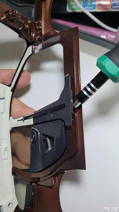

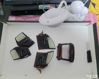

炯炯有神的大灯被我拆出了裂痕,塑料凹凸件铆接的,再加上胶水固定,所以很难拆,用了小刀撬动,结果裂了![]()

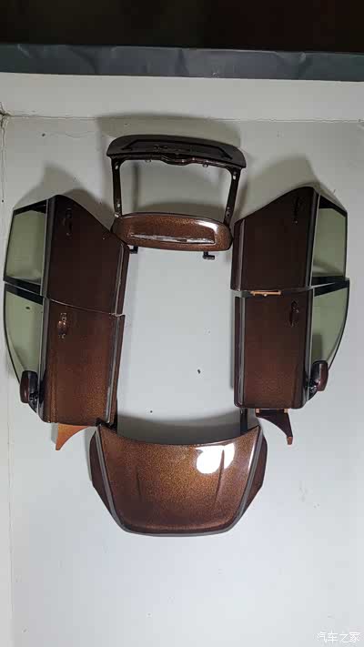

拆下来的五门,还需要二次拆解

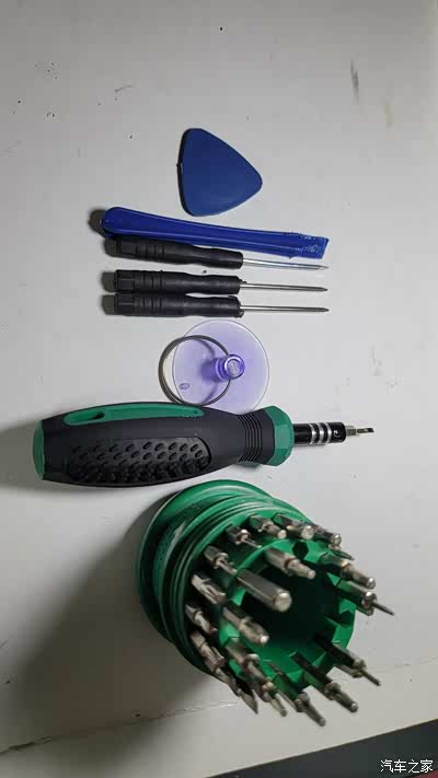

所有的拆解工具全家福,是我之前拆手机的全套工具,如今也派上了用场
所有塑料件和附件拆除完毕的车身外壳,准备除油漆,大家知道什么方法吗?
外饰件和前机盖小集合,等待除漆

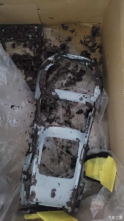

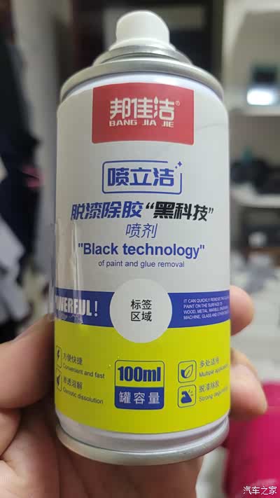

车身除漆我选择了除漆剂,这种方法的好处就是脱漆效果好,喷上以后不到一分钟车漆自动的脱落,用手一拽就下来,特别解压非常干净。

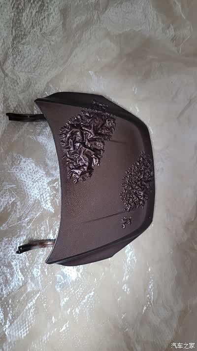

但是问题也很明显,后期我才发现,就是脱漆完成后一定要打磨到位,清洗到位,要不然二次喷漆后会起反应,漆面附着力不行
网上查了好评的脱漆剂,也可以用来除胶,但是不要喷在色漆件和玻璃上,具有强腐蚀性,也不要喷在手上,会脱皮的,所以此类化学用品使用一定注意高度劳保,远离小孩和宠物。

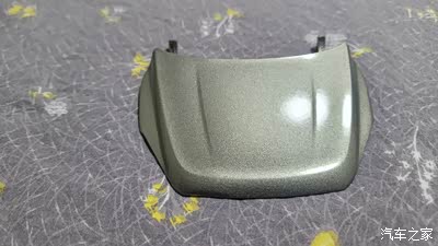

喷涂的色漆是底面合一的海贝灰色的自喷漆,用来修复汽车磕碰划伤的,所以跟我原车的油漆一模一样,金属漆,成膜效果好,但是使用之前一定要摇一摇,切记,不少于一分钟的摇晃,让油漆和铝粉充分融合
三和光油的效果不错,喷完面漆不到十分钟就可以喷涂光油罩光,光油干燥以后具有较强的光泽度和硬度,起到保护车漆的作用

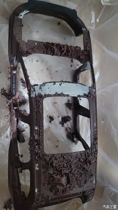

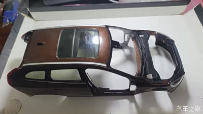

脱漆过程中的车身
脱漆效果非常不错,车门内饰拆不下来,我用美纹纸屏蔽后一样脱漆

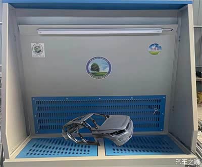

论一个干净环保趁手的小型打磨工作台的重要性,关键词是环保、专业!
完全打磨以后的车身外壳

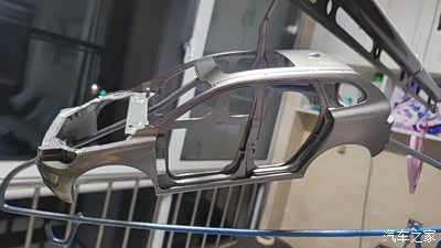

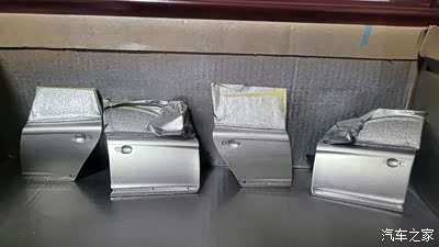

车身处理完成以后,为了更好的喷涂色漆我将车壳模仿常规的汽车涂装悬挂链将车壳吊起来了,方便各角度喷涂
四个小门一并来吧,喷射的过程异常解压,爽字了得
面漆喷涂技巧:远距离喷涂,20厘米俱佳,左右均匀往复喷涂,第一遍浅喷;十分钟以后成膜,有条件的烘干或热风干燥;然后第二遍浅喷再上色,建议半小时内喷涂两至三遍确保漆面膜厚
罩光漆喷涂:罩光漆也建议喷涂两边,采用20厘米距离左右往复的方式,喷涂效果最佳,如果喷涂不理想的话,不要紧,一定打磨到底材光滑然后重喷,打磨局部的效果不好,很容易不盖底,出油大了也不行,容易喷花,造成流挂
车壳闪亮登场,三遍面漆两边光油的效果,当然中间返工数次,只有达到满意才行

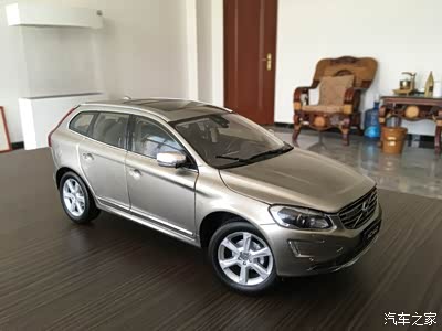

大灯依然囧囧有神,车身线条流畅大气,海贝灰的颜色在阳光下闪闪发光,简直就是1:1的复刻
桌面上的惊喜,把玩了好久,请忽略机盖稍有缝隙,因为喷厚了,回头再打磨一下,必须做到严丝合缝才行

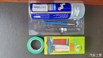

2、用料:脱漆剂一瓶、海贝灰自喷漆一瓶、光油一瓶、补土少许、砂纸3张、美纹纸若干、美工刀一支、电热风机一把;
