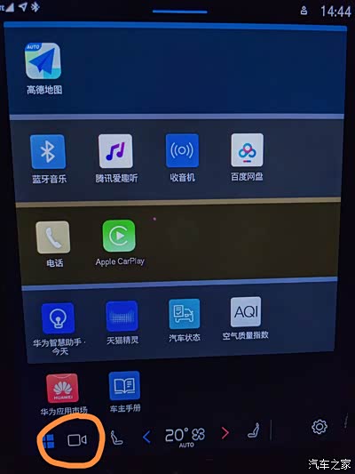

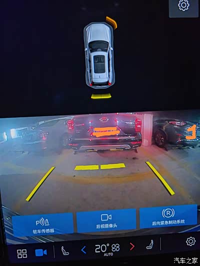

问一:每次倒车总是把车位地锁识别为障碍,车速稍微快些,就给我自动刹停,如何避免?
答:在车机主页面,点击左下脚摄像头图标或者直接档位挂为倒档,此时车机界面变成倒车监控,有三个蓝色模块,选择最右边的“后向紧急制动系统”进行功能关闭,此时就不会在倒车时自动刹停了。
左下角这个摄像头图标
点击最右边“后向制动系统”

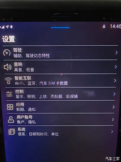

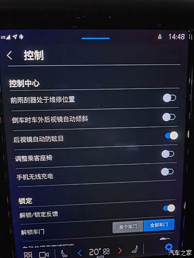

问二:行驶时,如果副驾驶座的人不会调整座椅或者睡着了,如何设置能帮她调整座椅至舒适位置?
答:在中控屏幕点击齿轮图标进入设置页面,选择“控制”,再选中“调整乘客座椅”,这样就可以开始帮副驾驶座调整位置了。
选择调整乘客座椅

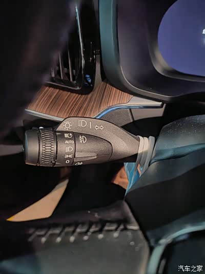

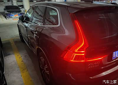

问三:小沃怎么没有大灯延时关闭功能?
答:有!车辆熄火后,将灯光控制杆向前推一下,此时大灯打开,仪表盘屏幕会出现“伴我回家照明点亮”的字样,然后关门锁车,前灯和尾灯都是点亮的状态,时间维持在一分钟左右,然后自动熄灭。
灯光杆往前推一下

前灯和尾灯保持点亮,照亮回家路

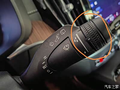

问四:雨刮的刮水速度最低档太慢,二挡又快了点,能否调节到自己满意的刮水速度?
答:在方向盘右侧的雨刮杆,有个图标是描述雨量的,分别是三滴水和一滴水,这个图标右边是一个带指示线的旋钮,当你把雨刮杆推到最低档速时,再旋转这个旋钮,可以在这个雨刮速度档位下进行速度快慢的微调。
旋转这个旋钮

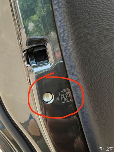

问五:怎么四个车门上都找不到童锁的电子按键?
答:此时需要通过机械钥匙开启童锁功能。在后车门打开后,门下方部位有个白色圆孔,旁边有个小人画像,这就是儿童锁,你可以用车钥匙里的机械钥匙插进白色圆孔里,顺时针旋转,即可开启车门的童锁功能。
很好找,打开门就看到

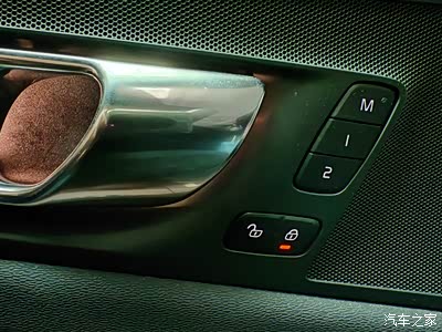

问六:每次别人开过我的车后,我都得重新调节我的主驾座椅到习惯的位置,真的好烦!
答:小沃可以存储两种主驾座椅姿势,在主驾门板上有三个按钮,分别是“M”、“1”、“2”,当你调节座椅到舒适位置后,先按“M”键,然后按“1”键,听到“滴”的一声,就是表示位置记忆存储成功了。调用座椅记忆位置时,一是如果车门处于打开状态,则只需按一下“1”键,二是如果车门处于关闭状态,则需按住“1”键几秒钟直至座椅开始自动调节。如果需要调用“2”键模式存储的位置,则要按“2”键哦,哈哈!

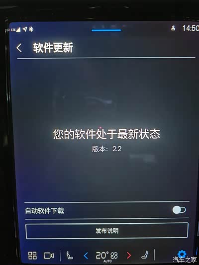

问七:车机系统升级,自动升级(OTA)与去店里升级,哪个比较好?
答:个人建议去店里升级比较稳妥,因为OTA在下载升级包时,容易受到网络质量、周围环境的干扰,一旦升级包丢了部分数据包,或者电瓶供电不足、以及中途被中断下载,都会导致升级不成功,造成不必要的麻烦。所以,如果有时间,还是尽量去店里升级。可以选择关闭升级软件的自动下载功能,从车机主页面点击右下角齿轮图标,进入设置页面,选择“系统”,然后选择“软件更新”,关闭“自动软件下载”功能。个人觉得2.2版本比较稳定,就一直没去升级,等等看哪个最新版本稳定了,再去升级。
点击下方“自动软件下载”进行关闭
