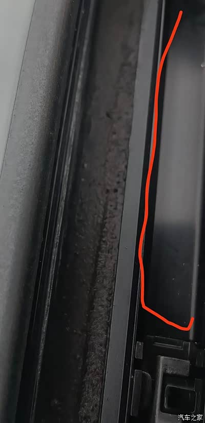

左边是导水槽,右边才是天窗玻璃导轨

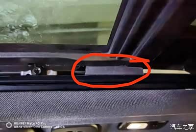

这是后天窗尾部

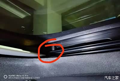

这是后天窗横梁下

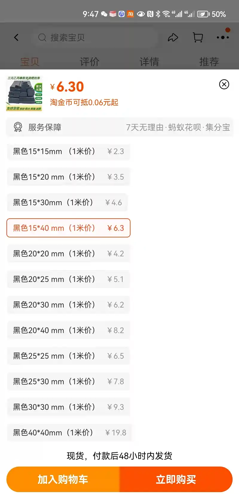

整个操作需要2个人,一个人在外帮助压下玻璃,一人在车内操作,需要准备T25的梅花工具,用两块60mmX15mmX40mm的三元发泡橡胶块(某宝上购买一米才6元多,长短尺寸自己切),(有可能生产厂家不同软硬不一样,硬的可以切成15x35),塞入天窗玻璃的安装导轨槽里(导轨槽正好能放下15mm),垫在后天窗玻璃的前端(中间横梁下)自此再也没有耳朵疼的感觉。具体操作如下:取后天窗玻璃下支架的胶条,取下后天窗玻璃支架上的6颗螺钉,通过天窗开关将前天窗往上翘起,将裁好的胶块从天窗玻璃轨道推进去垫在中间横梁处,再往下压紧拧紧前2颗螺丝(注意表面要与顶棚铁皮平),后天窗玻璃支架尾端也需要顶开玻璃装入15x30的三元发泡橡胶块,压下调与车顶平整,再拧紧后全包螺丝,归位玻璃下胶条就大工告成,需要说明,这个方法只是解决压耳痛,但解决不了车子共振噪音。
