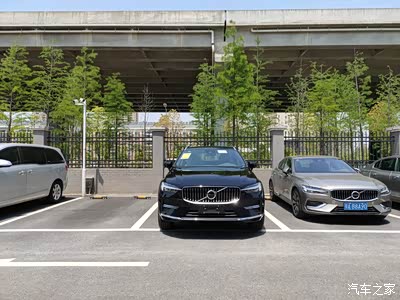

下着小雨,检查外观。有误擦碰、划痕、色差、缝隙。结论是:木有。![]()

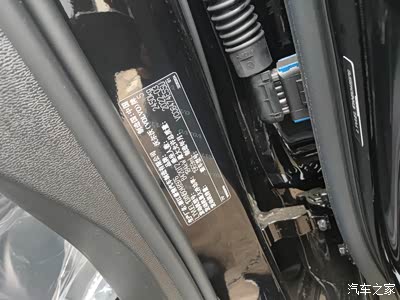

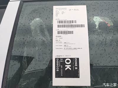

仔细查看各项标识。一个月新车,3月份成都发往武汉的。生产仓库直接发到具体4S店。

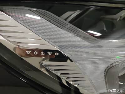

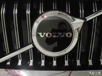

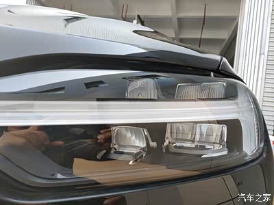

全LED灯

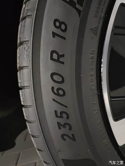

轮胎。235/60R18,18寸轮毂,准备自驾游用,高宽比大一点好,就不升级19寸了。

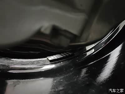

新车轮胎配重块就这大一块,强迫症看到不舒服。

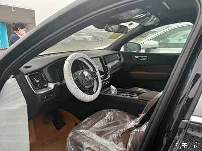

第一次打开,小激动~![]()

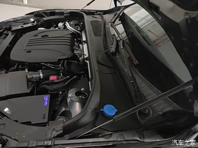

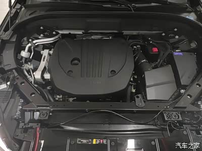

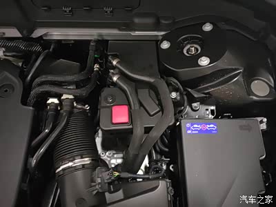

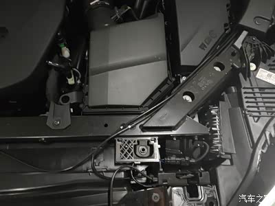

发动机机舱。干净,无油渍。
外接电源的位置。22款12V电池和48V电池都在后备箱,不知道这里还有没有电池?
据说减配了收纳美观作用的线束盖板。

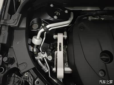

发动机支架有小改。
发动机舱可以说是分段式两仓结构,隔热和安全更合理,也导致机舱更大,车内空间减小。

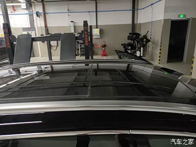

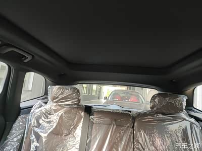

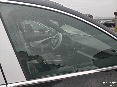

全景大天窗,会不会太晒人?

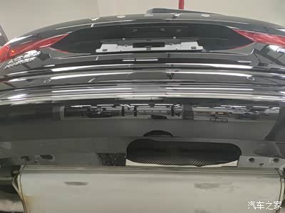

这个缝,会不会漏水?

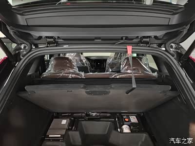

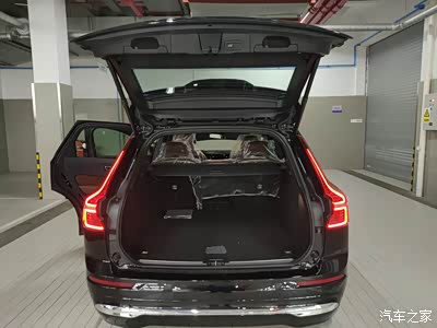

后备箱。干净整洁。后排座椅放倒要稍用力,放平后几乎水平规整,睡觉没问题。

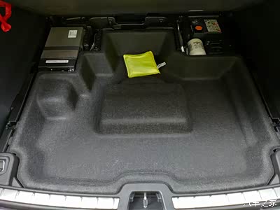

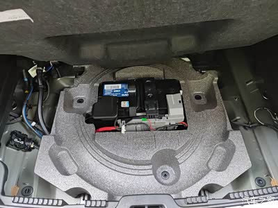

隔板下面。

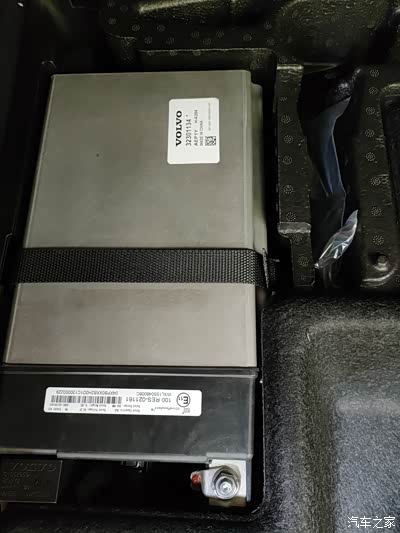

12V电瓶
48V电瓶。

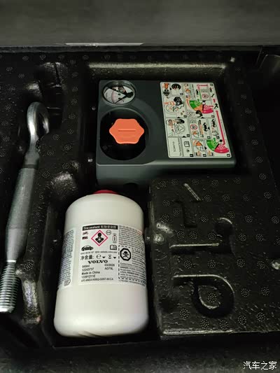

打气泵补胎胶。22款XC60没有配备备胎,换用了这套东西,据说还不便宜,比一个非全尺寸备胎贵多了。

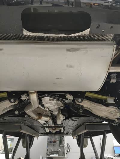

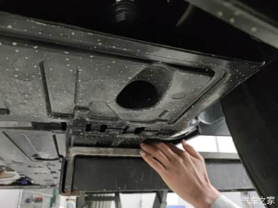

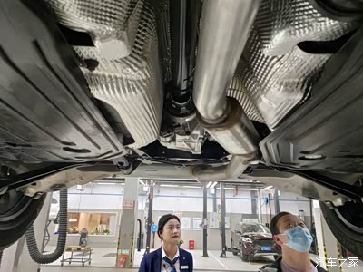

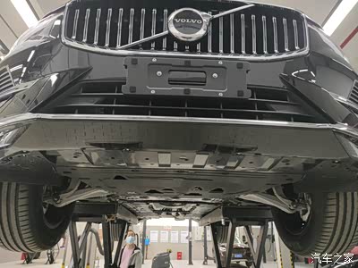

升起来看底盘。
呵呵,这个发动机护板(纤维板)已谈好要换成原厂镁合金的。

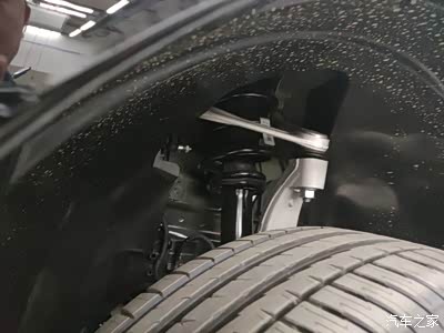

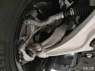

双叉臂前悬挂看得很清楚了。
注意举升车车有专门的顶车位置。

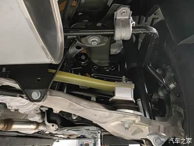

后多连杆+大块铝合金下支臂+独具特色板簧。

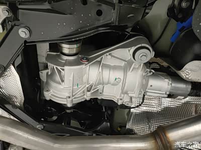

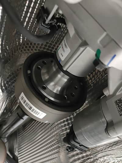

第六代翰德四驱系统。

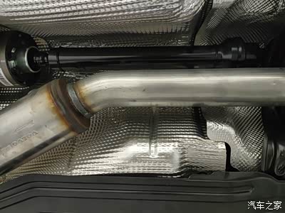

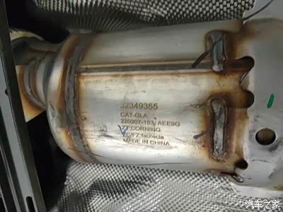

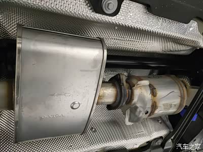

隔热铝箔覆盖全面。
这些焊接和锈蚀不知道正不正常?
这些焊接和锈蚀不知道正不正常?
