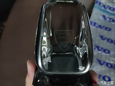

“璀璨耀眼的水晶,在阳光照射下闪闪发光,经过独特艺术化雕琢而成,符合人体握感的造型精致而优雅,镶嵌着徽标的剔透晶体散发出独具匠心的豪华与尊贵。每一件Orrefors水晶换挡杆都是纯手工打造。”
亲,醉了没?![]()
亲,醉了没?
其实、她来自shanghai。既不是来自北欧、也不是手工打造。其他那些形容词,需要咱们自己去想象。![]()

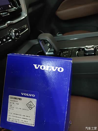

受疫情影响,物流不畅,等了好久,她才姗姗来迟。

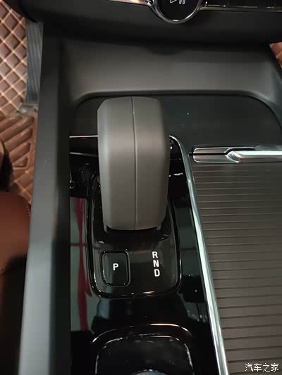

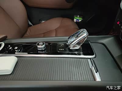

真皮档把用了一段时间,实话说,看顺眼了也好看。换挡似乎很轻,手感蛮好。这要换了,又有点舍不得。![]()
放一起比比。

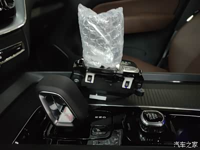

给窝窝更换水晶档把,出乎预想之外。一是不是简单把皮质档把换成水晶档把,还需要更换(或者说保留原车)里面的线路板;二是看完了拆散的零件,没有发现RND档位变化的原理。慢慢看图说把。

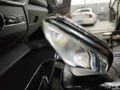

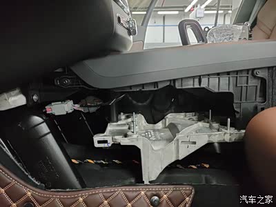

拆开档把台下面的护板。必须说到说到了。这下面居然这么空,完全可以把储物空间大幅优化!
我没选Q5L有一条就是,偌大个车子,前排居然就没有一处储物空间能合适的放个手机。XC60强一点,还以为是这地方由于四驱结构等原因,被占满了。这一看,居然空着这么多在。设计师确实不应该。![]()

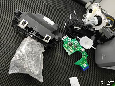

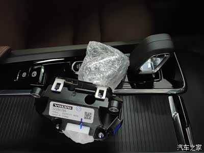

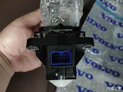

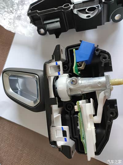

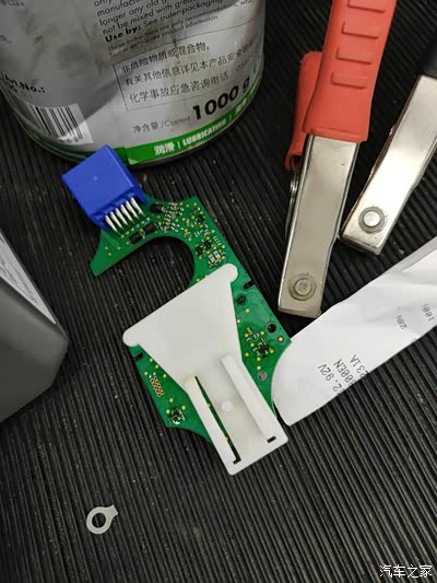

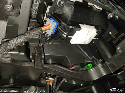

原以为只需要更换换挡杆总成,这个插头一插就完事。谁知师傅说还要换里面的电路板。
这个就是电路板。需要把原车的装到水晶档把总成里。

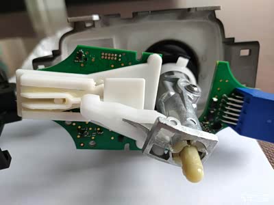

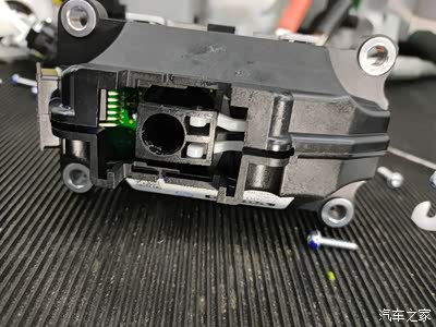

然后,仔细查看。除了P挡,看到对应有小按钮。这个档把以及以下部分,硬是没看到与电路板之间有什么“电”的连接。只有物理结构,十字沟槽引导档把前后左右四个方向运动,完全没有看到开关、按钮、触点、电阻等等之类的“电子”方面的连接。不知道通过档把运动,通过什么来变换RND挡的。有没有哪位同学知道啊??
看连接机构,这个白色的两片塑料,换挡时做相对运动,但是没看到有“电子”方面的接触。![]()

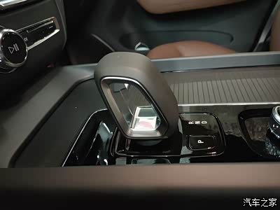

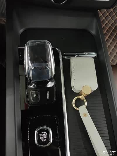

感觉换挡需要的力度比原来的要大一点。额,昨天晒了一天,档把好烫手。水晶的,估计冬天更会冰手。![]()
可是!好不容易等到夜深人静,骗了个妹妹坐车上,~~。。。魔幻的、迷惑人的小灯就是不发光!
销售骗子!![]()
销售骗子!

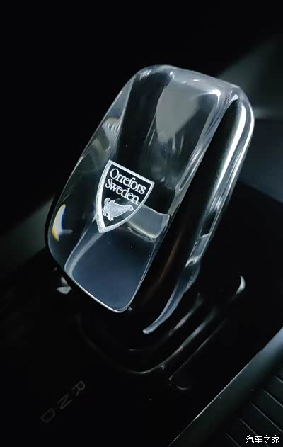

瑞典国宝级Orrefors欧瑞斯水晶档把。她,不仅仅是一个实用工具。 更是一个充满岁月的艺术品,就等着你亲自去发现和感想。![]()
