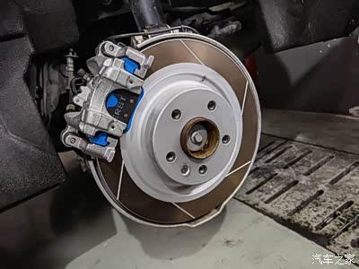

由于前段时间比较忙,买的极星1后刹车盘有点轻微变形,刹车有点抖,后来换回原车刹车,用惯了极星1的我,哪能接受原厂的刹车性能,于是更换了dixcel的高性能划线盘和ERST的高性能刹车片。用了一段时间后还是挺满意的,快刹停的时候不是点头了,而是往下沉。奈何我是个颜值控,原厂尺寸的盘只有280,尺寸太小了,搭配我20寸的北极星轮毂,太小了,基本看不到。于是骚唧唧的准备用回极星1后刹车,390的通风盘那才叫好看,于是通过龙沃王总搞定一套后盘,今天下午装车调试成功,真香啊,沃尔沃的做工,顺便把前轮北极星阿基波罗的大六一起奉上给各位看官,欢迎交流,批评指正。

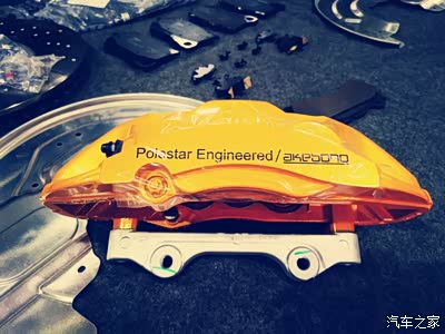

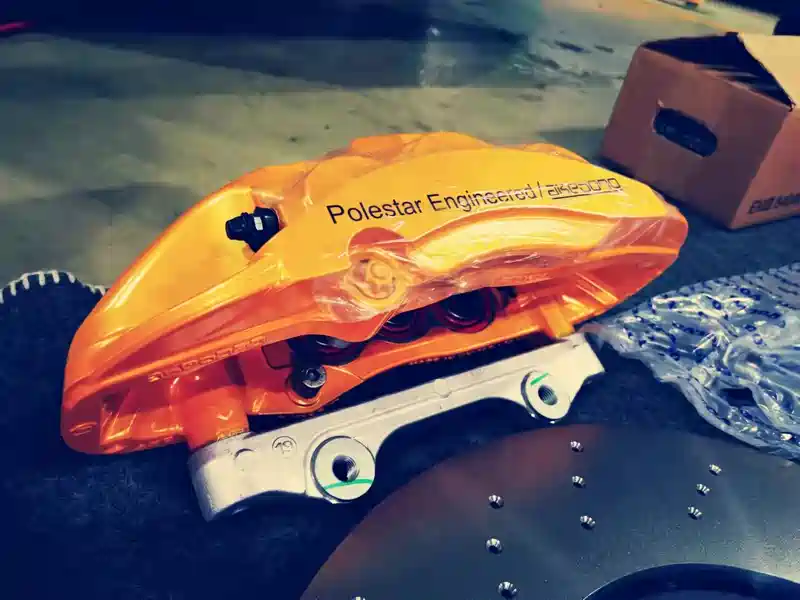

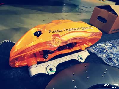

北极星原厂阿基波罗大六黄鲍鱼
真香系列

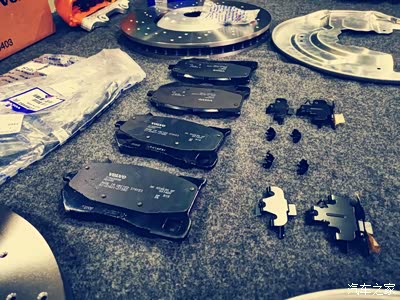

刹车片护板螺丝,原厂的就是香,一个字,大

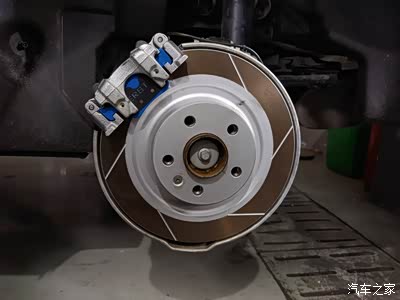

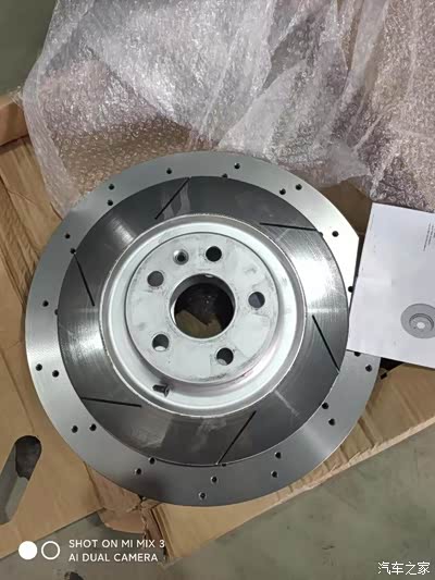

dixcel加erst刹车片
还是挺好看,蓝色加金色

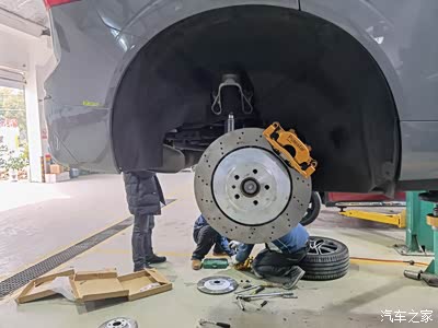

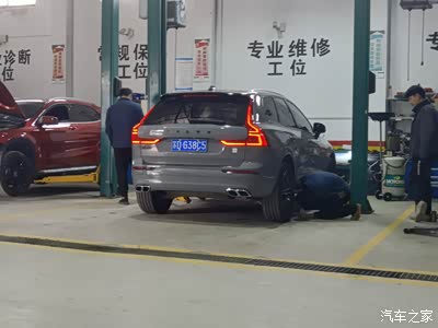

上架准备换极星1后刹车

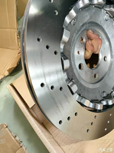

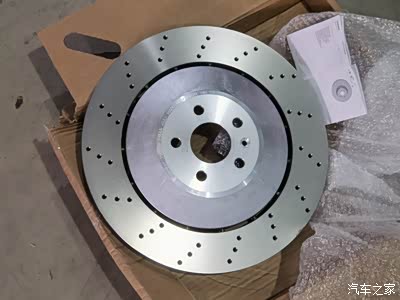

原厂280和390极星1后盘对比

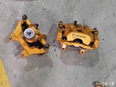

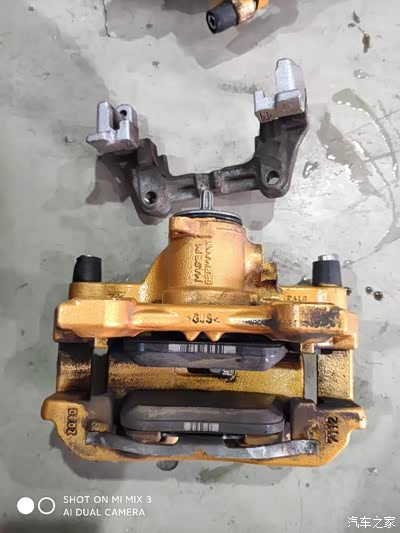

原厂卡钳与极星1卡钳对比
原厂盘真香,做工很好
背面做工,赞

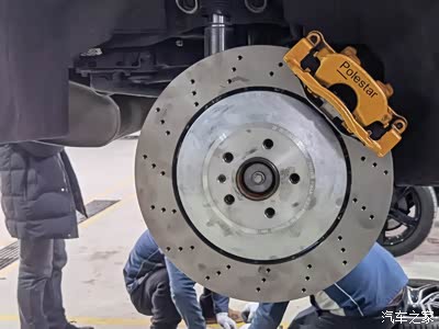

极星1刹车卡钳,原装位,带电子手刹
上车效果,原谅盘上的手指印

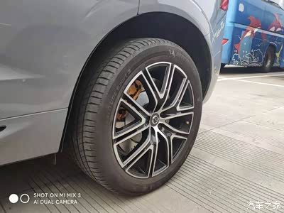

远观,大

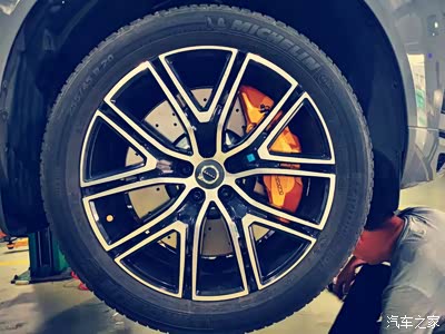

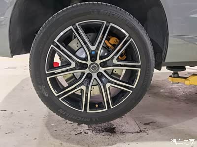

装上车轮
上车效果
整体图
