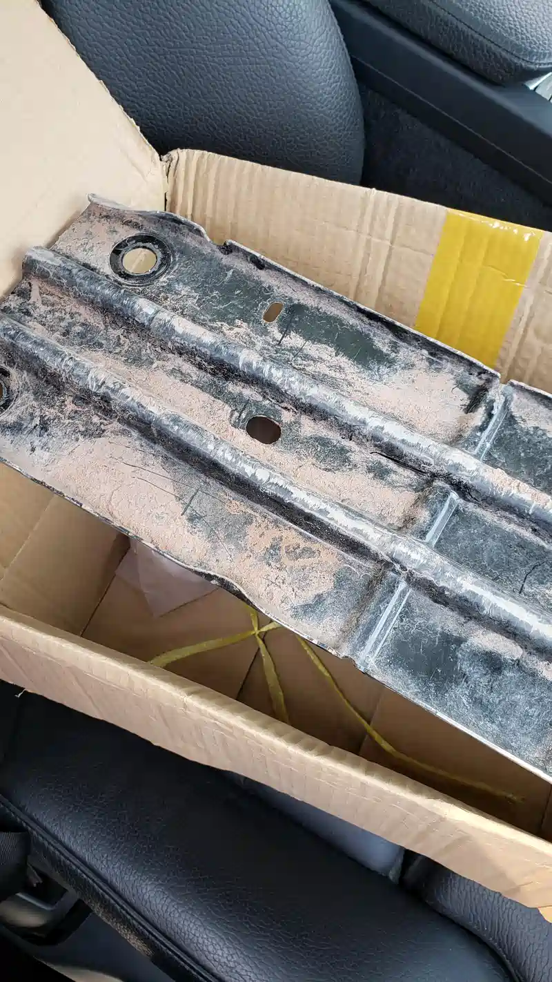

由于经常出去越野,跑烂路,底盘下面的塑料护板更换了好几块,中间连接的板子也变形了。
所以想着把所有的护板换成铁板,淘宝上找了所有的店家,都没有找到可以用的护板。只能定制,后来找到一家当地的可以3d扫描,原车孔位安装的定制护板。
左右连接钢板由于经常托底已经严重变形
