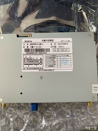

,三宗罪:第一地图更新太慢,第二没有限速提示,第三没有实时路况,让原车的导航显得异常鸡肋。这不听说深圳那边LS系列的carplay产品也成熟了,于是就问老友订了一套,此系统是安卓主机,内置无线carplay,装完跟原车系统随意切换,互不干扰,最令我惊喜的是,原车360全景影像和倒车影像,即使在carplay模式下,依然优先出现,关于音质问题,音源输入不变,输出变AUX,据我玩声乐的朋友听下来,没有太大区别,原车的各种输入模式依然可以使用,喜欢高音质的朋友,可以用原车iPod模式接线输入,即使使用carplay导航时,carplay系统自带外放喇叭,让你听音乐导航两不误
,而且最重要的是安装全程是插头对插,没任何破线,将来即使要拆掉,也非常方便。

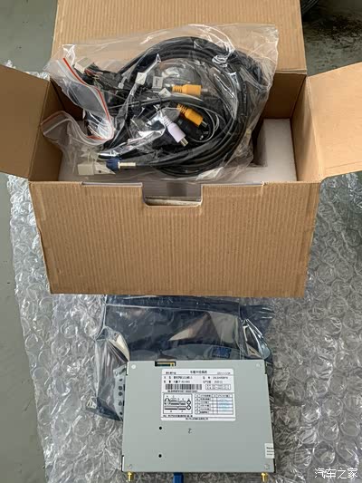

开箱照
这就是安卓的carplay主机

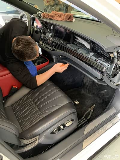

依然选择老郭师傅安装
老郭

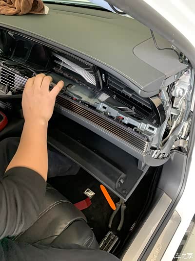

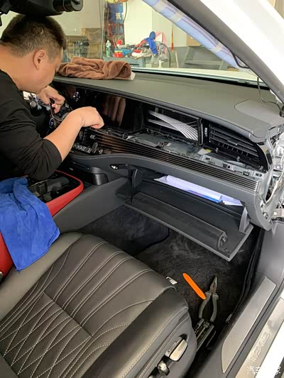

钢琴线样式的饰板得拿掉

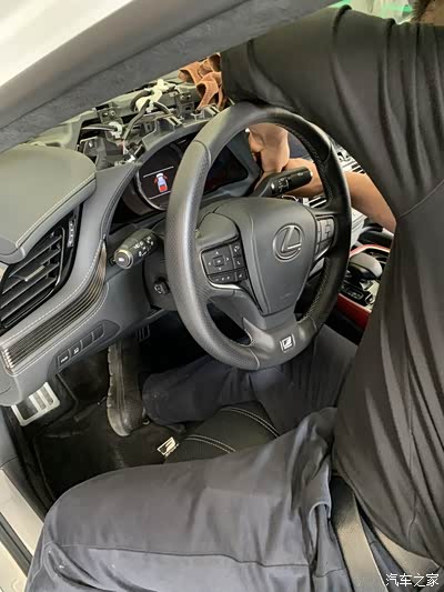

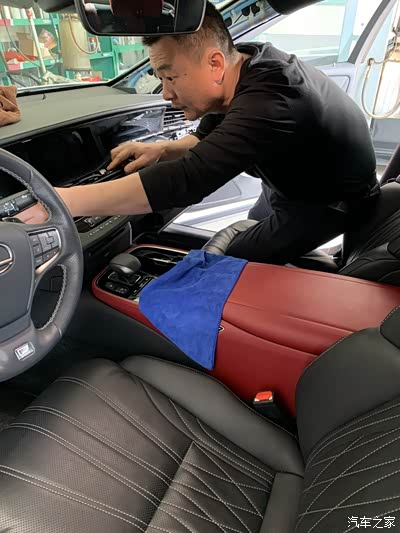

小心翼翼操作
轻抬轻放

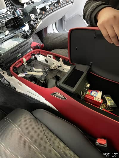

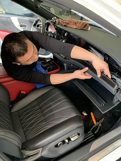

档把区域先保护起来,一会得拆掉

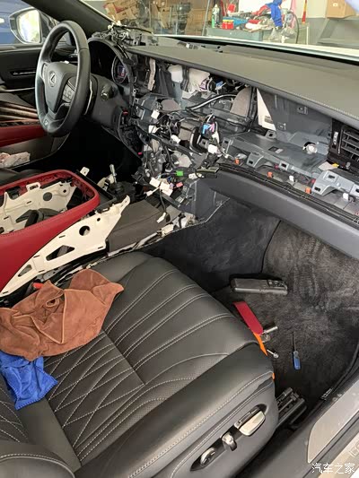

开始拆档把
全部拆完的样子,主要要把CD机拿出来,接线

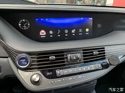

试机OK,复原

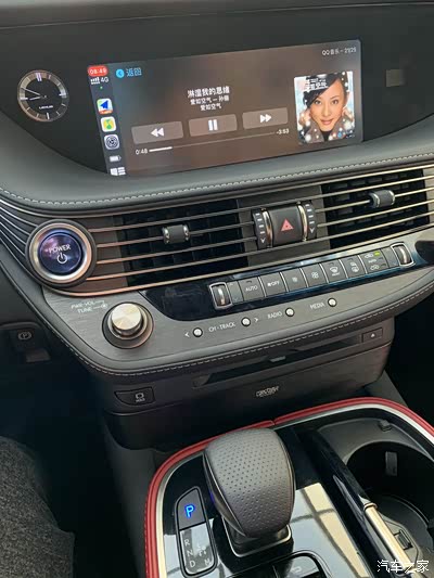

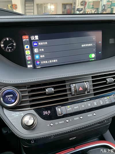

carplay界面出现

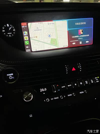

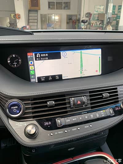

导航已投射

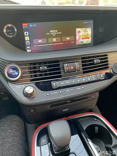

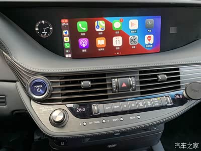

carplay设置
QQ音乐听歌界面
我喜欢的孙俪

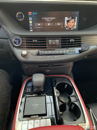

中控大图

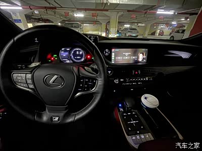

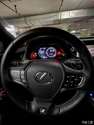

夜拍F版方向盘
夜拍中控全景
夜拍大屏,carplay模式

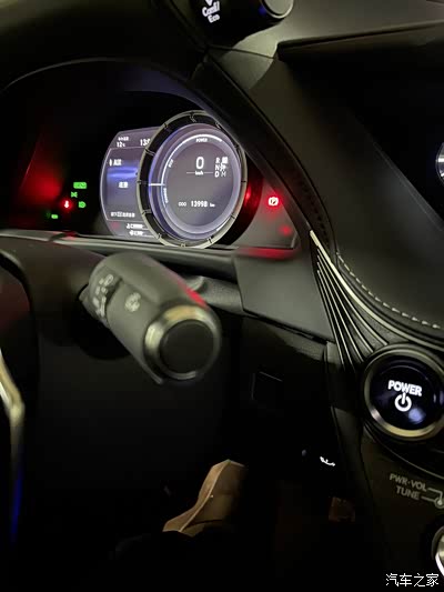

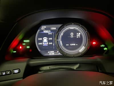

运动仪表,帅
再来一张

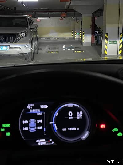

抬头显示
导航模式下可以同时显示音乐
