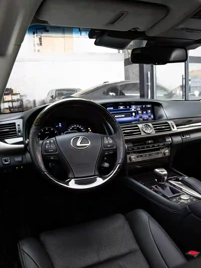

人闲了,就会蛋疼,从日本淘了4个成色不错门板装上后,就看着老旧的10款中控台越来越不顺眼,刚好有几个车友有咨询和显摆他们改的13款内饰,碰到的问题,需要帮忙研究,看着自己也喜欢上了
黑色14款
粽黑双拼
漂亮的时钟仪表台

最终希望效果如下
