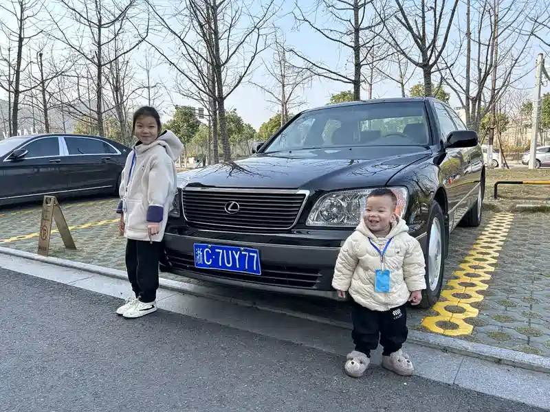

希望你以后长大了,也一样喜欢老车,

父亲和儿子合影
让小孩参与修车快乐
