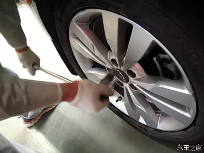

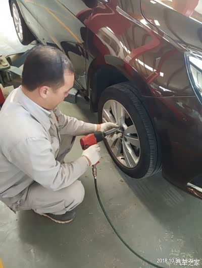

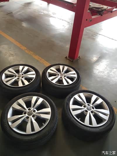

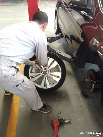

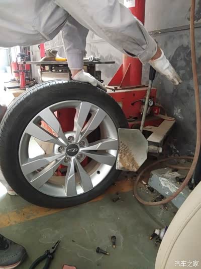

气动风炮拆装轮胎,速度就是快,一个轮胎不到一分钟拆掉!

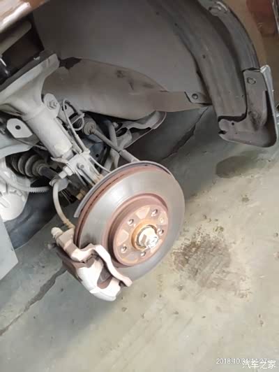

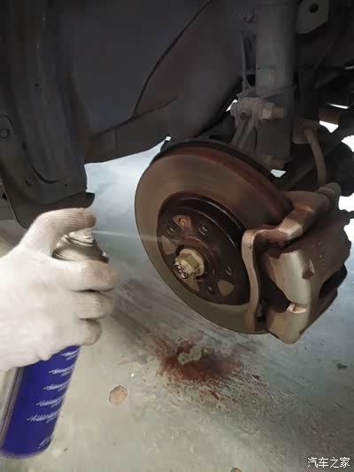

由于长时间没有兑换过轮胎,接触面已经生锈,师傅说安装时需要打点黄油!

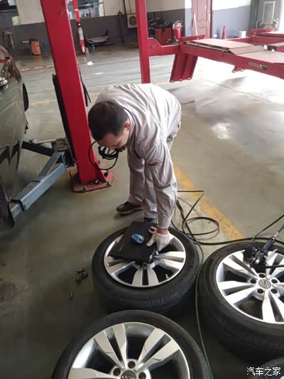

四条轮胎已经被师傅拿下,马上安装传感器探头!

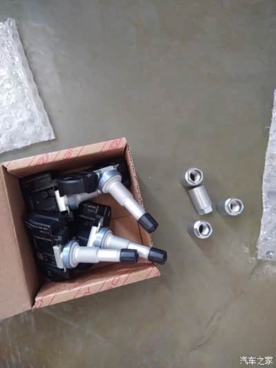

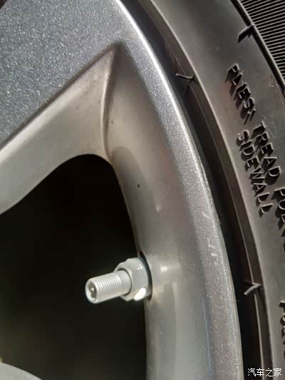

核心件,胎压监测传感器加螺帽!

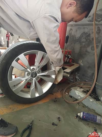

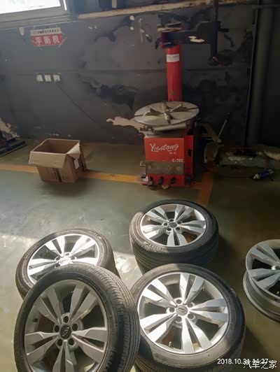

扒胎过程中

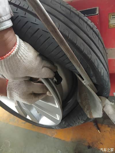

胎压传感器,安装过程中!

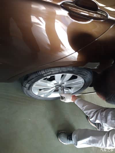

安装师傅小心翼翼传感器螺帽紧固,
安装完美图!
半个小时时间,四个传感器已经安装到位!

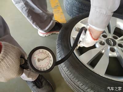

各轮充气过程中

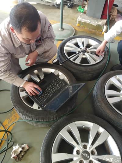

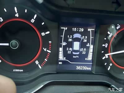

准备编程匹配胎压监测系统

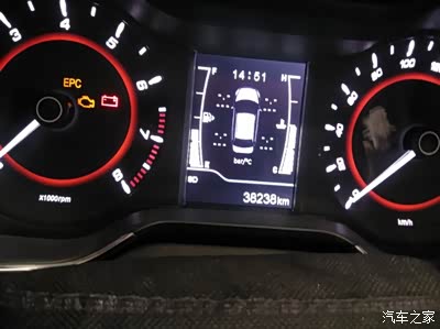

经过师傅几分钟的调试,仪表已经出现了,胎压监测界面。

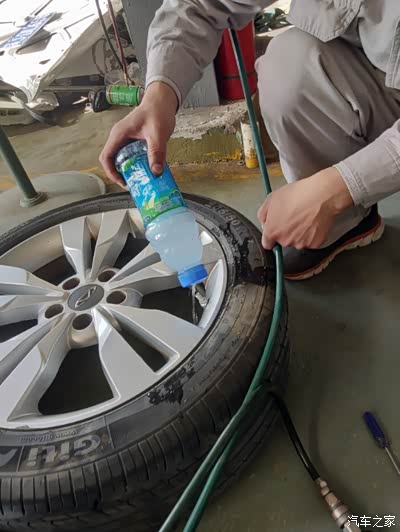

作业仔细度,安装后,师傅再次确定漏不漏气!
制动盘接触面喷涂除锈剂
轮胎安装中

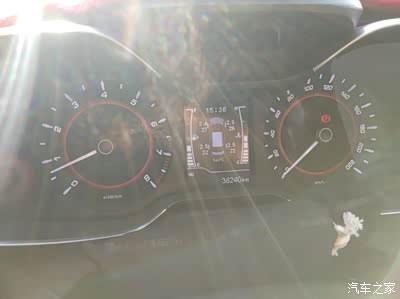

最终胎压监测界面,已经显示各轮气压与温度!行车过程中,对每个轮子数值一目了然!

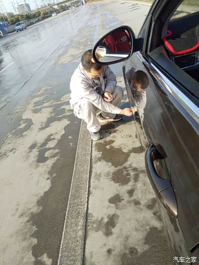

师傅路试模拟车轮气压不足状态!
检测系统还是比较准,左前轮图案已经开始闪跳提示气压不足!

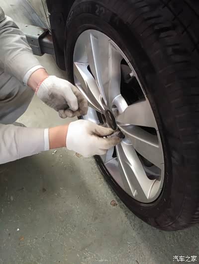

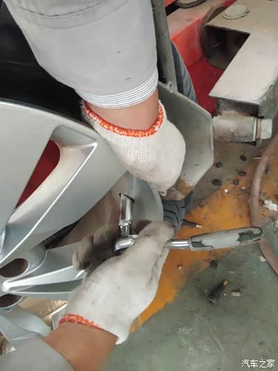

细心师傅再次确定各轮轮胎螺丝力矩,准备交车
