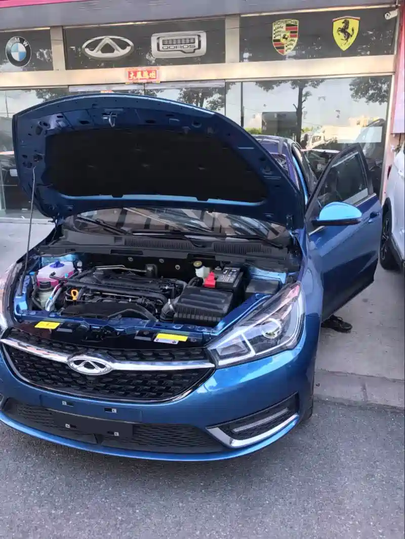

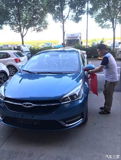

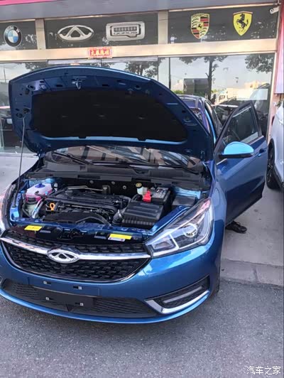

群主正在给绑红布条

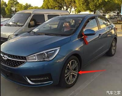

这个轮毂比手潮版要好看很多,加钱也没有加到太心疼 哈哈

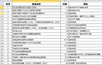

大家看下清单,基本都是马云家买的,价格大家参考下。
其他的就在图片中说明吧。
其他的就在图片中说明吧。
购买的明细清单,大家参考下,基本都是马云家搞的

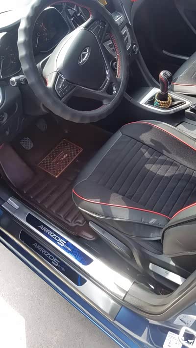

脚垫是群主送的、座套、迎宾条闲鱼买的,卖家还没用,价格比较便宜

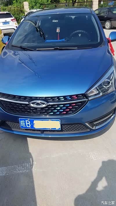

贴了个三条满天星,效果还不错的说

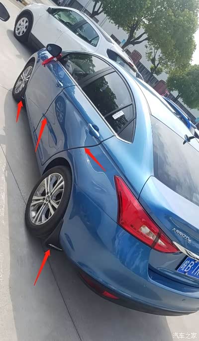

这里就是挡泥板,天天早上洒水车一洒水,门上面又是水又是泥的。挡泥板上的那标志是反光的。新车刚来第一天,孩子就把门撞了两次,没办法上了防撞条,这种是直接卡在门上的, 不用胶贴。买了5米,把前门垂直的和后门全包上刚好够。要是你想多包点就买10米吧

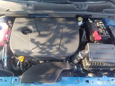

发动机防护盖板

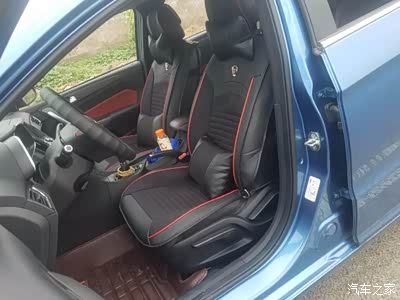

前座套,本不想用座套的,提车那几天天气贼热,屁股那叫一个爽。。。还买个布的装上吧。

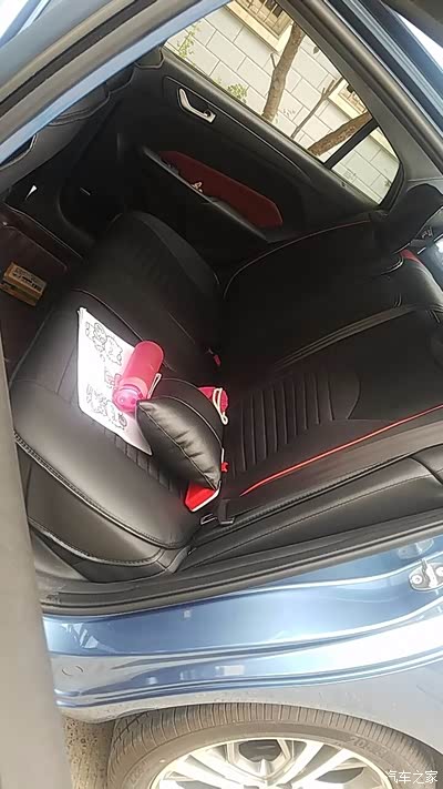

后座套,整体还算可以,价格也不贵,也挺贴合的。

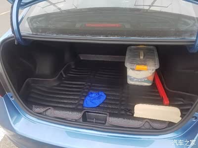

后备箱垫子,折边挺高的,能防止液体流出来,门锁那条边也能很好的保护,赞一个

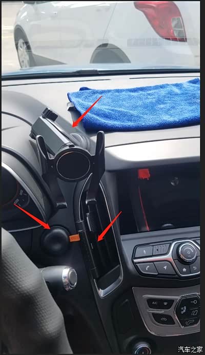

1.手机放置架,买了之后才发现没多大用,因为这个原车导航真的够用了。升级完后是高德地图和手机一样在线更新的,接打电话也可以直接让小艾那个语音助理帮忙搞定。
2.出风口香水,是固体的,选的柠檬味,能缓解下车上人员晕车的感觉。
3.那个一键启动的位置装的是盯盯拍行车记录仪的拍照按钮。

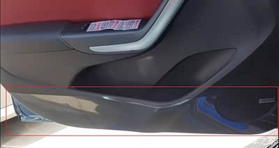

车门内贴了膜,TPU的那种软膜,和我三星曲面屏手机的膜好像一样
,有了这个就好打理多了。

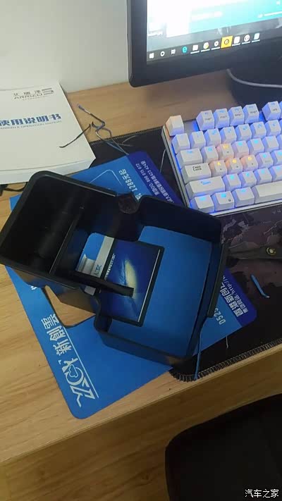

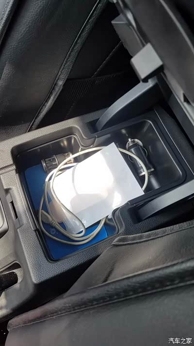

扶手箱隔层,原扶手箱真的是太深了,找个东西翻半天,还是隔开好一点,买的没底垫的,便宜!回来找了个鼠标垫剪了一个底垫。
这是效果,还是杠杠的,这里还提醒大家,那个扶手箱的上盖里面可以放张银行卡或加油卡的,忘了拍图片了

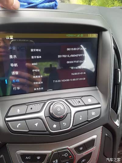

这是没升级之前的导航版本号,是这版本的可以直接用论坛里的方法升级,升级后就是高德地图了,可以随时在线更新的。

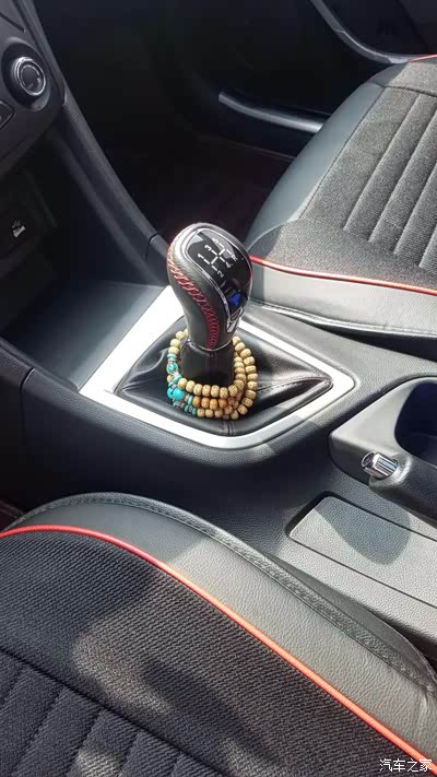

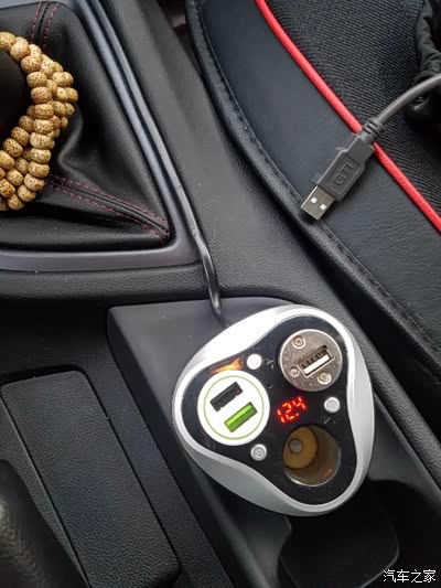

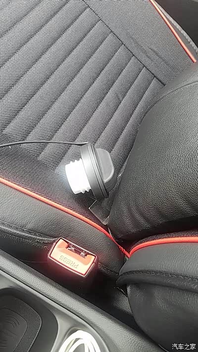

就这个一拖三
,上个车留下的,装好后发现用处不大,就取了下来,当时那电线是用双面胶粘上的,取掉后发现排挡装饰板上都是胶,我就想着用酒精擦擦吧,当时是晚上擦的没注意,第二天才发现那上面的漆都让我擦掉了。。。都露出白色的塑料底色了,没办法就买了个下面图上的东西
谁知道装上之后还是很好看的。。。

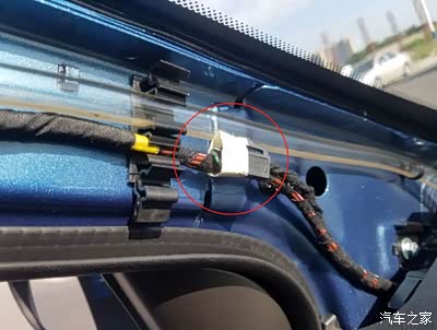

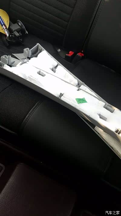

这个是加装高音头,当时以前豪华版有高音头,音乐一响我就知道我错了,浑成一片,轰的头疼。没办法加俩吧,好在在大芜湖奇瑞车上的东西都能随时买到,两个58也不贵,拆开左A柱发现,原来有预留插头,心里正高兴说奇瑞厚道,然后拆开右A柱发现没有,估计是装配时豪华版的左线束没有了,直接上了至尊版的线束了。安装过程就不说了,论坛里多的是。
A柱的隔音棉

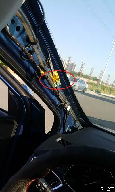

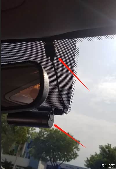

拆都拆了,顺便也把行车记录仪的线走下吧,行车记录仪是5V供电,正好手里还有几块降压板,功率是5V 4A的,功率足够行车记录仪用了,价格好像是3块钱,买了很久忘了。接好线先包上耐高温胶布,后来怕异响又包层毛绒胶布(买高音头送了一卷)

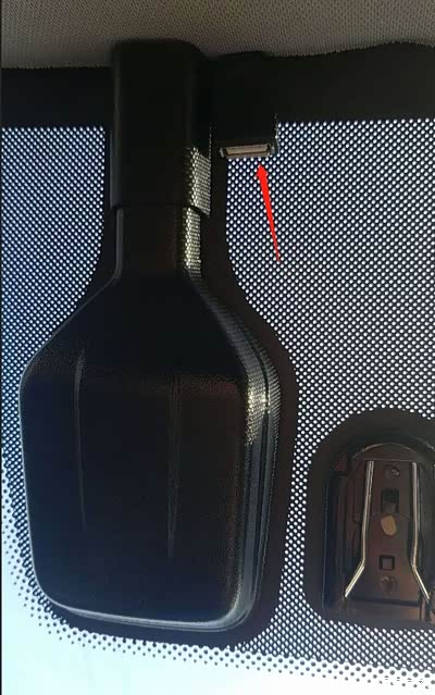

然后把接口走到后视镜那,没直接接线,留了个USB母口,这样后面再想加什么的话,很方便扩展。
最后的效果,量好距离自己做了根线,接头和工具家里都有。距离刚好,线长了也碍眼。

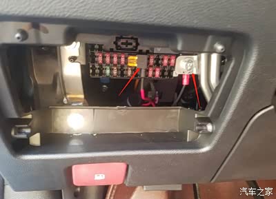

电源这端直接买了根取电线,正极用的是点烟器的,蓝色15A那个保险丝所在位置,如果相停车也监控就要下面那排里的常电,具体那个有空去查下维修手册到时再给大家说。这样即不影响原车的保险,又可以给行车记录仪加个保险, 负极直接接车身金属,我是接到了那个螺丝那里。

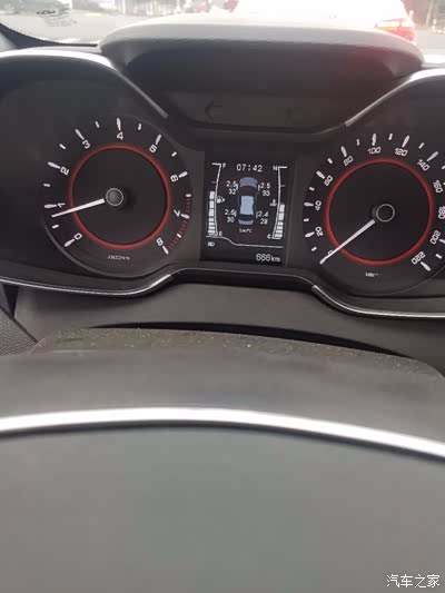

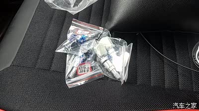

加装原厂胎压检测,正好卖家就在工厂附近,抽空去搞了一套,这兄弟直接给我激活好,又去那介绍的店里装了下,四个胎手工费60,安装师傅人不错,装完后,搞好动平衡,就算大功告成了。
二代原厂模块。。。
这个比那种OBD的好很多,OBD那种是算出来的,这种是直接测出来的,还有温度监控。价格也没比那种OBD的贵太多,强烈推荐这种

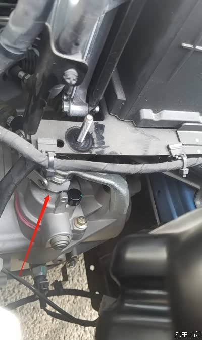

这是最后一个改装了,换档块。。。也不知道这款变速箱什么情况,还没有我原来的车好换档,特别是一档到二档,后来看了论坛有这个,就买了套自己换了上,大概也就20分钟换好。有改善,但一档进行二档还是要稍微停下再进入,不过没发现打齿的声音了,后期再开开看。

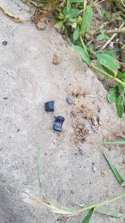

原来的直接暴力搞掉

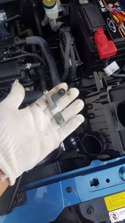

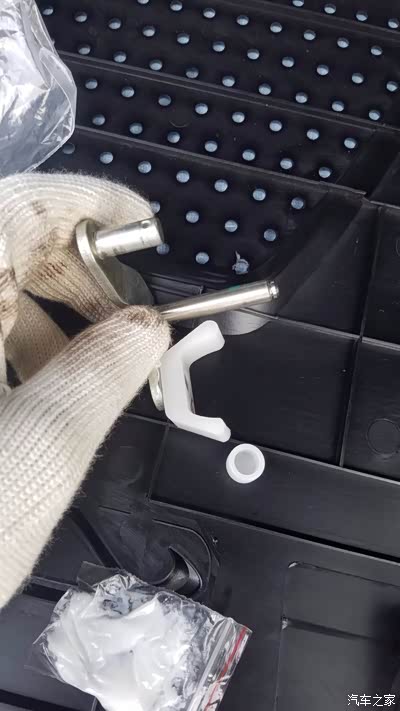

换上新的机构,买来后才发现这个我也能做,用POM直接上数控铣来一个就行了。
安装完成,论坛有详细安装方法,其实很容易的。

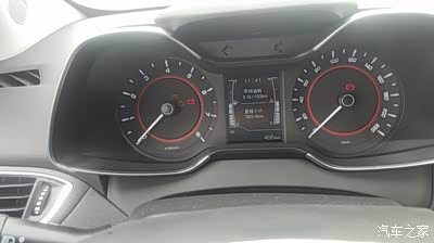

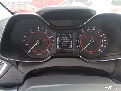

最后大家看下油耗,参照欢乐表。

开了半个月。现在里程快700公里,平均油耗在5.3-6.1之间,路况一般上下班20公里,早上堵点,晚上下班晚上还比较畅通,红绿灯一路大概10来个。这油耗基本是满意的,其实我也不知道论坛里那种手动油耗开到10是怎么开的,我也算不温柔的,基本1800-2100之间换档。再者就是现在油价贵,里面乙醇掺的也多,油耗算是同级别里高点的吧,至于大家说肉,没什么感觉,想要动力就提高转速再换档。又想动力又想省油真的很难。话说厂家应该把ECU写两套程序,是省油是动力大家自己选择。
