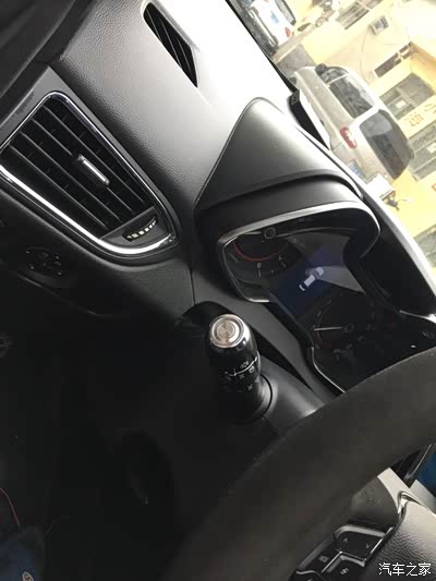

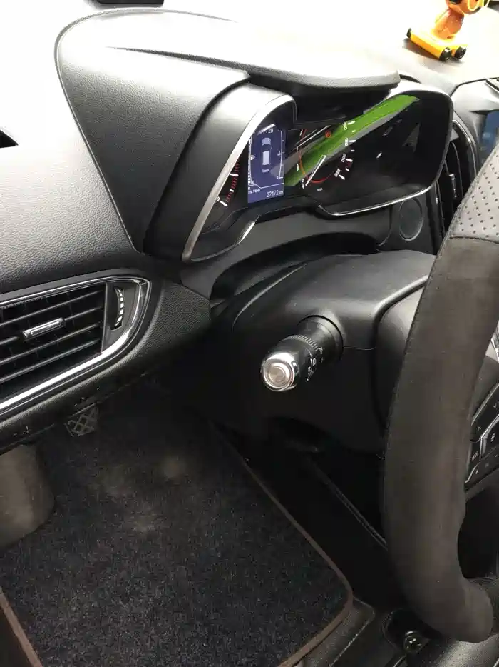

先上效果图

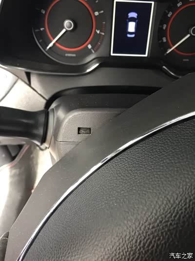

我之前已经随便接了一下

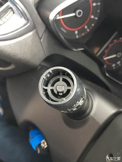

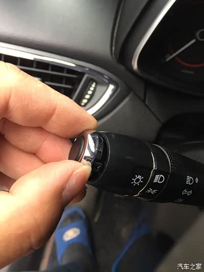

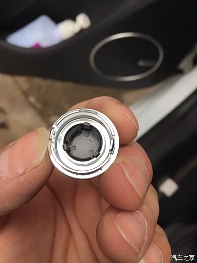

用指甲抠掉这个圆圈,抠的时候要小心。
空间很小

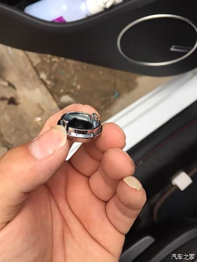

有两个小卡子,抠的时候慢点。

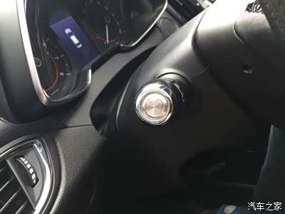

再把这个小黑盖子取下来,后面有三个针脚。

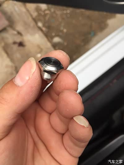

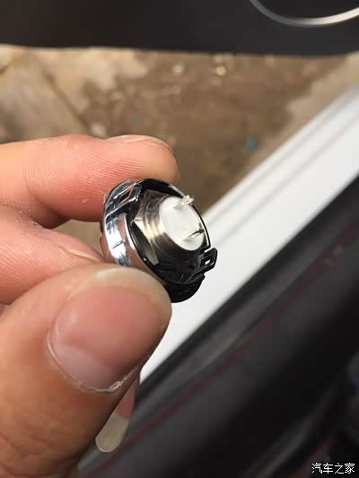

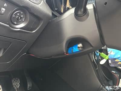

某宝买的12cm复位按钮,超短型,不带灯。
后面两脚,接线简单。

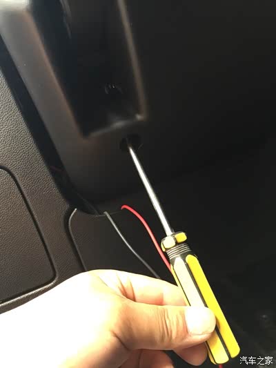

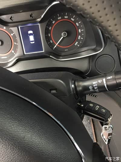

先拧下这个螺丝,调节方向盘扳手下面。

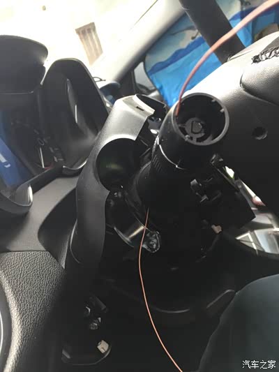

转动方向盘,一边一个卡子。
转动方向盘,一边一个卡子,转的时候要插入钥匙,免得锁死方向盘。

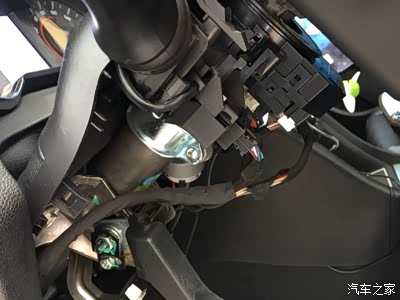

拆下来的样子

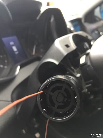

穿线
穿线
完成图
完成图
整个过程最麻烦的就是穿线了,建议用网线穿,因为网线细,而且网线比较硬,穿的时候可以拿手电筒照着穿。

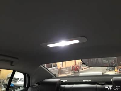

加装的后排阅读灯
