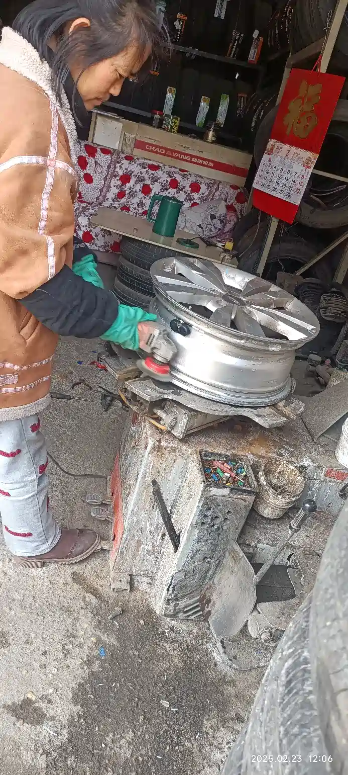

铝轮毂腐蚀,找轮胎店打磨重新安装。
铝轮毂腐蚀了,慢跑气有一年多了,找了个轮胎店把腐蚀地方打磨一下,重新安装,完美不漏气了

轮毂氧化腐蚀情况在老车上很常见,轮胎每隔一定的时间就需要补气,而且漏点很隐蔽不易查找。

这个本身就是铝合金,遇见水就容易腐蚀,没啥事,打磨一下,装上接着用就行了

轮毂氧化时间长了的话确实容易氧化,只要去打磨一下就好。如果是短时间内就氧化了的话,就要想想是不是去了什么地方或者轮毂有什么不干净的了

应该说时间长了这都是正常的现象,去修补打磨一下也挺好的,不过不建议打磨的太多了,免得影响轮毂的强度。

还是铝轮毂好,历经岁月沧桑,打磨一下,又重焕青春。你轮毂应该是被磕碰变形过,要不不会导致轮胎跑气。

我车的轮毂是黑色的,原厂是配了油漆的,不存在腐蚀的问题你这个打磨了以后不是更容易腐蚀
