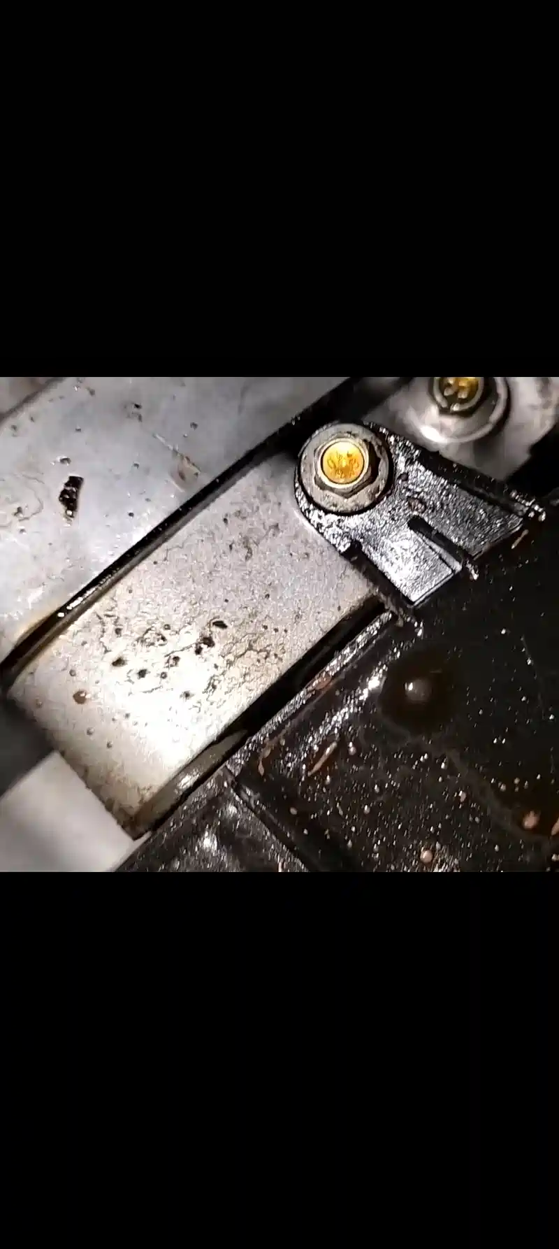

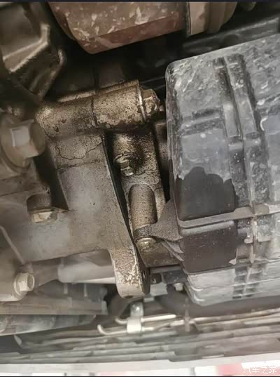

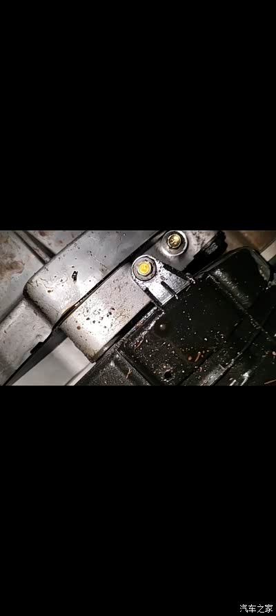

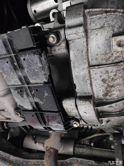

无意中发现地上有油脂,趴在车底看了一下,发动机与变速箱连接处渗油,该车刚好两年,21款手动目前17000多公里,到4s店检查也不确定是哪里漏,要抬变速箱才能确定。问了下收不收费,师傅说如果是离合器片坏了飞溅到油封上把油封打烂是要收费的,如果油封本身质量问题免费维修。现在修的话春节就没有车开了,打算节后在开来修,师傅也说目前问题不大,最后清洗了下表面的漏油,叫观察一下。

基本是曲轴油封漏。

曲轴后油封漏油,已更换。做个基础保养要400多。
2025-03-13 21:41 来自重庆 回复
重庆车友1504667 楼主 关禁闭 已屏蔽
保内没要钱
