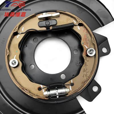

求助各位大佬,左后手刹片有一块不回位,偶尔发生。
故障现象:偶见放下手刹一部份区域转不动轮胎,用力转过去就正常,偶尔能正常放下无摩擦,开了几百公里没发现,现在拉起手刹一部分区域无刹车,然后转过这一部分有刹车,估计是有一块磨损掉了,现在手刹是调紧了车开起来偶尔低速摩擦异响。
发帖前一天正好拉到无刹车那一段,溜车出小事故了,对方大哥人好没要赔偿,最后硬塞了瓶玻璃水给对方。
 综上所述故障更换手刹蹄块刻不容缓,准备连后段拉线一起换了,有咩有手工大佬自己换过求指点。已得知需要32套筒,螺纹紧固胶。求各位大佬告知还要点啥工具。

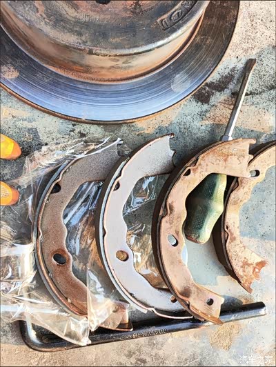

    找到了,看了pxx的图片发现怎么拆后轮刹车盘了,拆下轮胎和整个分泵,十字螺丝刀拧掉刹车盘固定螺丝,锤子敲一下就能拿下刹车盘

    怀疑你的是刹车盘变形了。。。
