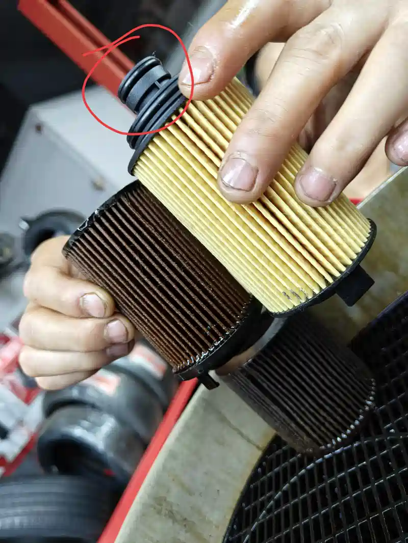

在某东自营上购买了壳牌Shell超凡喜力全合成机油,并另外又单独购买了某东养车购买了更换机油工时。之后便来到某东养车的一家店更换机油,师傅拆下旧机油滤芯,准备安装新的机油机芯,却发现安装不进去,反复确认了几次,还是安装不进去,像是有什么堵住了。师傅问我是不是机油滤芯买错了型号,我肯定是说每次都买这个型号,不会错的。后来将旧机油滤芯和新的对比,参见下图:
过程有点糟心!
果然两个滤芯不一样,差异之处就是红色圈起来的那部分。
