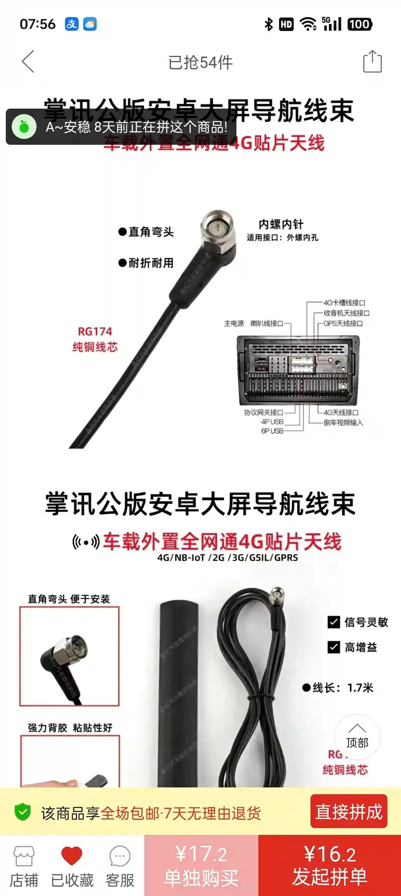

闲逛网络购物平台偶然发现,感觉这个接口应该和我的艾瑞泽5青春版是一样的车机接口(之前增加倒车摄像头的时候拆开过)

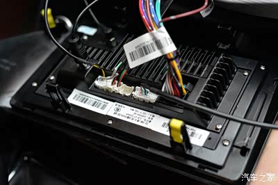

自己重新拆了一下车机,确认接口一致,果断购买(这个车机有wifi,没4G确实很奇怪的脑回路)

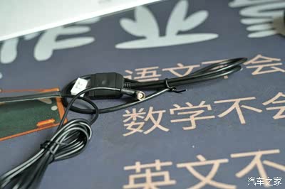

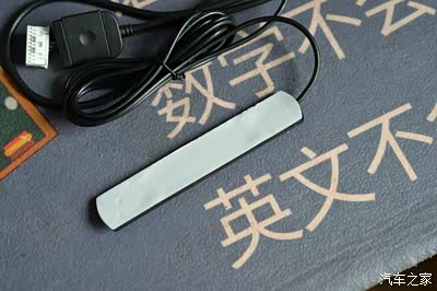

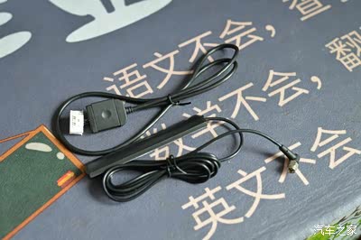

到货清单,就2个,天线和sim卡线
贴片天线

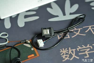

未打开的sim卡托

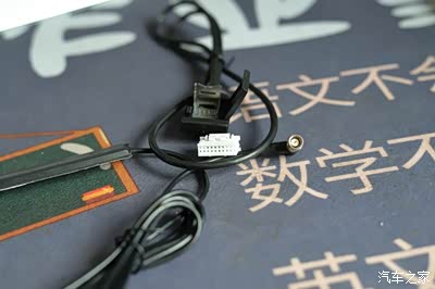

打开sim卡托,以及插头的样子

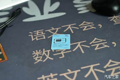

找个中卡的卡托
打开并安装sim卡后的样子

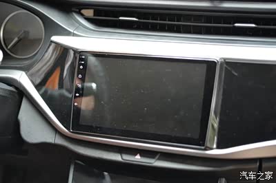

拆中控,其实很简单,我有拆机工具,基本就是往外翘

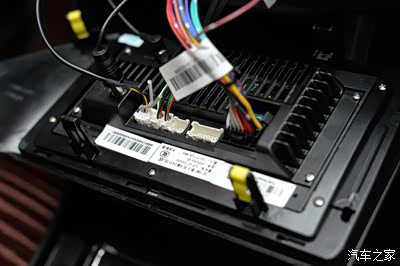

确认可以插入
插入后开机
开机后,车机没有任何4G提示,进入工程模式,开发者模式,鼓捣了很长时间,仍旧无法识别sim卡(我用的是移动的卡,自己有电信的,忘记测试了),改造项目整体失败,采用全额退货退款方式未造成资金损失。刷了一点点的经验值,给大家分享一下,省的车友绕弯路,生命不息,折腾不止,哈哈……
