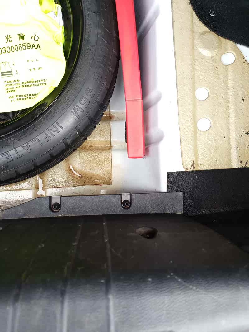

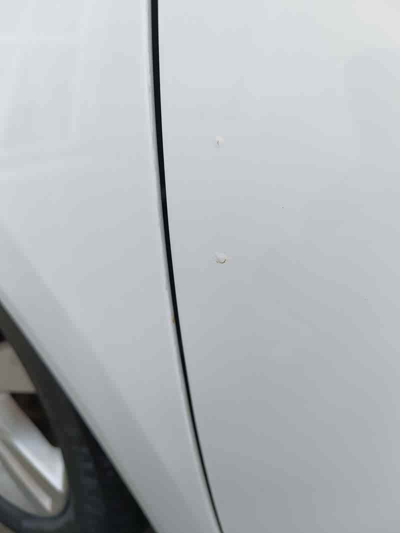

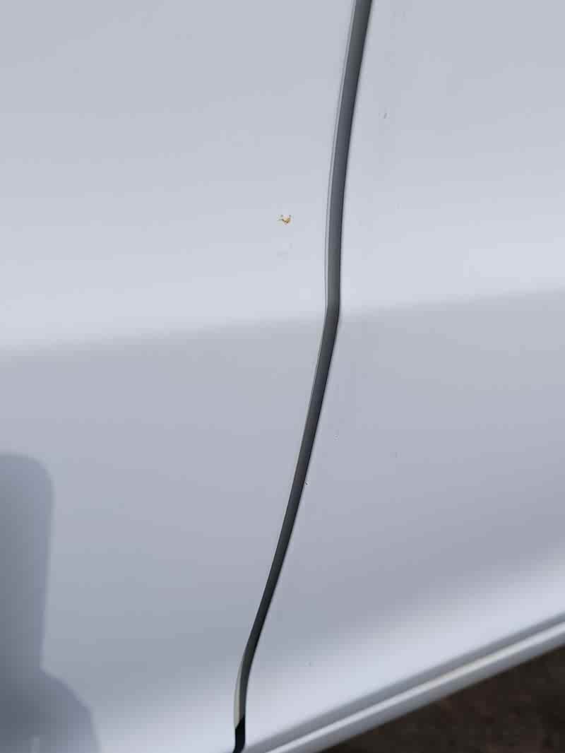

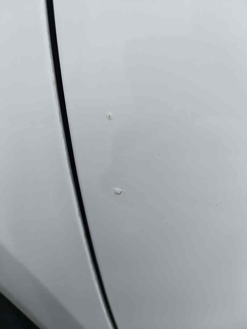

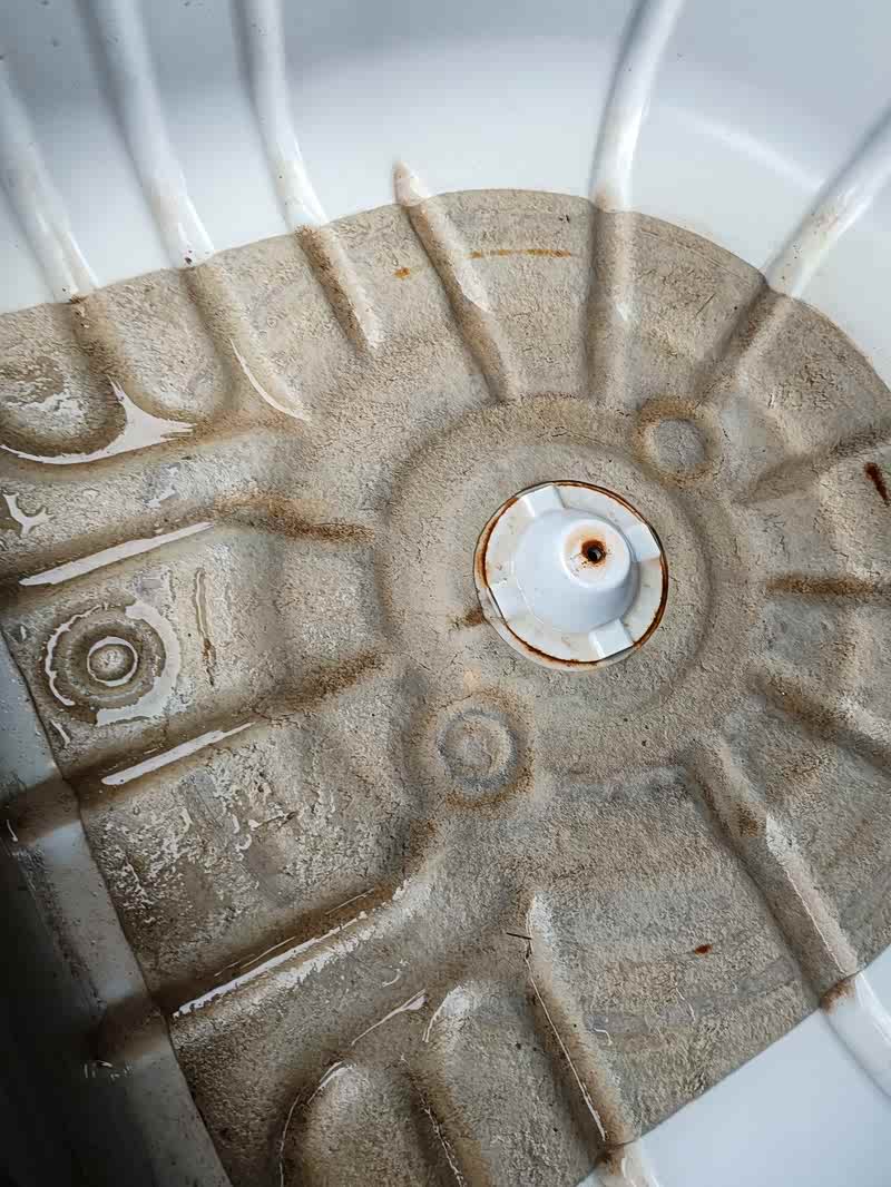

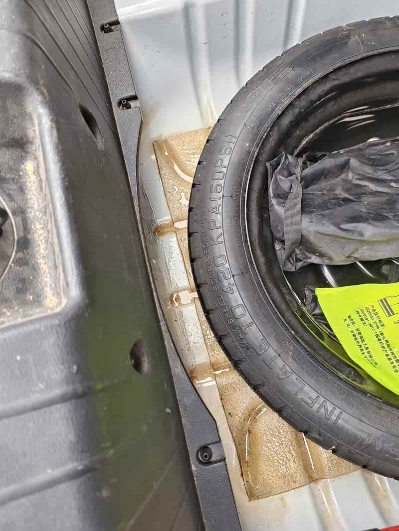

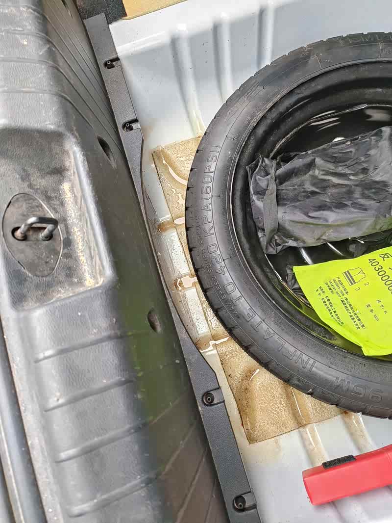

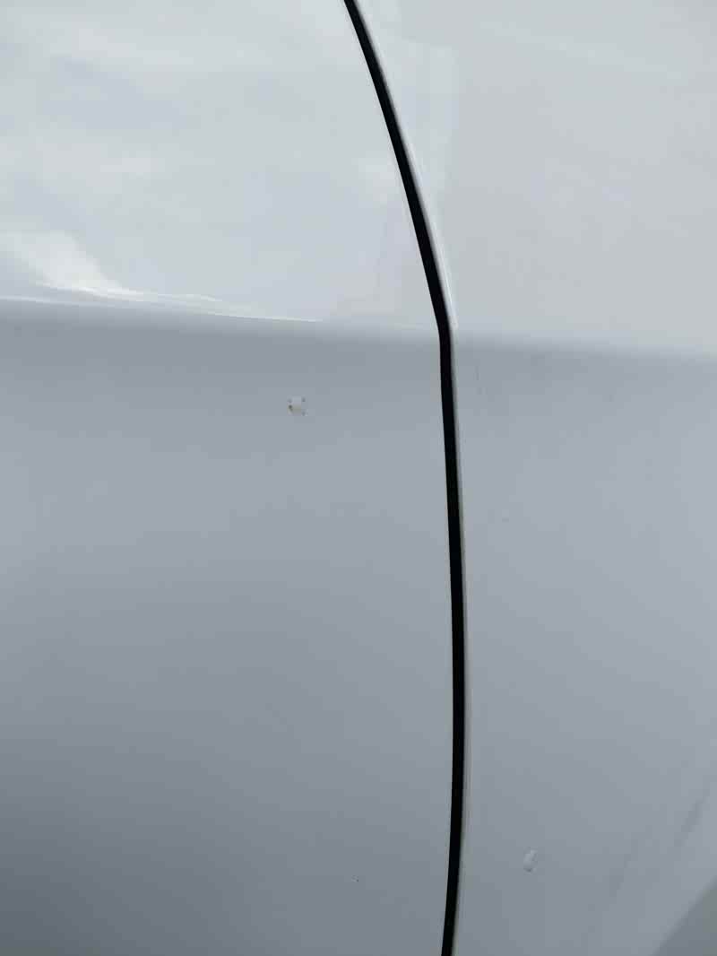

奇瑞艾瑞泽5,是18年的车,后备箱没碰没动过漏水了,下完雨就要晒干,车门没碰过,起包里面往外锈,一直店保,给我的解决方案是申请免费除锈喷漆,我觉得里面往外锈喷漆也没太大作用,还有那个后备箱漏水要自费解决,这也太坑了,我都打算自己钻个孔反正也但是换了,有没有自己打孔的兄弟,不会有什么太大影响吧,还天天宣传置换各种政策,这样解决问题,下一台还怎么去考虑奇瑞?

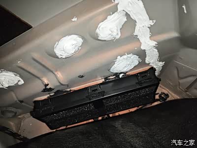

通病,是后备箱两侧的通气口松了漏水,你把内衬拆开,用防水胶带和密封胶泥把通气口的缝隙堵住就行了!

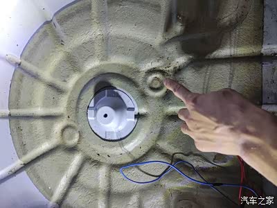

里面几个凸点都是软的 可以捅个洞 我就捅了 不积水

拆杠自己做密封吧,挺简单的,打孔的话你看有个圆形的图案,捅一下就破了,我得都是

人家是除绣喷漆,把锈点漆面破开再除锈,不是直接喷,免费的不做白不做

4S可以免费打胶

要捅捅这里,是胶塞

4s免费打胶。我的甚至连出风口都更换了

把备胎底下的排水口打通就得了

这个门其实已经锈穿了,喷漆没有意义的了,我的16款的,18年四门也是跟你图片这个一样的,磨开油漆以后有个洞的了,然后索赔四个门,索赔成功,使用到现在没有发现起包、跟生锈的问题了。后备箱漏水是通病,我的也是,处理方法拆开后保险杠,两边通气孔打胶处理,顺便在检查尾灯那些焊接处,也有进水的,打胶就行了。

赶快投诉换车门,生锈是严重的质量问题。你拿钥匙把生锈的地方掏了,肯定已经烂穿。千万别拖。我现在就在维权。
