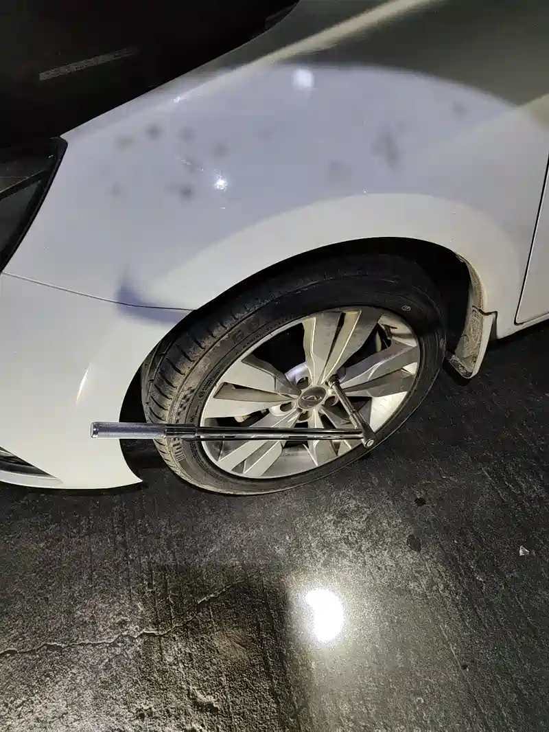

拉好手刹,拆左前轮,先打松一点。
支起车辆,拆下左前轮
