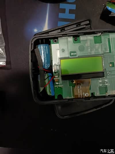

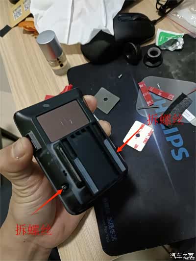

拆掉这两个螺丝,接着用小号一字螺丝刀沿着接缝翘开。(此图片借用)

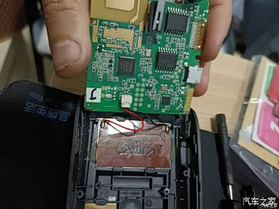

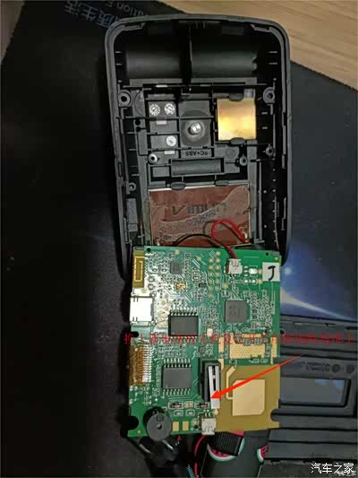

拆开是这个样子。(此图片借用)
拆掉这个螺丝。(此图片借用)
(此图片借用)
(此图片借用)
(此图片借用)

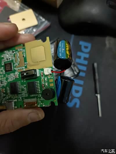

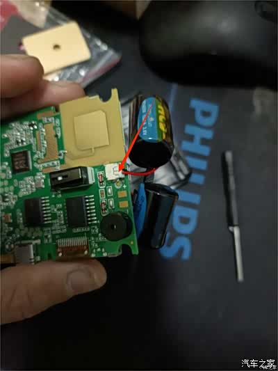

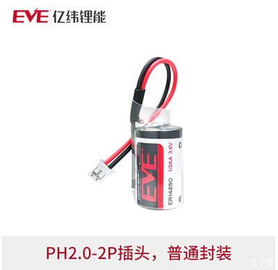

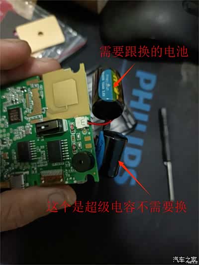

买的(ER14250)这个型号的电池,查资料得知亿纬这个牌子的电池耐用。注意电池这个插头不要选错。

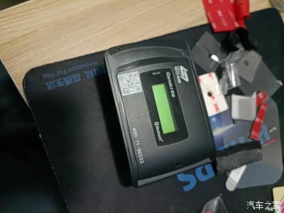

换上新电池前先把复位开关用细铁线,或者小扎带绑上,这样换好电池后ETC不用激活就可以用。(此图片借用)
电池插头,用力拔出来就可以了。换上新电池后按拆开步骤装回去,注意绑住的复位开关不要拆了,我买了个可以拆装的ETC支架,方便挪动,不用固定在前挡玻璃上,以后没电了可以拿下来充电。(此图片借用)

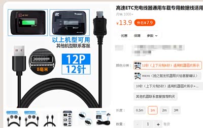

买的充电线,注意接口,我的是宽度8毫米的,最后一步,找个手机快充电头,充电一分钟左右,(查资料得知超级电容馈电后需要大电流充电器才能重新激活电池,否则会充不进电)

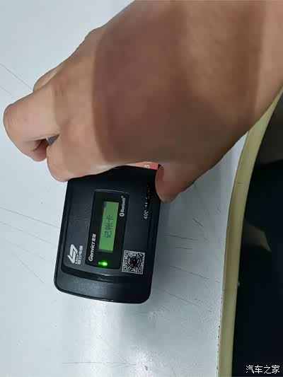

见证奇迹的时刻!!!![]()
满血复活了。
