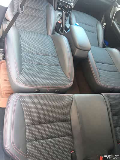

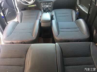

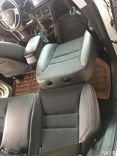

瑞虎3不到二年,原计划把后排座椅放平,加个架子,搞成床车,也搞好了,但是有一点,就是身体不能坐直,非常难受。前段时间,看到网友把瑞虎3后排后移,前排放平当床,今天停电没法工作了,上午把后排后移了,在这儿不再赘述了,下午开始前排放平,自己也动手折腾了一下。2018年9月20日

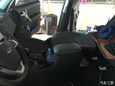

这是把后排座椅后移后,前排放倒后的情况,比后排高出有10多公分

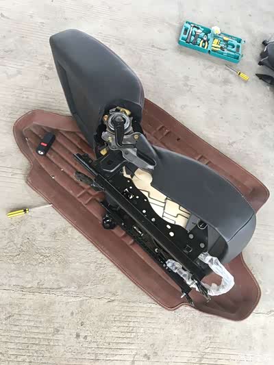

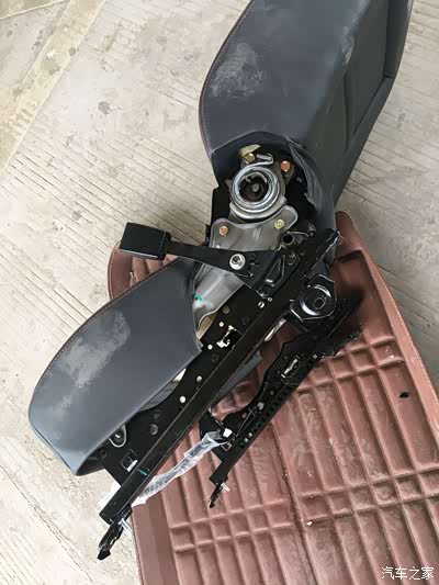

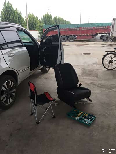

先拆掉副驾座椅

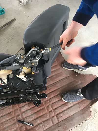

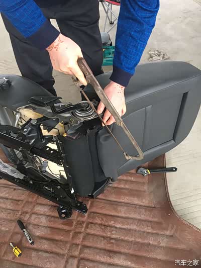

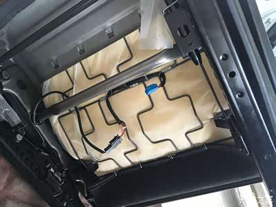

找到限位器,开锯!

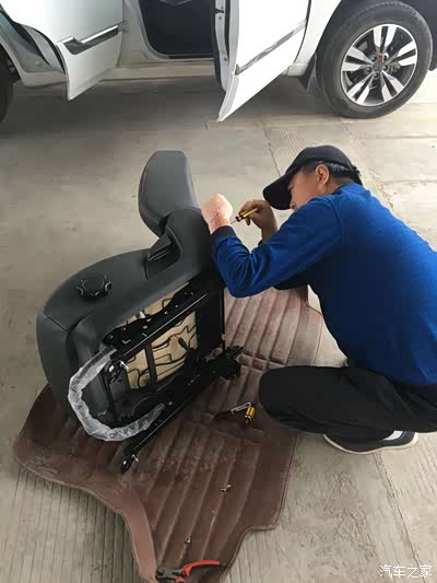

朋友来帮忙了

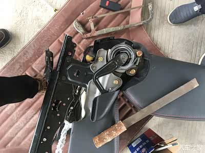

先在一边据下一条线,然后用扳手,钳紧,来回上下动一下,就掉了

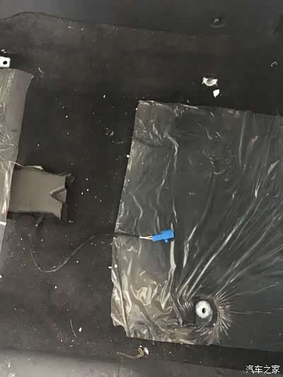

记住这个是安全带,报警线,这是在主驾下面的,拆的时候,请注意,我就是硬拉下来的,

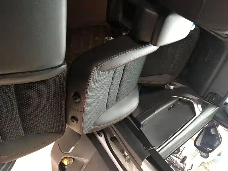

这是锯下的限位器的铁片

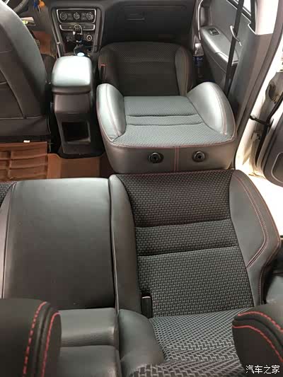

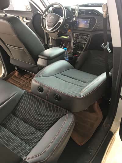

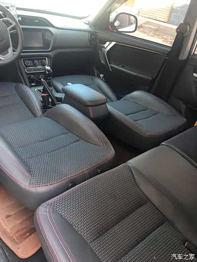

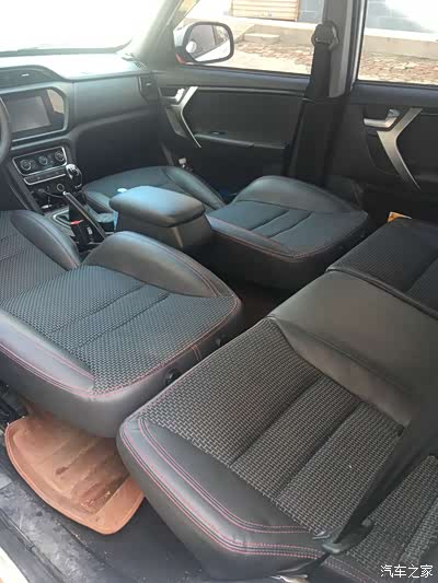

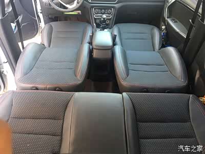

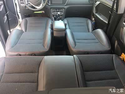

完全放平了
看着还不错!
前排放平,接下来就是琢磨如何把前面找平了。
