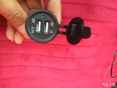

购买的车载usb手机充电器
自带防尘盖,双插口,可以满足后排两个人同时充电使用
背面有正负极标志

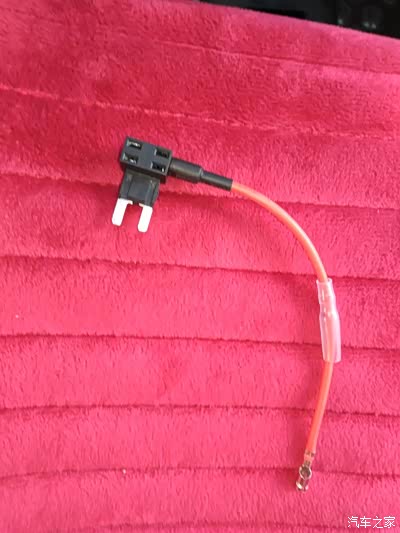

购买的保险盒取电器,注意:虎子的保险丝是小号保险丝

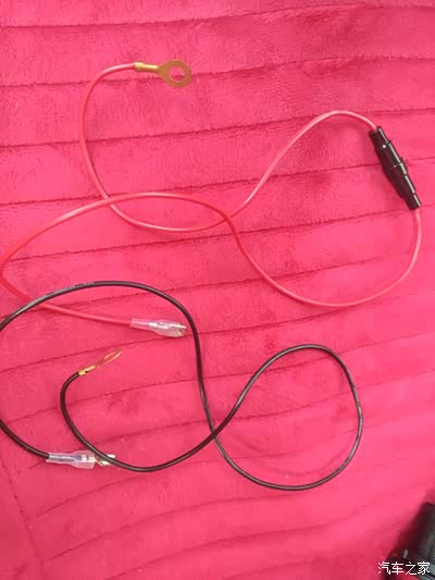

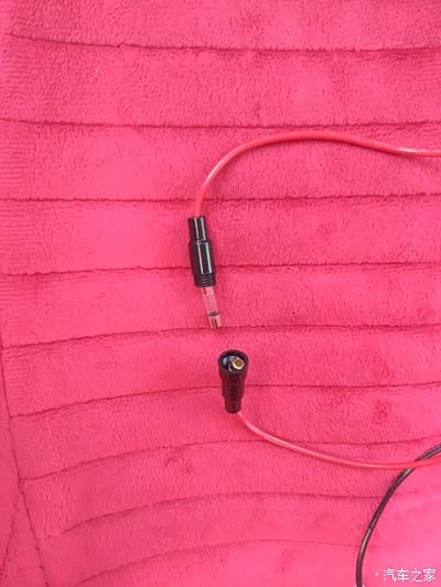

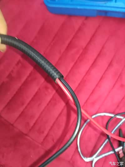

购买的正负极电源线
正极电源线带保险管

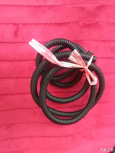

购买的汽车改装波纹隔热管

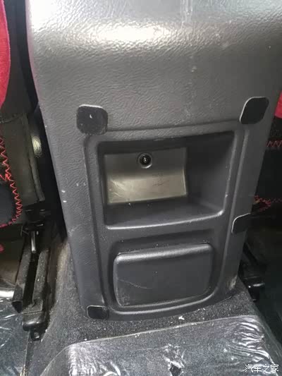

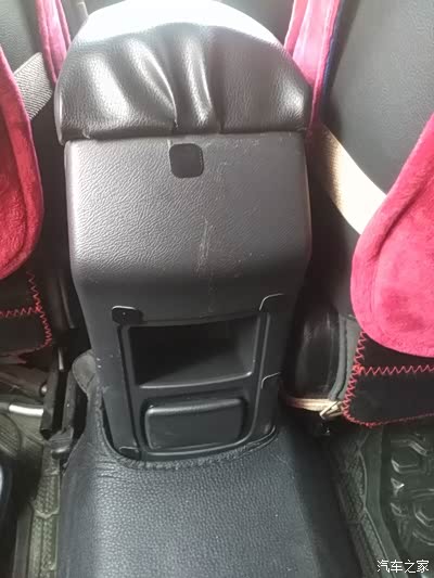

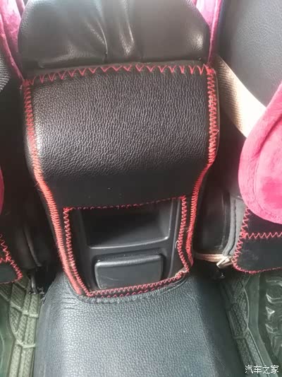

决定把充电器加装在中央扶手箱的后面

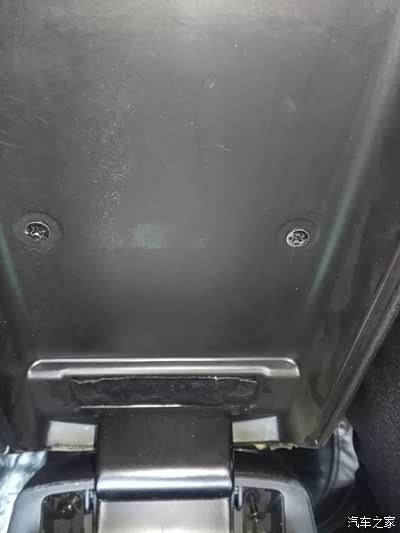

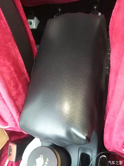

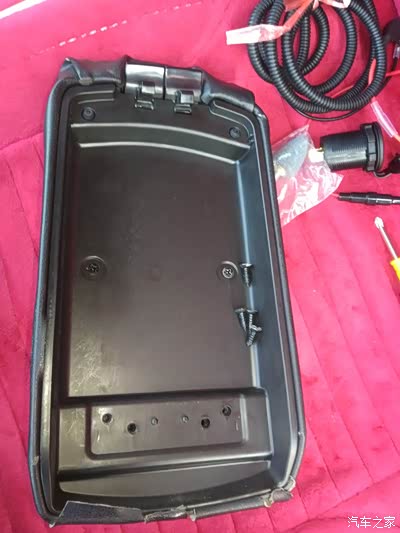

然后把扶手箱盖子取下来
打开扶手箱盖子,撕开这块黑纸
露出四个螺丝,拧下来
扶手箱盖子就取了下来

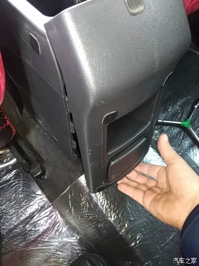

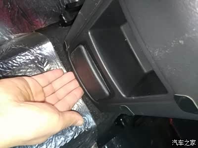

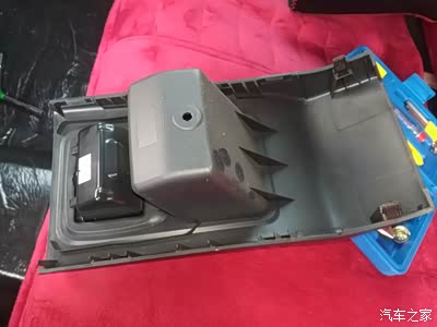

回到后面,把手指顺着扶手箱下面伸进去,
使劲往外拽
拽开了

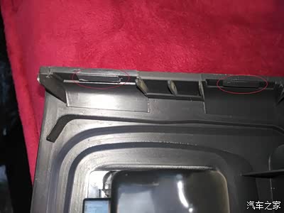

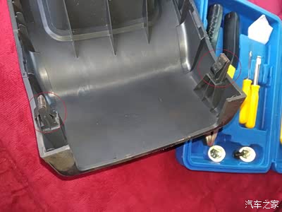

后盖拿了下来
一边四个塑料卡扣
上面有两个带铁片的卡子
一边各有五个卡扣

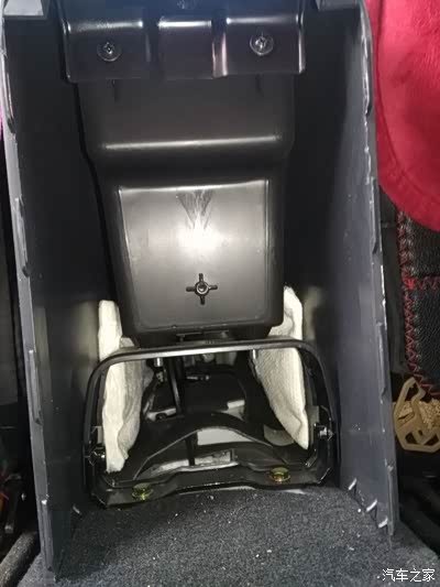

扶手箱里面的样子,还有隔音棉,奇瑞做的还是很厚道的

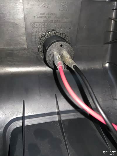

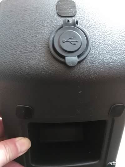

把扶手箱后盖打孔,装上usb充电器
后面拧紧,用热熔胶密封一下,防止松动

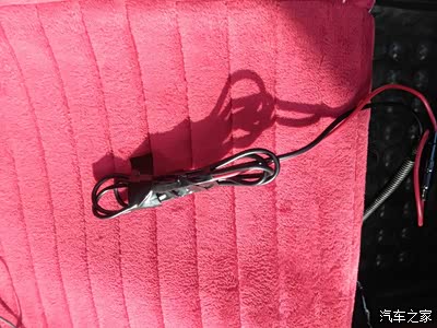

把电线穿到隔热管里面
分别插好正负极

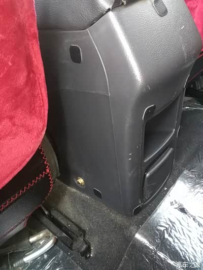

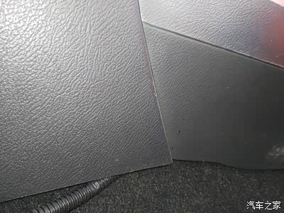

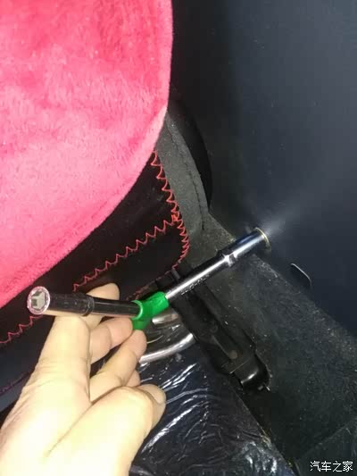

把主驾驶座椅往前移,扶手箱一边会看见一颗螺丝,
用10mm套管把它拧下来

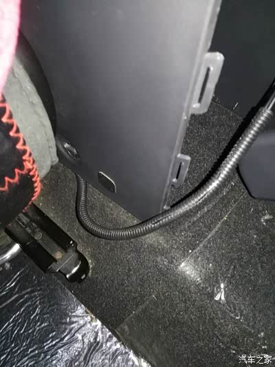

用手掰开扶手箱下面,把隔热管塞进去,线路走扶手箱里面,
顺着扶手箱下沿往前,把隔热管塞里面,
从后往前一直往里塞,一直到主驾驶的右脚下面
把剩余的线团起来,用胶带粘好
用一根铁丝,从这个位置把线勾过去
线路就从后面引到了前面。接下来就要给usb充电器接线了

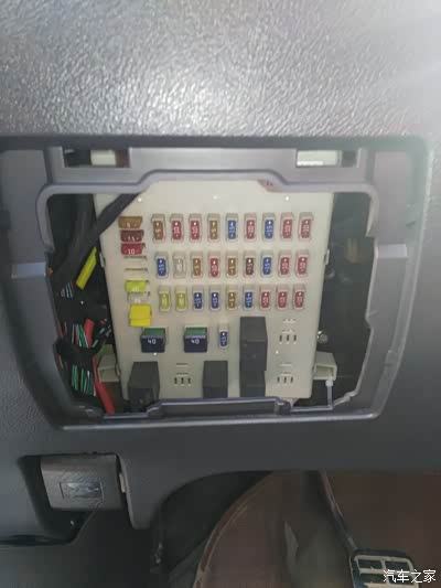

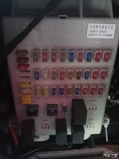

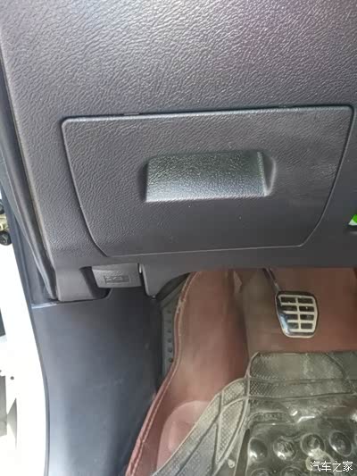

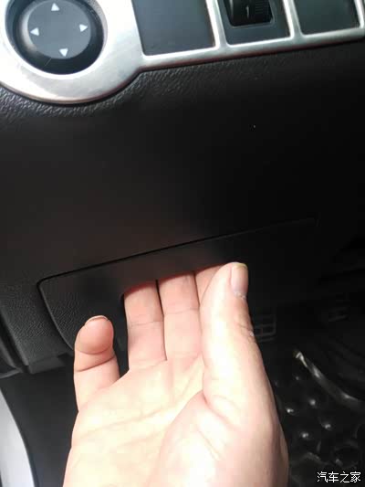

主驾驶左边这里有一个扣板
用手把它拽下来

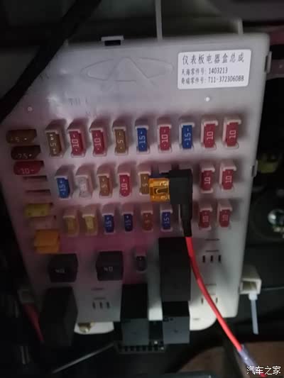

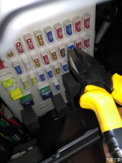

里面是保险盒
usb充电器的正极取电就在这里

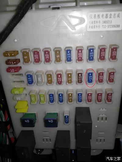

一开始想在点烟器保险丝处取电,因为点烟器上自己插了一个一拖三,担心负荷太大,想着座椅加热没有用,后来决定在座椅加热保险丝处取电,第二排第七个蓝色的保险丝就是
没有用车上的取保险丝卡子,个人觉得不好用。用老虎钳捏着保险丝,往外轻轻的摘下保险丝

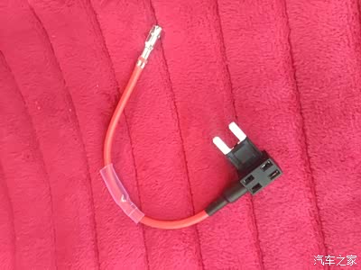

保险丝取电器
前面插上原车的座椅加热保险丝
后面插上用于usb充电器的5A保险丝。这个前后顺序不能搞反。
把取电器线和电源线对接插好,
把取电器插进保险盒,正极线就接好了。

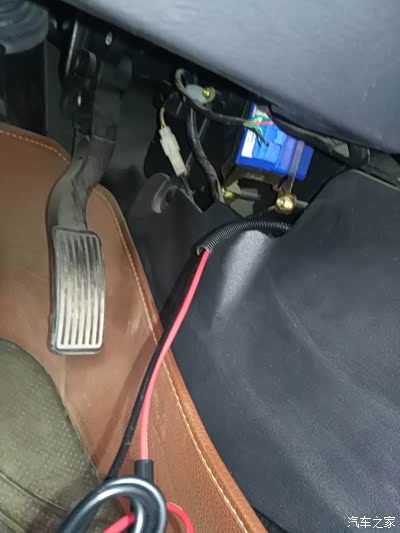

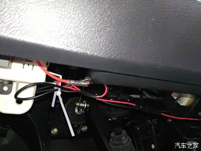

然后接负极线,先把主驾驶这块脚踏板拆下来,用手抓住一边,往上拽,就拿下了脚踏板
主驾驶左脚边这里,有一颗螺丝
用10mm套管把它拧下来
用手往外拽,拿下这块护板

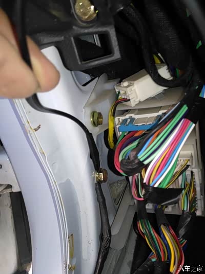

拿下护板以后,就会看见这里有一个接打铁线螺丝,上面链接着一根原车的打铁线
用套管把螺丝拧下来

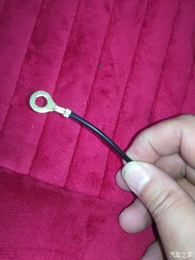

usb充电器的负极接头,
把原车的和usb充电器的接头都穿进螺丝里,
把螺丝拧回去,负极线也就接好了

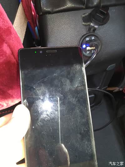

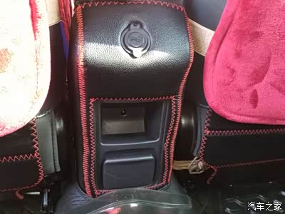

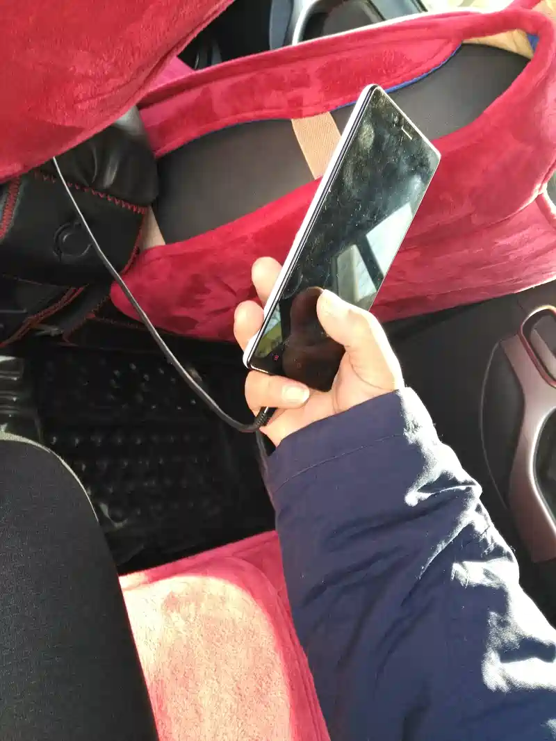

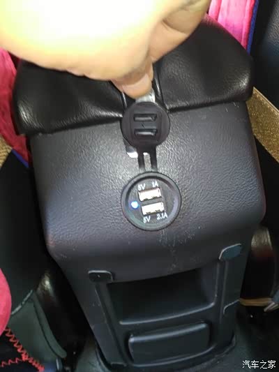

插钥匙,拧到ON挡,usb蓝色指示灯亮起。
用数据线插入手机,手机开始充电。
把拆下来的东西都一一复原,安装完成。

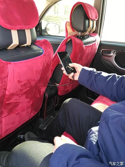

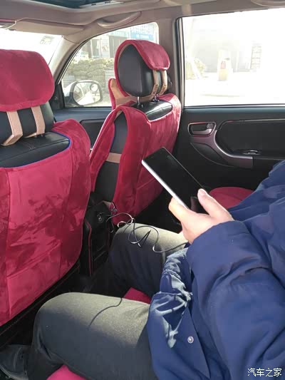

没有加装usb充电器以前,坐在后排的人给手机充电只能这样欠着身子,拿着手机充电,
加装以后,给手机充电的时候,就可以舒舒服服的靠在座椅上一边充电一边使用手机了,
