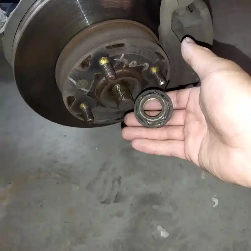

这几天开车老是感觉脚底下嗡嗡嗡的响,轻加速没有,只要过了30迈声音变大。松开脚滑行声音又正常了。停在路边检查了下球笼,发现套子又破了。😂,2年前换的通用型免拆球笼套,真不耐用。想来想去,还是自己动手换吧。
拆下轮胎,露出球笼螺母,需要32的套筒。这玩意自己的功率根本拆不下来,得用专用的套筒,我是去汽修店用风炮打下来的。稍微锁紧开回家再拆其他部位。
